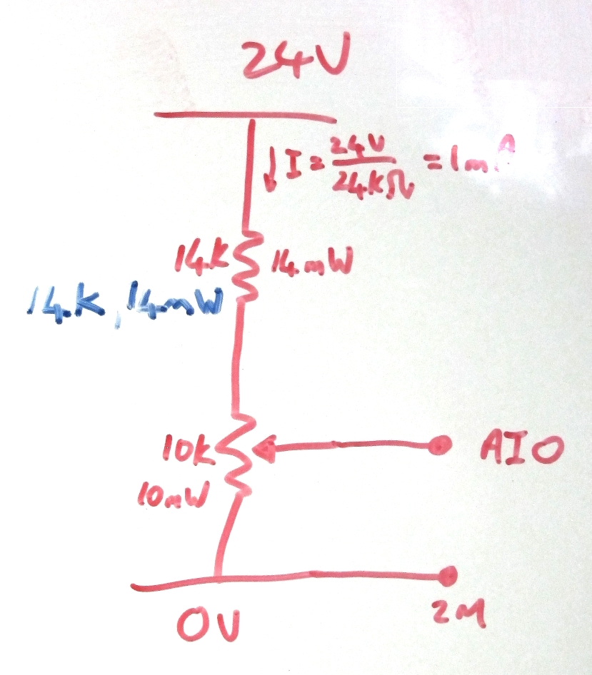

Merhaba
elimde 1214c bir plc var analog modülüm yok plc modülü uzerinde dijital input girişleri uzerinde olan iki bitlik analog giris ucunu kullanıp pot bağlamak istiyorum ama enerji bağlantısı Nasıl yapilir tam emin olamadım.Daha once analog girişlerini kullanan arkadaslar yardım edebilir misiniz
10 volt güç kaynağına ihtyacın var . plc nin analog girişi 0-10 volt çalışır
tesekkur ederim.Acaba baglanti şeması var mı acaba bir yerde baglanti şemasına gore pot bağlamak benim icin daha iyi olur
bu şekilde olur

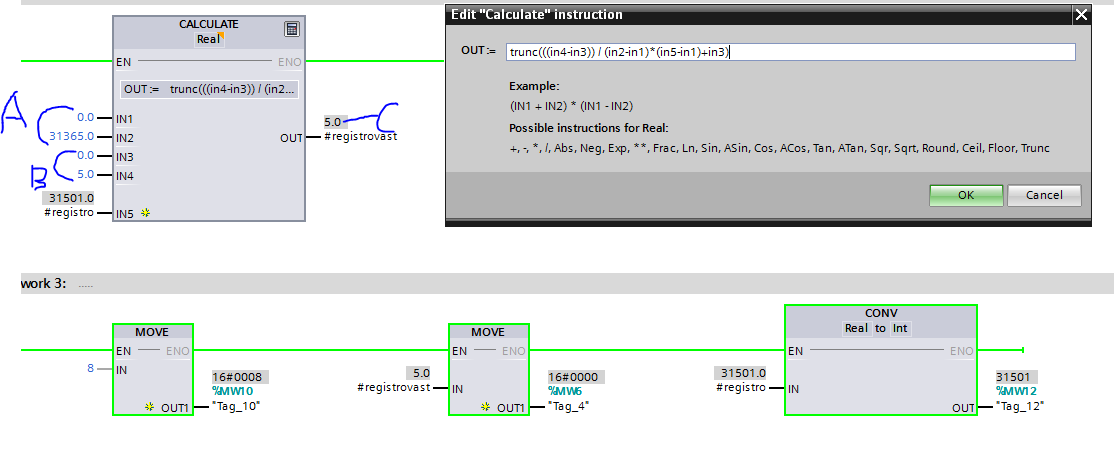

tesekkur ederim cok guzel açıklamışsınız.baglantiyi resimdeki gibi yorumladım acaba dogru yorumlamış miyim
