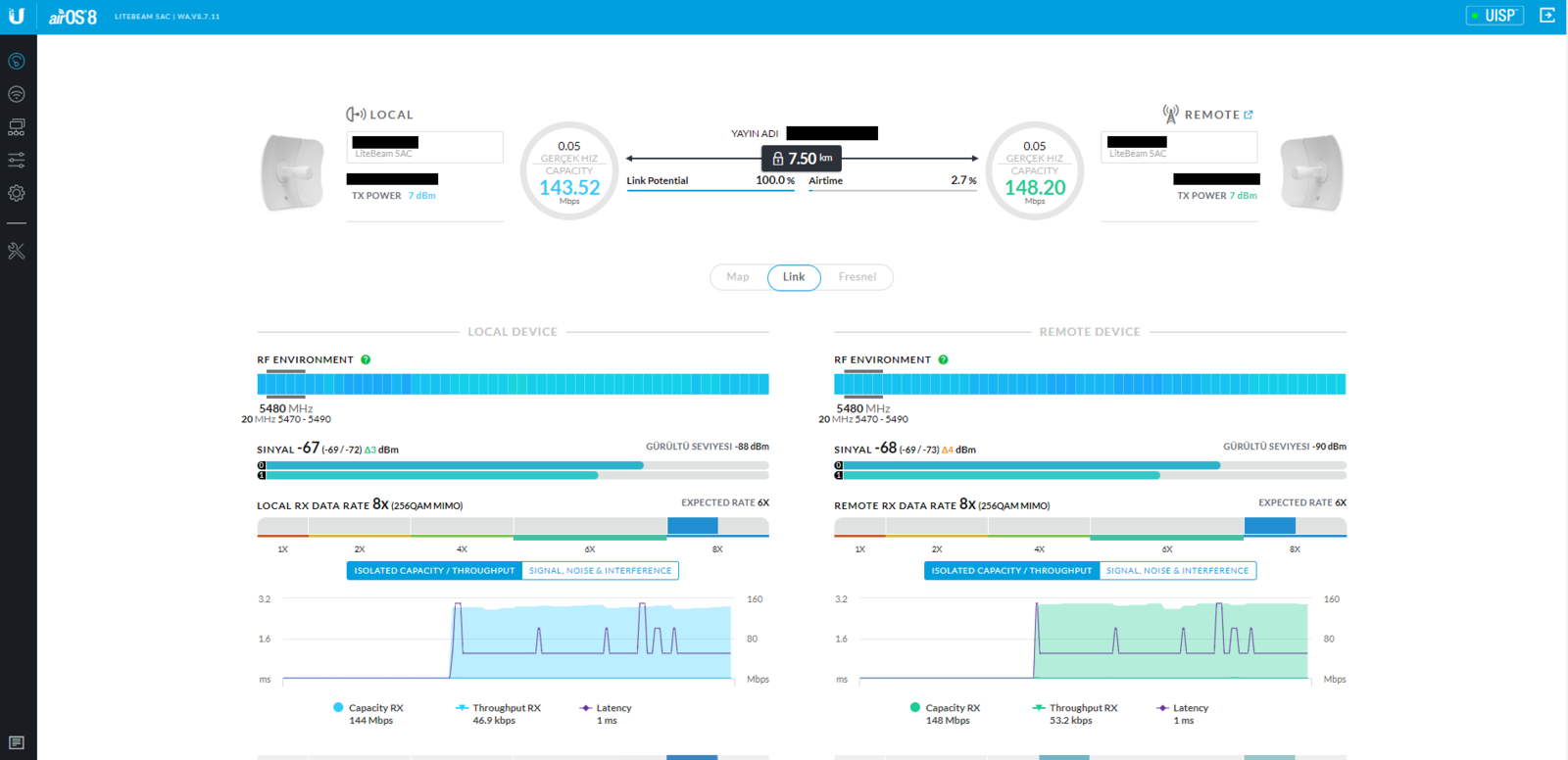

Estağfurullah, rica ederim sizde sağolun. Çözüme kavuşsa daha iyi olacaktı ama kullandığınız sistemin ve bulunduğunuz coğrafyanın yerinde incelenerek çözüm üretilmesi daha sağlıklı olacak gibi görünüyor. Arazi yapınız kablosuz çözüme müsaitse Ubiquti firmasının LiteBeam noktadan noktaya cihazlarını tavsiye edebilirim. Ben kuş uçumu 7.5km mesafede uzak bir tesisi bu cihazla besliyorum ve yaz kış demeden özellikle lapa lapa yağan karda bile sorun yaşamadan kullanıyorum. Dışardan bir yere veri gönderimi vs yapmıyor ve arazi yapınız müsaitse değerlendirebilirsiniz. Aylık sim kart operatör masrafınız ve şebeke kaynaklı sorunlarınızda ortadan kalkmış olur.
Ekli dosyayı görüntüle 101197
