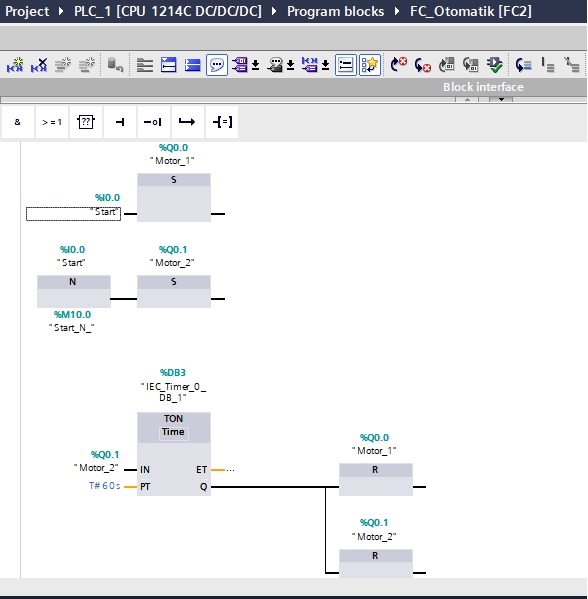

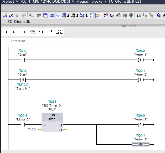

Herkese merhabalar ufak bir sorum olcakti PLC programlama ile alakali... Ilk fotoğraftaki ladder diyagramini 2. Fotoğraftaki örnek plc blok diyagrami ile göstermek istiyorum da acaba girişine Set ve Reset i tek 1 adet mi eklemem gerekir yoksa herbir motor için 2 Set 2de Reset mi eklemem gerekir?
Soruyu toparlamak gerekirse paylaştığım LADDER diyagramini Plc Block Diyagrami ile gostermek istiyorum tam olarak nasil gösterebilirim?
Çok teşekkür ederim şimdiden.

ne sorduğunuzu tam olarak anlamadım, ladder diyagramı ve plc blok diyagramı diye birşey yok. lad dildir, diyagram farklı birşey. plc de lad,fbd,scl dili vardır. çizmiş olduğun her iki resimde lad dilinde. plc blok diyagramı dediğin resimdeki Buton sembolleri kumanda devresinde o şekilde kullanılır.
ne yapmak istediğinizi tam anlatırsanız yardımcı olurum
Çok teşekkür ederim cevabınız için. Yapmam gereken ödev sorusunda PLC Blok ve ladder diyagramını çiziniz şeklinde yöneltilmiş soru, sanırım sizin dediğiniz gibi kumanda elamanları ile çizmem gerekiyor.
Kumanda elemanları ile çizerken acaba nasıl çizebilirim? Girişe yalnızca kontakları çıkışa ise yalnızca çıkışlarımı ekliyoruz acaba?
