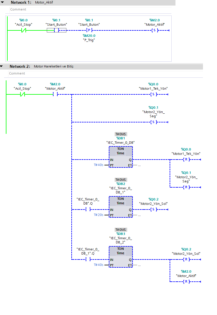

Üç fazlı iki asenkron motor aşağıdaki esaslara göre yol verilecektir. Start butonuna bastığımızda her iki motorda çalışmaya başlayacaktır. 40sn sonra her iki motorda duracaktır. 20sn sonra motor2 ters yönde çalışmaya başlayacaktır. 40sn sonra motor2 ‘de duracaktır. Ayrıca sistem stop butonuna basıldığında duracaktır.

Merhaba genç meslektaşım öncelikle yanlış anlamassan,eğer meslekte ilerlemek istiyorsan biraz kendin gayret edip uğraşmalisin.eğer takildiğin yer olursa ozaman sana yardimci olacağim söz.
Yoksa burada sana 10dk da devre semasini veya plc blogunu yazip gonderirler.Ama olay senin uğraşıp öğrenmen.
