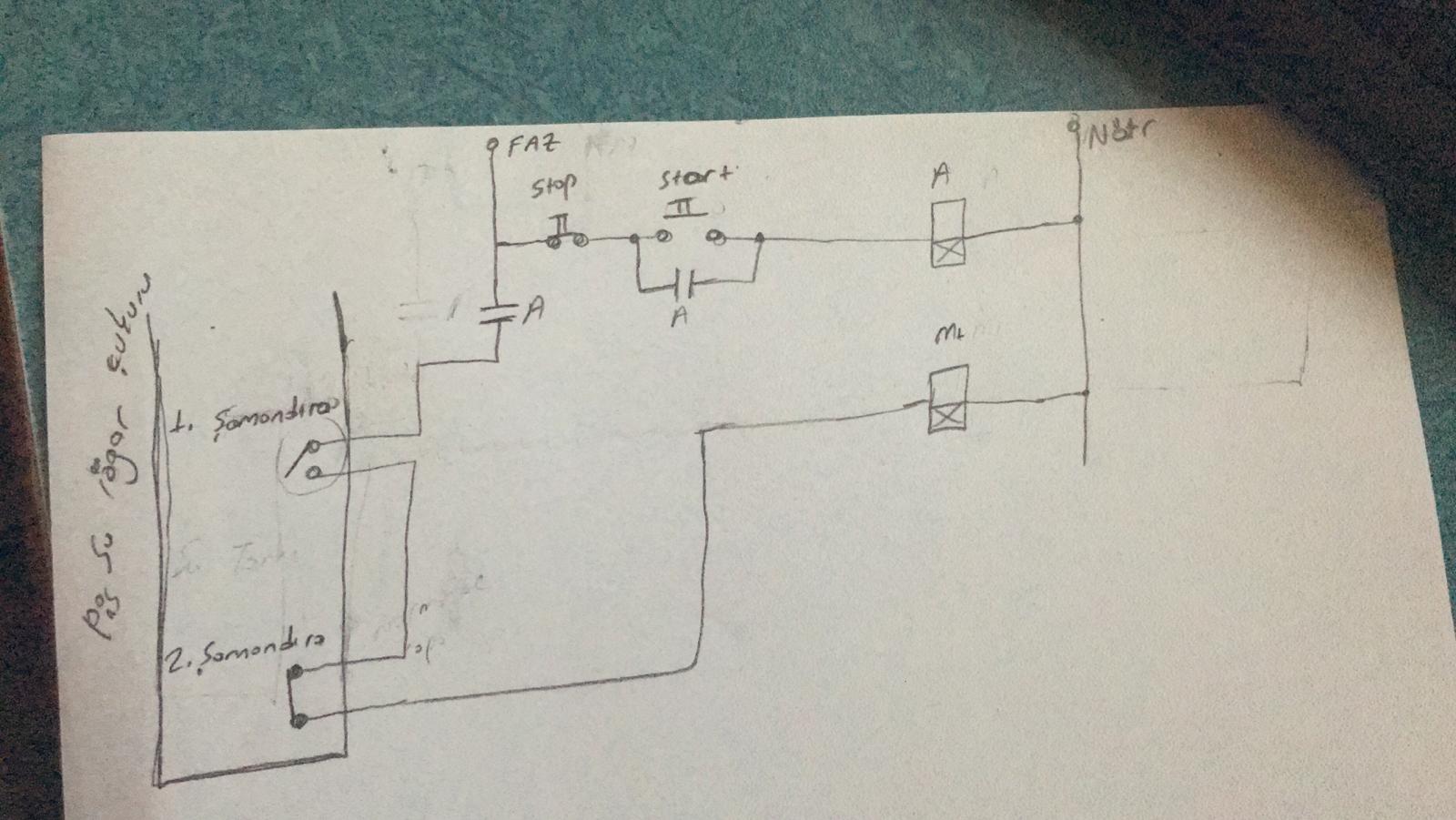

Merhaba arkadaşlar,
Pis su loğarına bir pano yapmak istiyorum. Fakat bir fikre ihtiyacım var. İki tane şamandıra var. Bir tanesi su kalmadığında şamandıra motoru durduracak. Su yükseldiğinde diğer şamandıra motoru çalıştıracak. Bunu çizmek istiyorum bunla ilgili yardımcı olabilecek birisi var mıdır ?
SSR lerde şema bulunuyor zaten, inanıyor ki bu ürünlerin üreticilerin sayfalarında da vardır.

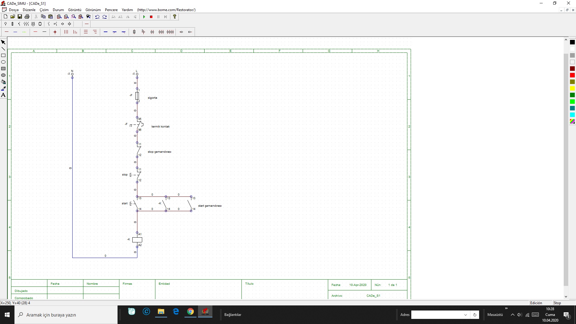

Şöyle bir şey çizdim. SSR 'lerde şema bulunuyor dediniz ama bunla ilgili farklı bir çalışma düşündüğüm için söyledim. Daha iyi bir fikir düşüncesi var mıdır ?
Start veren şamadra ıle start butonunu paralel, stop şamandrası ile stop butonunuda seri baglayın.
Şöyle bir şey çizdim. SSR 'lerde şema bulunuyor dediniz ama bunla ilgili farklı bir çalışma düşündüğüm için söyledim. Daha iyi bir fikir düşüncesi var mıdır ? Ekli dosyayı görüntüle 62931
A'nın normalde açık kontağının bulunduğu yere kontak yerine Acil Stop butonu ya da ON/OFF anahtar kullanırsanız devrenin üst kısmındaki Stop ve Start butonlarına, A kontaktörü ve A'nın kontaklarına ihtiyaç kalmaz, devre sadeleşir.
Aynen o şekilde düşündüm hatta çalışma durumunda calısıyor su olmadığında turuncu ısık gıbı ayarlayacağım. iki şamandıra ile sistem ne kadar doğru olur o biraz sorunlu olabilir ondan sordum özellikle
