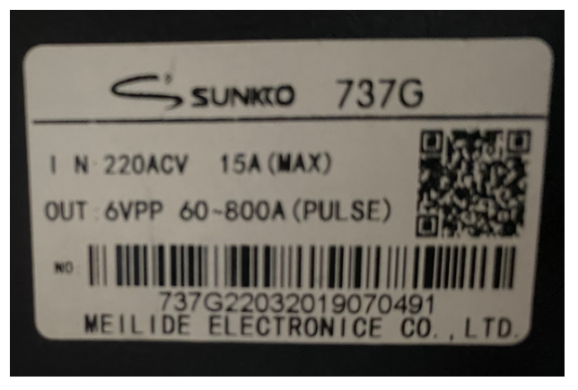

aynı ürünün farklı serileri olduğu anlaşılıyor. kasanın arka tarafındaki etiketi fotoğraflamanızda yarar var.

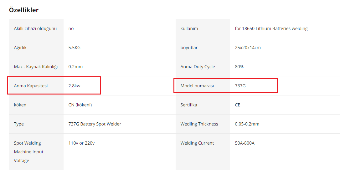

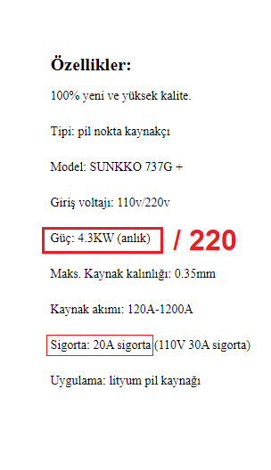

@arkaplan cihaz 30A cam sigortaya sahip. Kaynak yapıyor lakin devamlı sigortayı kaldırmak gerekiyor.
SUNKKO 737G +
SUNKKO 737G
https://tr.aliexpress.com/item/1005...d=2023053011404183138451336550021017794_1&s=p
https://tr.dhgate.com/product/sunkko-737g-220v-battery-spot-welding-hand/493014044.html
Toptan SUNKKO 737G pil nokta kaynakçı 2.8KW nokta kaynak makinesi için 18650 pil paketi kaynak hassas darbe nokta kaynakçı
