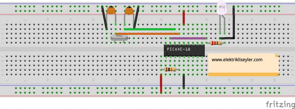

Merhaba yıllar önce almış olduğum picprogramlama kartımla çocukluk yıllarımda uğraşmış Hazır devre almak yerine az çok kurcalamış ve kendime ufak tefek bir kaçdevre yapmışlığım olmuştur. Ha yaptığım devreyi dışarıdan satın almak elbeteki daha ucuza gelecekti.Ancak birşeyleri kendimin yapıyor olması daha büyük haz veriyor.
Amacım şu
Picin 1 kanalını çıkış yapıp 1 adet 12 volt ile çalışan power Led pcbsini (2 tane 3 lü seri ) 2 defa çaktırıp 2 saniye bekletip 2 defa daha çaktırmak ve bu döngünün sürekli devam etmesi. Aynı zamanda da birde giriş pini oluşturup pice 7805 yada daha farklı birşekilde gelen + veya – tetik ucu ile ledin sürekli yanmasını sağlamak. Ekstra başka bir mod istemiyorum. Buton istemiyorum.
Piyasada bu şekilde birtane bile devre yok. Hep modlu sürekli çakan devreler var. Olsa bile ben kendim yapmak istiyorum.
İnternet üzerinden birinin yapmış olduğu devre kodlarında oynama yaparak istediğim çaktırmayı sağladım.Ancak sürekli yanması için gerekli kodu bilemediğim için yazamadım. Ledin +kutbuna Diyot bağladım ama yine olmadı.
Devre 16f628a pici ile yapılmış. Kullanılan program Pic C Complier
RA0 Pini çıkış pini olarak işaretlenip LED ismi verilmiş ve aşağıdaki kod satırı yazılmış;

Devrenin fotoğrafı da aşağıdaki gibi :
Devrede kullanılan elemanlar:
-2 Adet 22 piko Farad Kondansatör (Mercimek)
-4Mhz Kristal
-10kΩ direnç
-330Ω direnç
-1 Adet Led
Benim istediğim ise bu devreyi 12f629 ile yapmak ve 6 power led ile sürecek transistörü de devreye eklemek. Bu konuda yardımınıza ihtiyacım var. Şimdiden Teşekkür Ederim.

F629 da komparatör var mıydı?
Varsa kapatmalısınız.
Kod:
CMCON = 0x07;

Koşuşturmadan ilgilenemedim kod çalışır ama kullanılan pin ile ilgili diyer registir a kapatmalısın
Arkadaşlar devreyi çalıştırdım. İstediğim gibi de çalıştı.Ancak Delay komutundan dolayı butona bastığım anda yanması gereken led döngü bittikten sonra yanıyor. Yani delay yerine kesme komutu kullanmak gerekiyor sanırım. Bu devreye nasıl entegre edebilirim. kesme komutunu.

CCS C de register kullanmıyoruz. o kendisi herşeyi otomatik ayarlar.
interup için aşağıdaki kodları dene bakalım, birde harici interup girişi 5. bacak olan GP2 pininden yapılıyor. lojik 1 olunca kesme devreye girer ve tekrar 0 olana kadar bekler.

Hocam giriş pinini a5 olarak değiştirdim. basar basmaz yanıyor artık gecikme söz konusu değil. Ancak bu defada bastığım süre boyunca yanık kalmıyor.Geri sönüp eski düzenden devam ediyor. Basılı tuttuğum sürece devrede kalmasını bıraktığımda da hemen sönmesini ve yanıp sönme işlevinin devam etmesini istiyorum.Eksik olan ne ki ?
