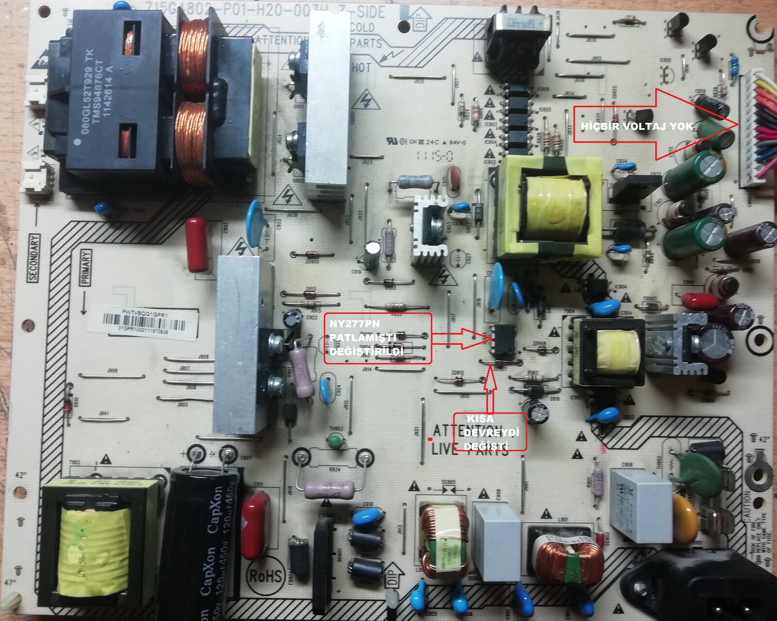

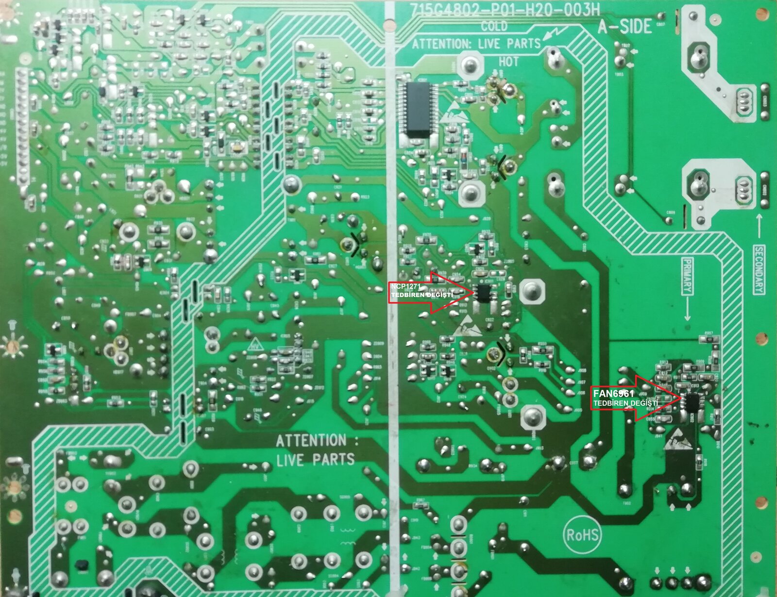

Merhaba PHİLİPS 42PFL3606H/12 Lcd Tv herhangibir tepki syby ışığı yok. Besleme kartında TNY277PN Entegresi patlamıştı ve önündeki zener diyot kısa devreydi bu iki parçayı değiştirdim bunlarla beraber tedbiren NCP1271 ve FAN6961 entegrelerinide değiştirdim giriş katı kondanstöründen 310 volt alıyorum fakat herhangibir çıkış voltajı alamadım 3.3 volt dahil kartta herhangibir kısadevre yok iki kattaki tüm parçaları ölçtüm birsıkıntı gözükmüyor ve trafo çıkışlarından da voltaj alamadım acaba neyi eksik yapıyorum bu konuda yardımcı olursanız sevinirim kafayı yiyecem...
NOT: Kart Modeli 715G4546-P02-H20-0030
