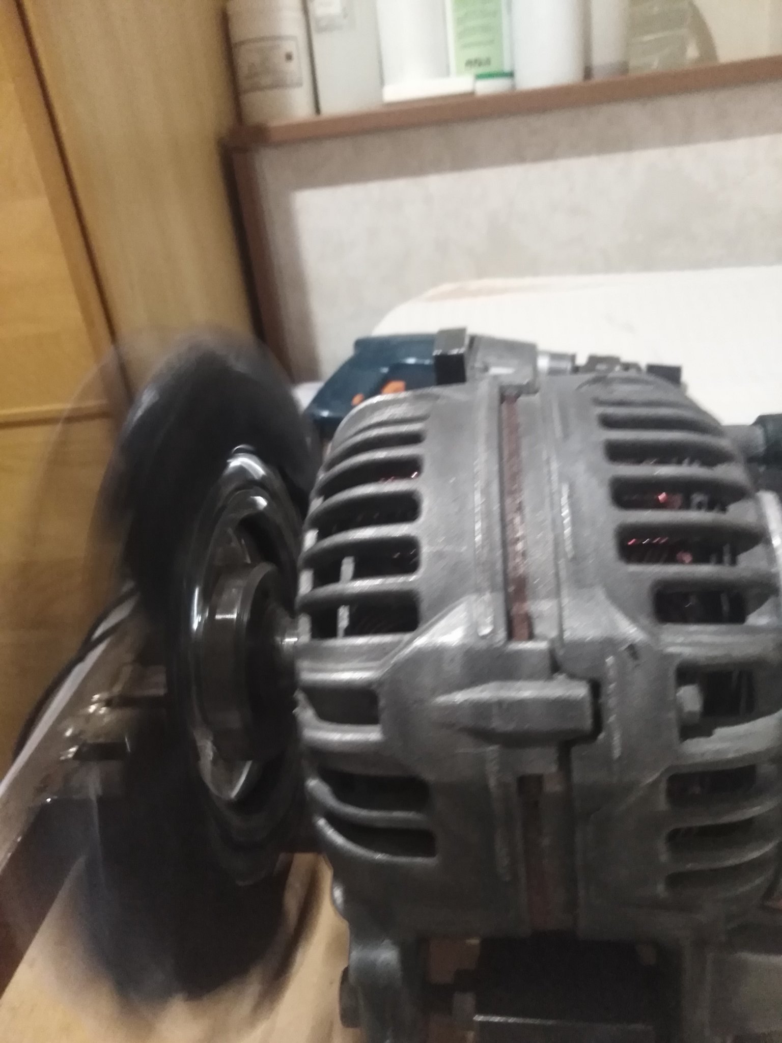

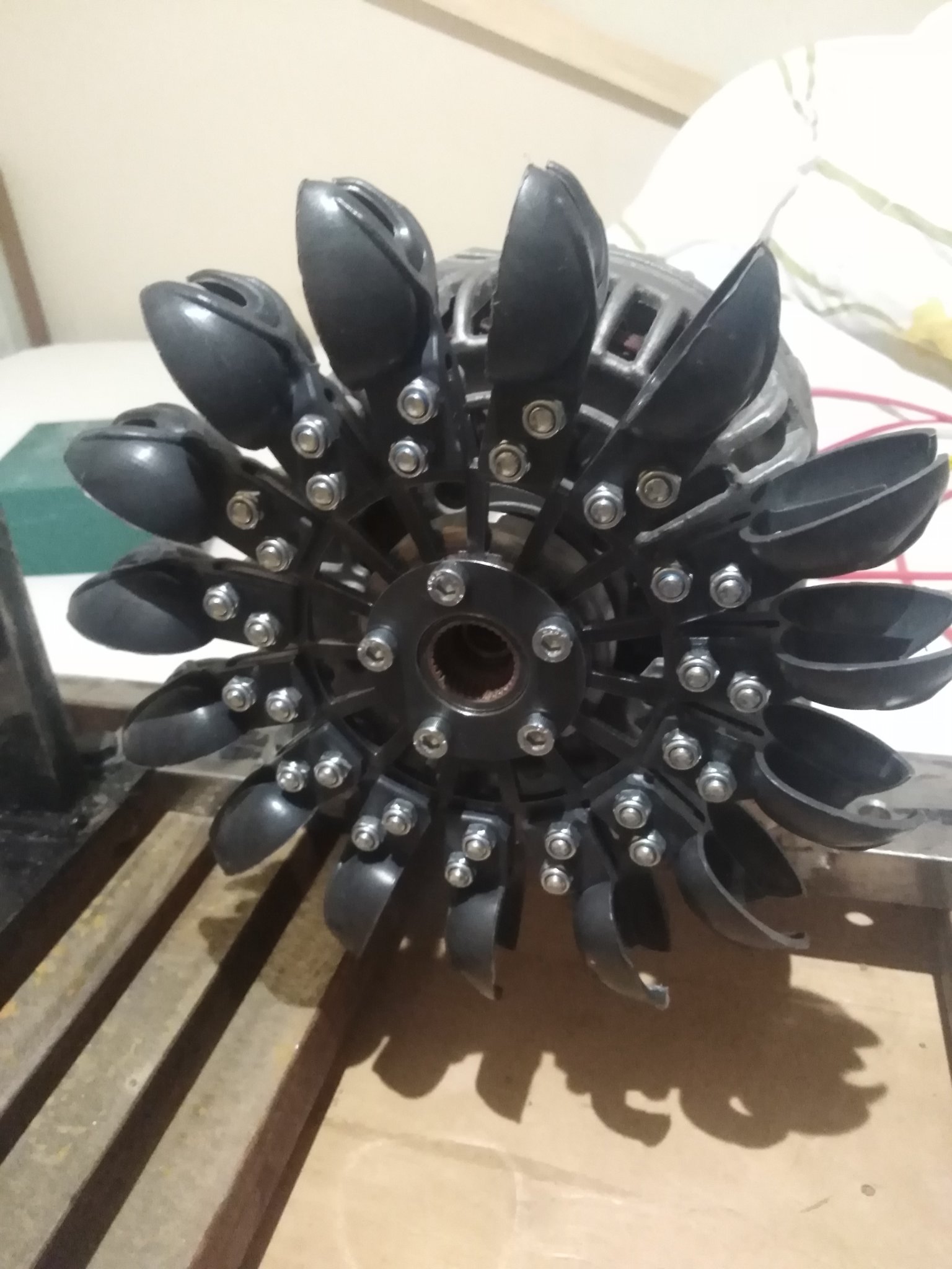

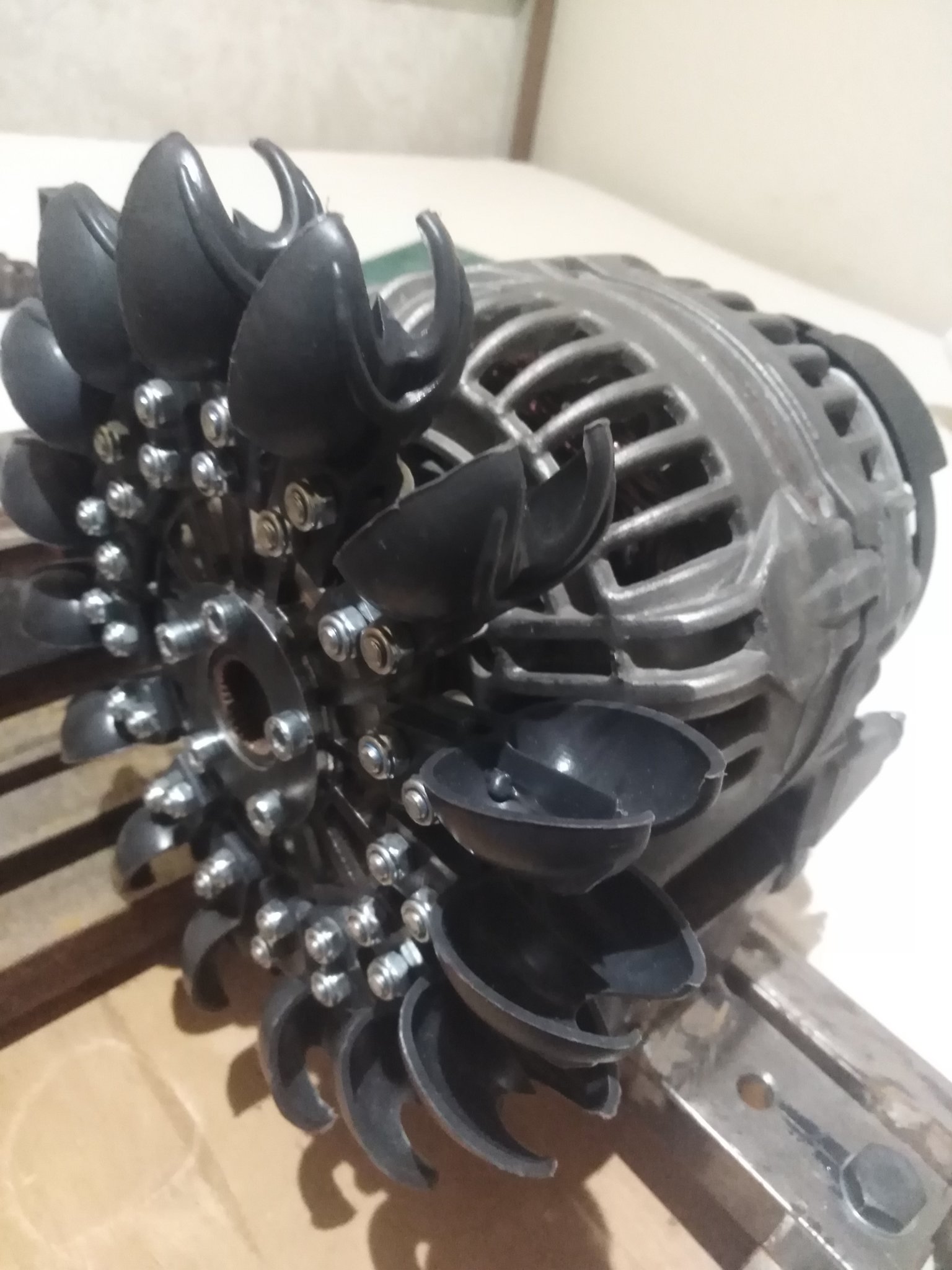

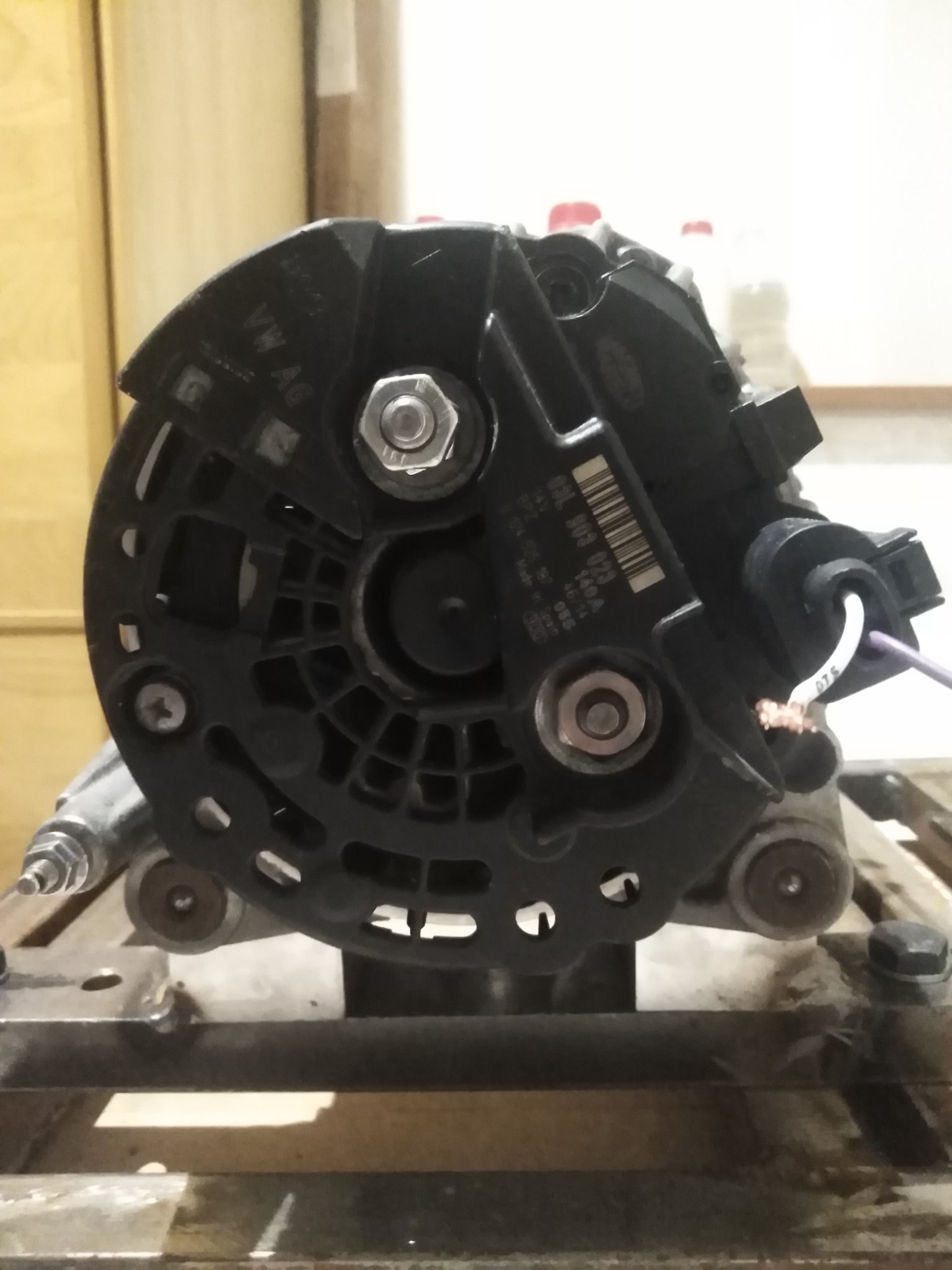

Merhaba,
Dereden elektrik üretmek istiyorum.
140 amperlik otomobil şarj dinamosu aldım.
Konjektörünün lamba tipi olması gerektiğini öğrendim ve konjektörü değiştirdim.
Tornacıda şarj dinamosuna pelton çark monte ettirdim.
Yüksekten 300mt boru ile gelen yüksek basınçlı kesintisiz su var.
Tüm bunlar su çıkışı ve çark arasındaki uzaklık ve açıların ayarlanabildiği bir mekanizmayla birleştirildi.
12v 100a jel akü ve 1200w inverter var.
kablo bağlantılarını nasıl yapmalıyım?

güzel bir proje.
bu motor ac mi üretiyor yoksa dc mi ?
izmirli ayıp ettin şimdi, üreteclerin hepsi ac üretir
Hocam bende öyle biliyorum. Fakat bir yerde okumuştum. Dc üreteçlerde varmış. Nereden aklımda kaldıysa bilmiyorum. Çok fazla okuyunca beyin de sapıtıyor ara sıra :)
https://www.roboshop.com.tr/ruzgard...MIl_nX7bKf5wIVRed3Ch1eDwXsEAQYBCABEgJnXfD_BwE
Hocam varmış buldum yani link olarak bakabilirsiniz.
Büyük ihtimal yarım doğrultma yapıyor çıkışı tek bir diyot kullanıp dc yapıyordur.
yoksa bütün üreteçler ilk etapta ac üretir.
Kafamı karıştıran şey de bu olmuştur büyük ihtimal :)
izmirli kardeş bağlantıyı geçtim de, alternatörü sudan nasıl koruyacak onu merak ediyorum, elektrik ve su kafam pek basmaz benim. elecmatic kardeş önce devir ne? debi ne? lütfen mantıklı makul düzenek ve seçenek sun bize doğru yorum yapalım

yüksek basınçlı bir sudan bahsedildiğine göre suyu alt kısımdan geçirdiğinde alternatör sudan etkilenmez.
Sormak istediği konu bana kalırsa bağlantı şeması
ilk etapta alternatörden gelen ac elektriği dc ye çevirmesi gerekir.
ac dc dönüştürücü
daha sonra bu dönüştürücü çıkışını ölçüp
12 volt dc voltaja dönüştürmesi gerekir.
bu çıkışıda aküye bağlaması gerekir
aküden de inverter ile kullanmak istediği taşıması gerekir.
konjektörden bahsediyor zaten iki giriş var alternatörde de iki çıkış, üzerini görmediğim için doğru yorum yapamıyorum.
