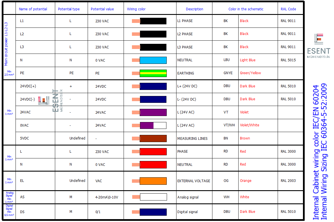

Herkese merhaba;
Pano içi kablolarda kullanılacak olan renk kodlarına dair kafa karışıklığını gidermek için tablo hazırladım. Bunu sizinle de paylaşmak istedim.
Herkese iyi paylaşımlar.
Dinçer Bey, değerli bilgilendirmeniz için teşekkür ediyorum. Paylaştığınız görsel güncel standartlara uygun mu? mor/mor-beyaz/beyaz/kahverengi için konuşursak bunlar standart dışı değil mi?
Merhaba;
Standart olarak belirttiğiniz renklere standartta bir atıf yok haklısınız. Birçok yurtdışı uygulamalarında ve projelendirmelerinde bu yönde bir eğilim var bunu baz aldım bende. Örn: Volkswagen, ABB, Audi, Nestle vb.
