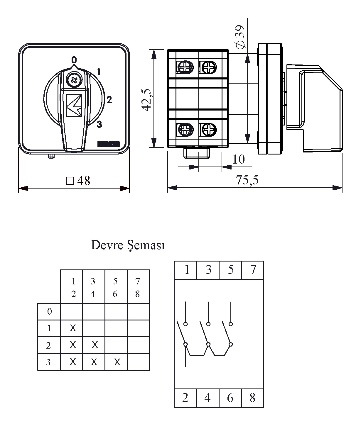

Merhaba kolay gelsin hocalarım 0 1 2 3 kademeli pako şalter ile lamba kontrolü yapmak istiyorum 1. Kademeye aldığımda 1. Lambayı 2. Kademeye aldığımda 1. Ve 2. Lambayı 3. Kademeye aldığımda 3 Lambayı birlikte yakması gerek kaç fazlı pako şalter kullanmam gerek ve şeması tam olarak nasıl olacak yardımcı olursanız sevinirim
Merhaba kolay gelsin hocalarım 0 1 2 3 kademeli pako şalter ile lamba kontrolü yapmak istiyorum 1. Kademeye aldığımda 1. Lambayı 2. Kademeye aldığımda 2. Lambayı 3. Kademeye aldığımda 3. Lambayı yakması gerek kaç fazlı pako şalter kullanmam gerek ve şeması tam olarak nasıl olacak yardımcı olursanız sevinirim
Her kontağin birer ucunu ( açık kontak ) köprüleyip köprülü uca faz bağlayın. Diğer kontak uçları lambaya gidecek. Lambalarda nötr ler direk bağlanabilir. Pako şalterlerde hazır köprülerde oluyor. Onları da inceyin. Size uyarsa kullanın, uymazsa sökün.
Her kontağin birer ucunu köprüleyip köprülü uca faz bağlayın. Diğer kontak uçları lambaya gidecek. Lambalarda nötr ler direk bağlanabilir. Pako şalterlerde hazır köprülerde oluyor. Onları da inceyin. Size uyarsa kullanın, uymazsa sökün.
1. Kademeye aldığım zaman tek bi tane lamba yanacak 2. Kademeye aldığımda 2 lamba birlikte yanıcak onu denedim ben
O pako şalterin imalat özelliğine bağlı. Her konum değiştiğinde önceki konumun kontak konumu aynı kalsın istiyorsunuz siz. Sizinkinde o özellik yoksa olmaz. Röle de kullanmanız lazım o zaman. İş otomatik kumandaya döner.

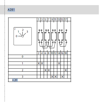

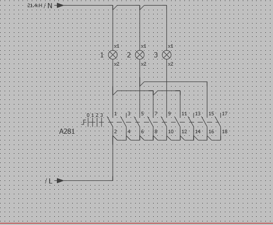

A281 senin işinin görür
    12.2 KB · Görüntüleme: 18
PSA016KT123S
