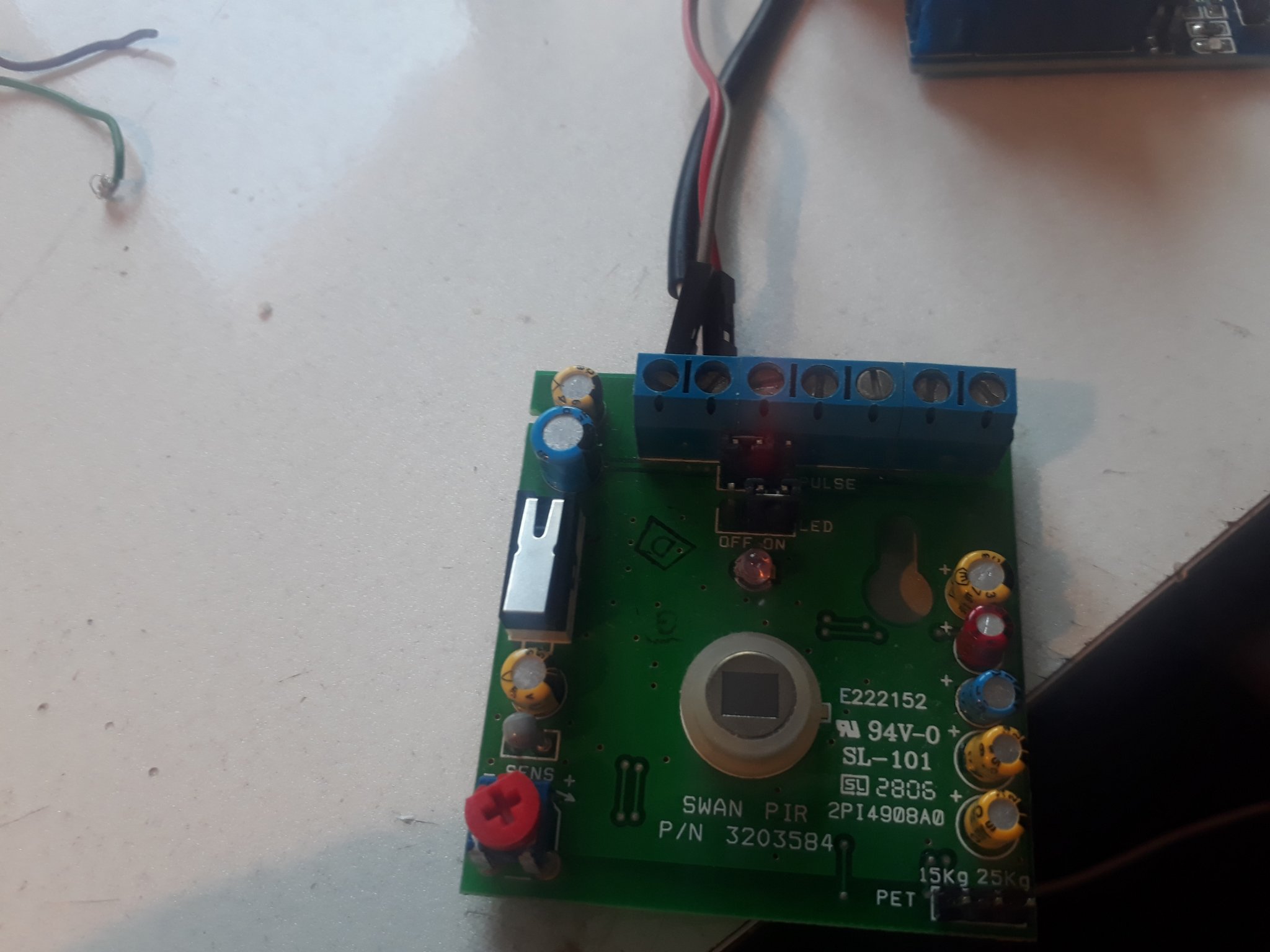

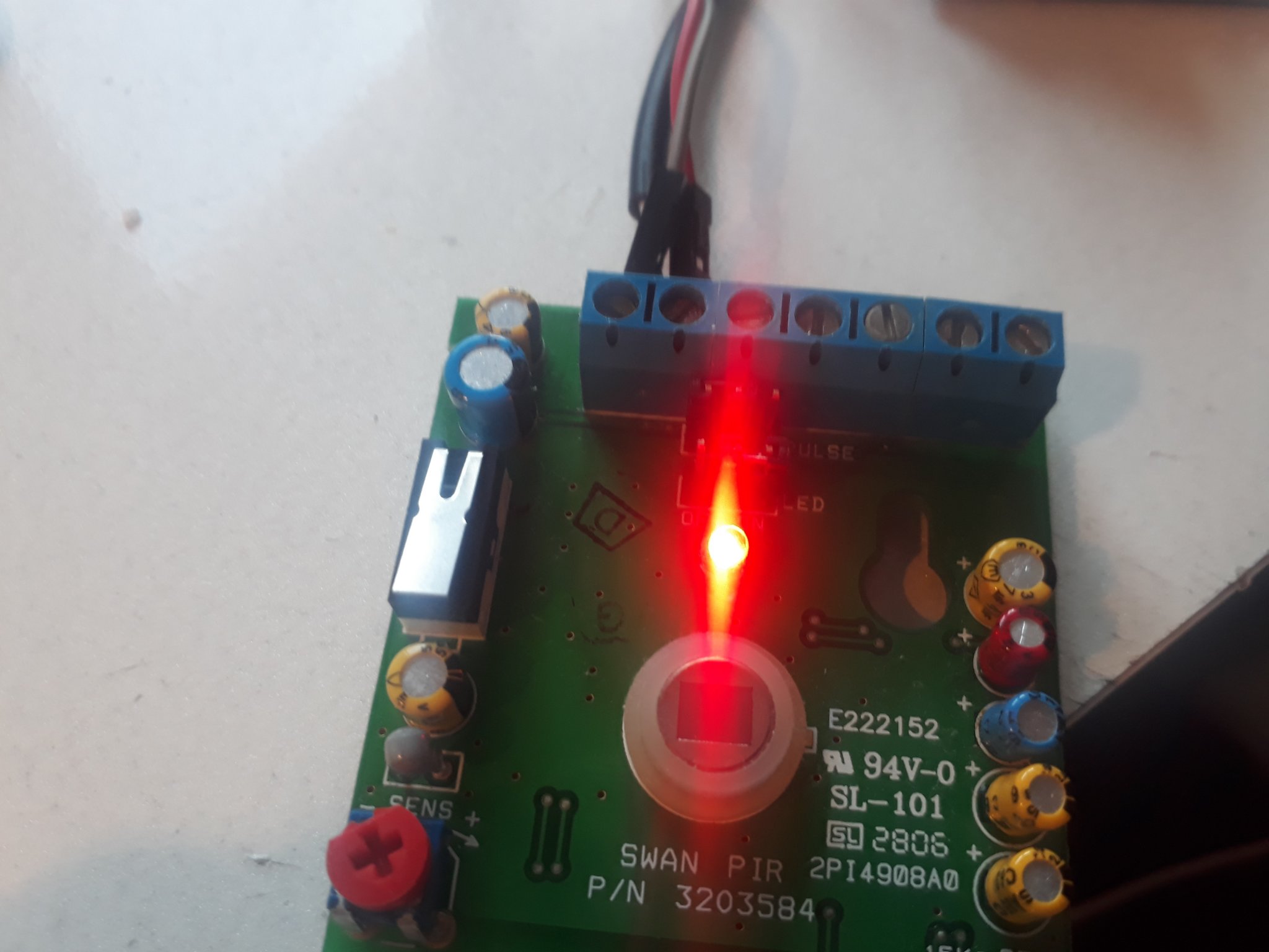

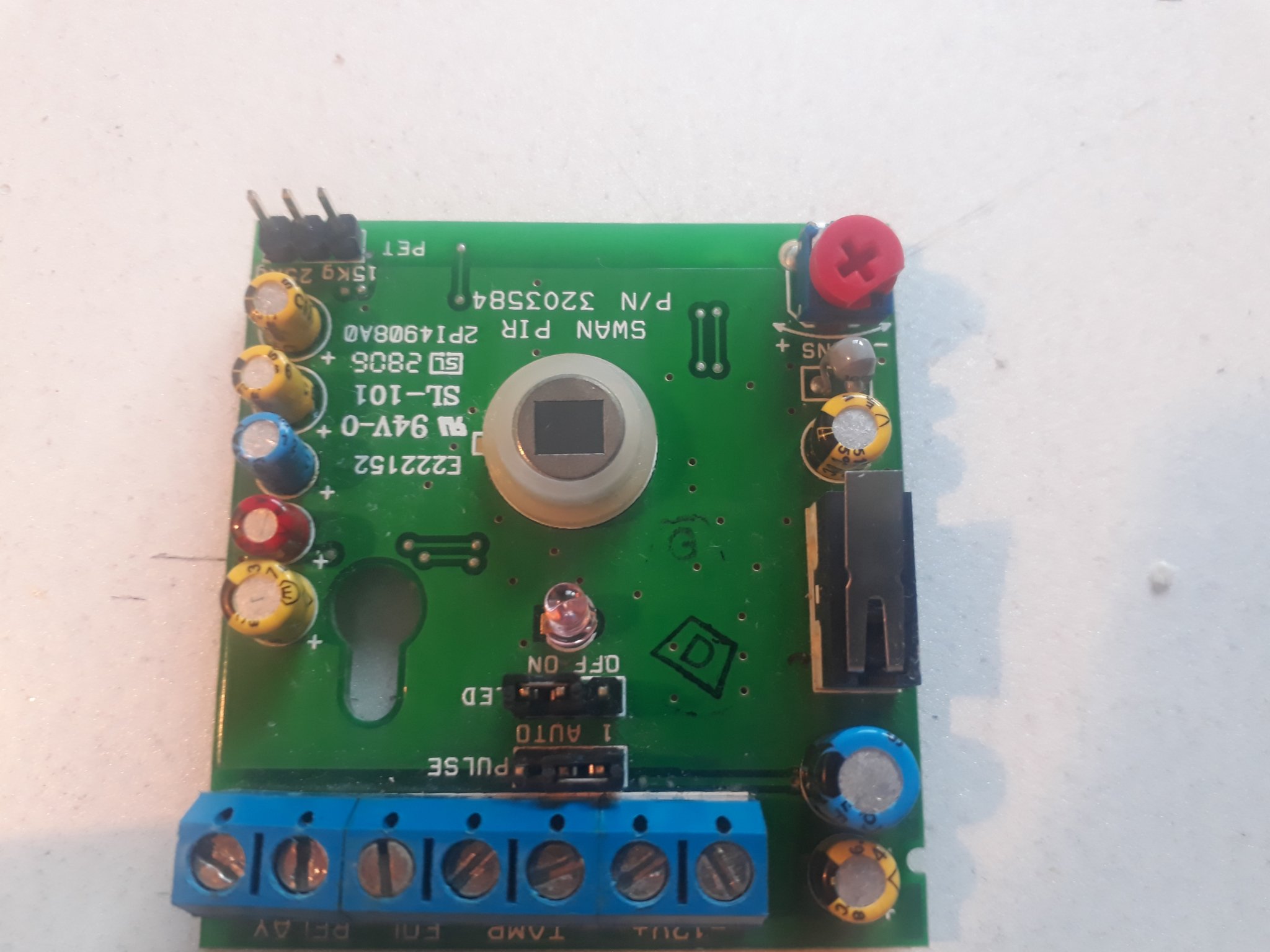

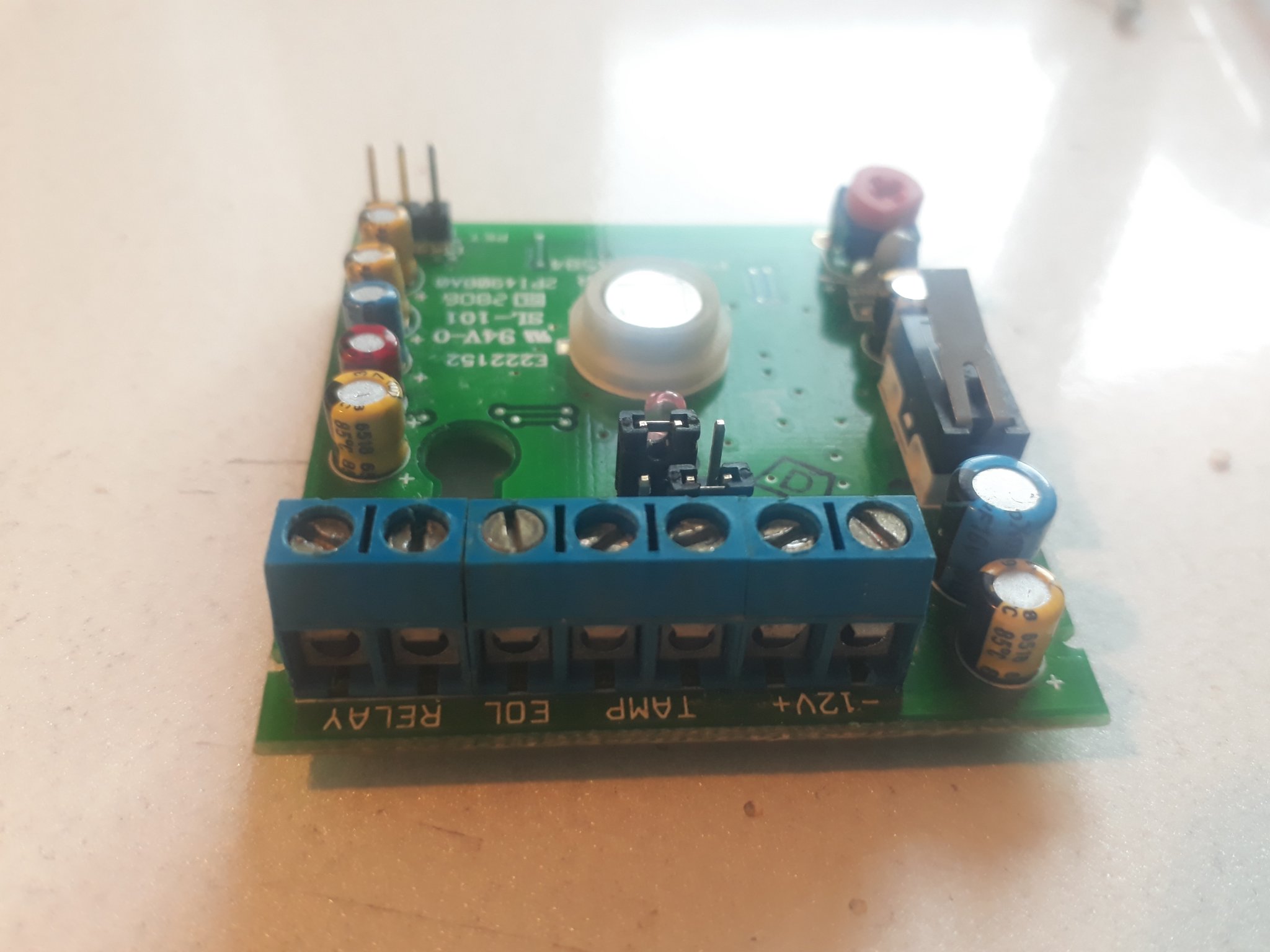

Merhaba, elimde çıkma bir PIR sensörü var.
Bu sensör ile röle tetiklemek istiyorum ancak röle yazılı terminallerden çeşitli bağlantılar denediysem de röleyi çekemedim

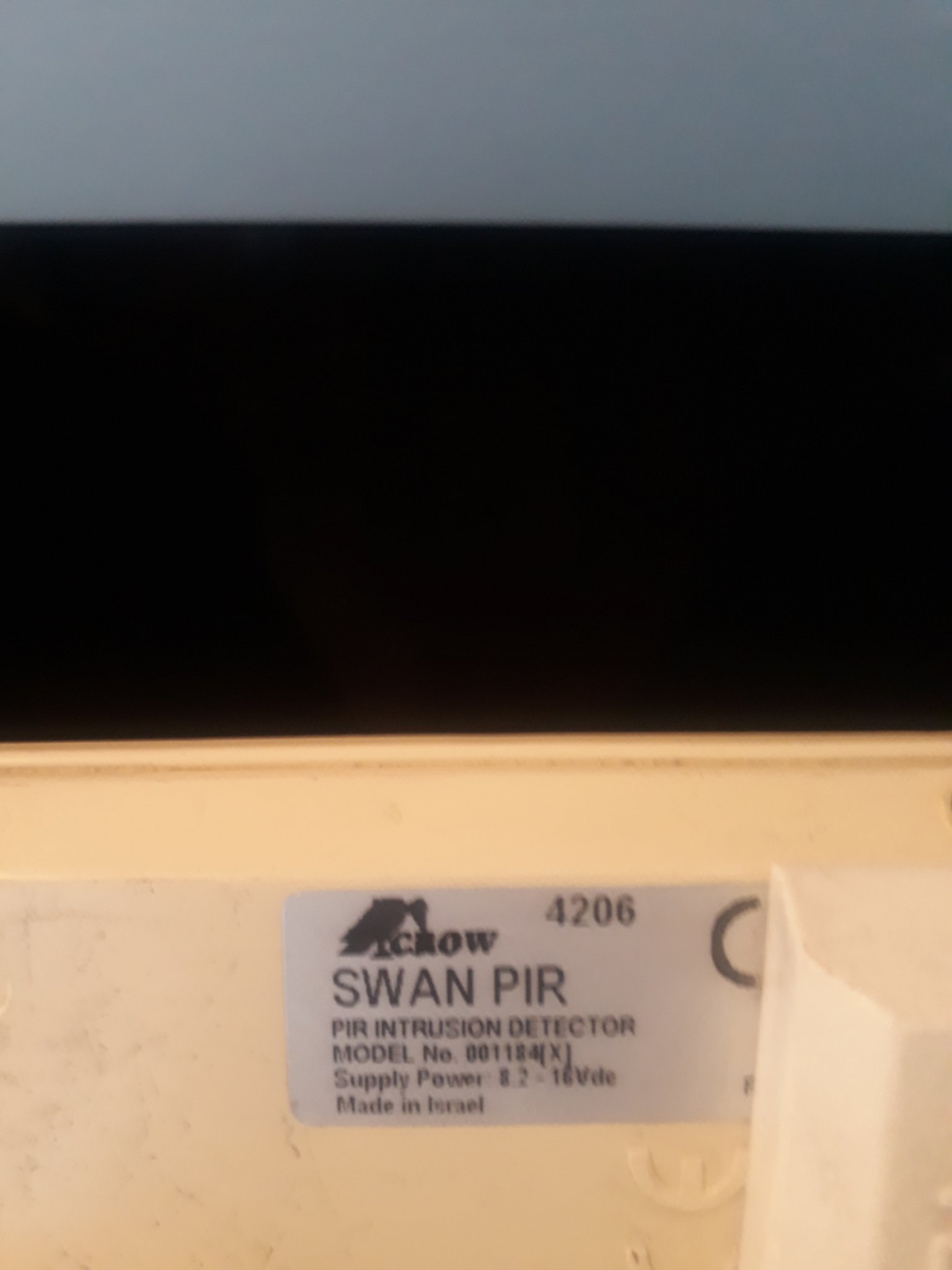

Marka ve model ismi Crow Swan Pır
Diğer detaylar görsellerde mevcut
Yardımcı olabilecek varsa şimdiden teşekkür ederim.
(Not : PIR sensörü hareket olunca gayet düzgün şekilde çalışıyor ve karttaki jumperlar sırsasıyla; varsa ,evcil hayvanı görmezden gelmek için diğeri led için sonuncu da hassasiyet ayarıdır bilginize)

Mrb relay yazan çıkışlar muhtemelen kart uzerindeki rolenin NO norlarde açik kontak uclaridir.Bu uçlara seri baglanti yaparak harici bir role baglayabilirsiniz.Eğer karttaki roleniz arizali ise çıkış alamazsınız
Devre kartı aslında gayet iyi bir durumda görünüyor, bir de kartta basma yeri olan sınır anahtarı benzeri bir siviç (anahtar) sağında görünüyor, röle çıkışınnda DC 12'yi verirken ve PIR tetiklenip çalışırken ona basmayı da deneyin, onun devredeki asıl rölü burada ne oluyor, çıkıştaki rölenin devresini mi seri bağlı olarak tamamlıyor, ayrıca bunu öğrenmeye çalışın. Jumper ayarlarını pinlerinden çıkarıp isteğe göre yenden ayarlarsınız, bir sorun değildir. 12 volt yazan klemens giriş yerinden + ve - uçlara göre AC/DC 12 volt adaptöre veya 12 volt aküye bağlayarak girdiniz mi? Kolay gelsin.
İyi görmüşsünüz ,o anahtar pır dedektöre sabotaj durumunda tetikleme yapıyor sanırım, basılı halde denemekte fayda var.
Evet dediğiniz gibi oradaki switch sabotaja karşı konmuş ve temp yazan pinler switch e basılınca kısa devre konumuna geçiyor. Açık veya kapalı iken farklı kombinasyonlarda da denemeler yapsamda, hatta relay çıkışlarına multimetre bağlayıp denesemde herhangi bir sinyal gerilimi dahi alamadım. Fikirleriniz için hepinize teşekkür ederim.
Ledden çıkış al, anlaşılan tetiklendiğini ledle bildiriyor. Tr bağla bunla da röle tetikle.
Pet 15 kg-pet 25 kg yazan jumper'in aktif edilmesi gerekebilir.
