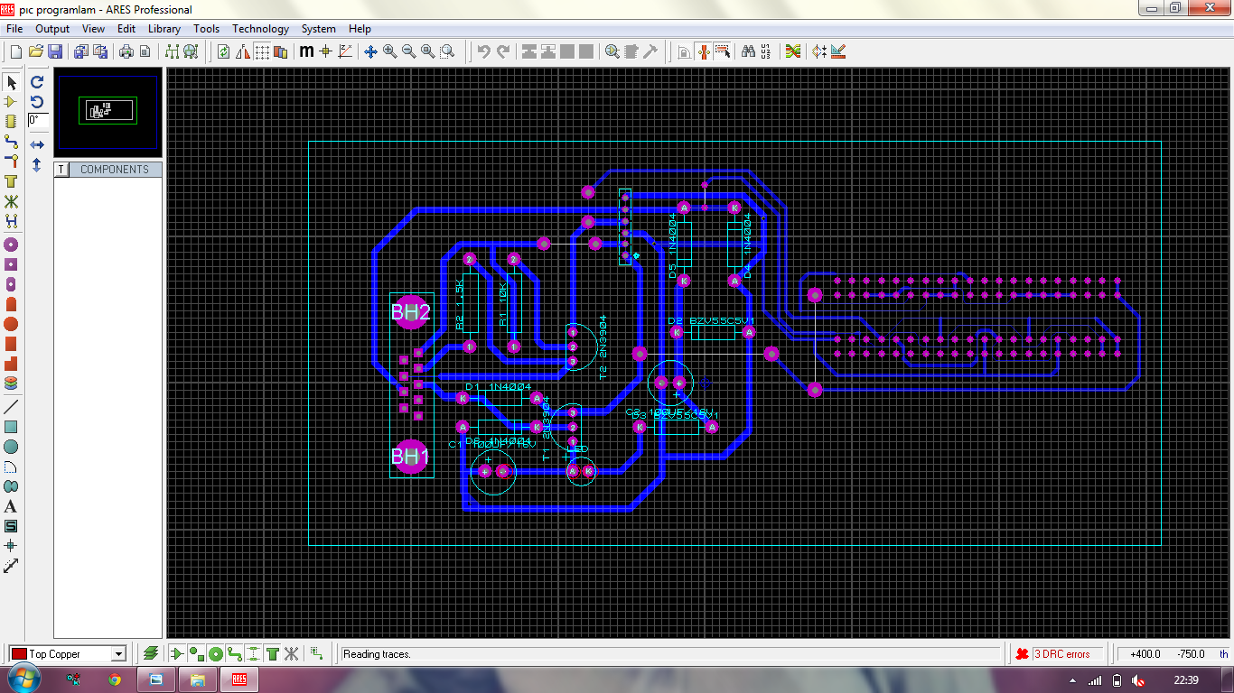

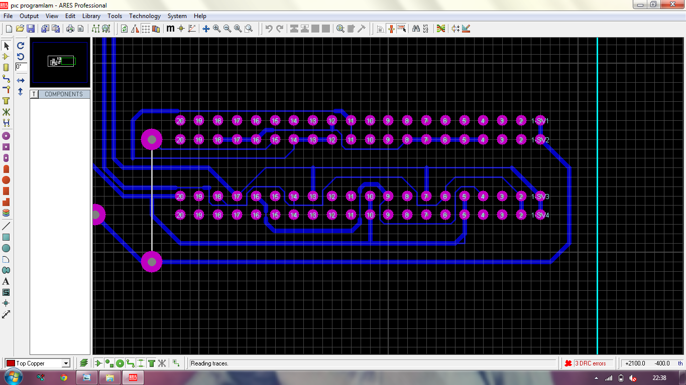

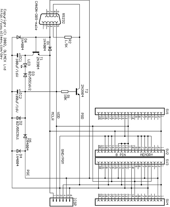

İyi akşamlar ustalarım pic programlamaya yeni başlayacağım basit bir pic programlama şeması buldum ve baskı devresini yaptım ancak önceki yaptığım devrelerde hep sıkıntı çıktı bu seferde sıkıntı çıkmasın diye danışıyım dedim bu şemaya görebu baskı devre doğru mu ve seri portu usb ye çevirebilirmiyim ?

Devre olimex in herhalde,
olimex de pek sıkıntı olmaz diye düşünüyorum.

kendim için bir uğraş olur diye düşünmüştüm bununda internette baskı devre hali vardı ama istediğim formatta değildi ve gerçek boyutu çıkmıyordu bnde kendim yapmaya çalıştım birde devredeki altılı pin ne işe yarıyor internette bulamadım onu
Usb to RS232 converter kullanabilirsin.
Pc ye kendini com port olarak tanıtır.
Aşağıdaki ve ya benzeri olur.

Kendin yapacaksan zif soketle uğraşma.
O taraflarını boş ver.
Sadece ICSP kullan devreden sök tak gerek kalmaz.

O sokete pin header denir dişi ve ya erkek olabilir çok çeşidi var , sana kalmış.
Sadece sıralı bağlantı için..
Devreye bağlanacak taraftakini deney bordu delik genişliğinde ve erkek yaparsan kolaylık olur.

Programlayıcılar genelde özel programlanmış bir mcu içerir.
Bu yüzden yapanlar zorluk çeker.
İçerisinde mcu olmayan programlayıcılar ilk zamanlardan kalan meşhur JDM programmer olarak bilinirler.
Çeşidi çok olmakla beraber temeli aynıdır.
Kendim yapacağım dediğin için devam ediyorum yoksa önerildiği gibi pickit2 -3 ideal yol.
JDM yi yaparsın basitçe ve sonra onunla pickit2-3 üzerindeki mcu yu programlarsın ve onu yaparsın , ve sonunda ben yaptım deme hakkı kazanırsın .. ama o kadar , bu taraftan bakınca vah yavrum vahhh amma vakit kaybı ...akıl hocana ...:rolleyes:

En büyük sorun , program moduna geçebilmesi gereken 13-13.6V dir.
Genelde rs232 den alınan gerilimin katlayıcılarla yükseltilmesi ile elde edilmeye çalışılır ve bir şekilde başarılamaz ise programlanamaz.
