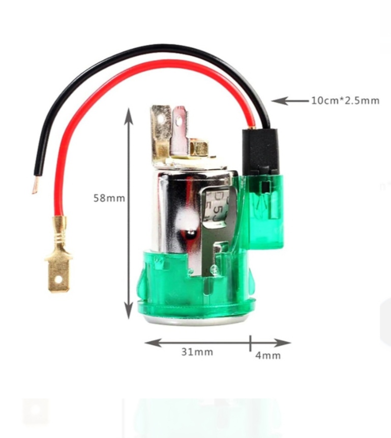

Resimdeki çakmakta ışık için artı ve eksi, çakmak için artı eksi var bunlara ayrı ayrı mı enerji vermek gerekiyor yoksa ikisini birleştirecek miyiz? Yada nasıl yapılıyor yardımcı olabilir misiniz? Teşekkür ediyorum.
Çakmağında altında artı ve eksisi var ışıkla birleştirecek miyim onu anlamadım
evet görünen odur. ama çakmaklık atınca elektriği kesiyorsa ve siz sürekli ışık yansın istiyorsanız ayrı bir hatta bağlayınız ki ışık/lamba sürekli yansın. (kontak açıkken)
Teşekkür ediyorum, birleştirip bir deneyeyim.
Işık eksi ve çakmaklık eksi paralel bağlanacak,
Işık artı kablosuna park lambaları açıldığında elektrik gelen bir yerden enerji verilecek,
Çakmaklık artı kablosuna da kontak açıldığında elektrik gelen bir yerden enerji verilecek ama çakmaklık stop halinde iken çalışsın isteniyorsa aküden artı verilecek.
