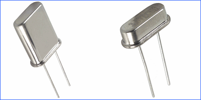

Osilatörün çalıştığı frekans ise quartz kristali gibi maddeler kullanılarak belirlenir. Örneğin düşük frekans osilatörleri (LFO) 0.1 Hz ile 10 Hz arasında dalgalar üretirler. Yüksek frekanslarda (100 kHz-100 GHz) çalışan osilatör çeşitleri (RF Osilatör) de mevcuttur.

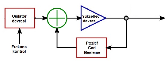

Osilatörlere kendi kendine sinyal üretebilen cihazlar tanımlaması yaparsak pek de yanlış sayılmaz. Osilatörler bir kez çalışmaya başladıktan sonra AC çıkış sinyali üretmeye başlarlar. Bu sinyalin bir kısmı girişe geri beslenip, yükseltilirler ve çıkışa geri gönderilerek bir döngü haline getirilir.
Geri beslemeli bir osilatörün uygun bir şekilde çalışabilmesi için 3 koşulu sağlaması gerekir:
♦ Yükseltme
♦ Pozitif Geri Besleme
♦ Frekansa Bağımlı Olması
