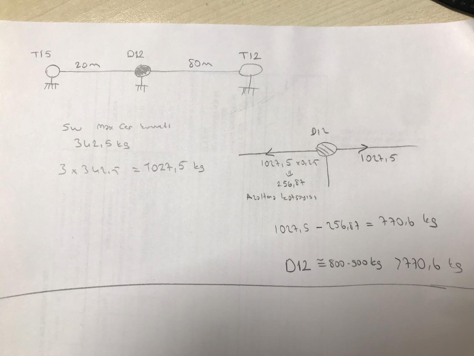

Merhabalar,
Direk seçiminde bir yardıma ihtiyacım var.
T12 - 100mt SWALLOW - T15
Mesafedeki bir hat altına direk dikeceğiz.
Bu direk de;
T15 - 20mt - D12 - 80 mt - T12
şeklinde olacak. D12'den de gevşek bağ ile N12 direğine bağlıyoruz.
Bu konudaki hesap için yardımcı olabilir misiniz? D12 direği bu hat için uygun mu? (2. bölge.)
anladığım kadarıyla şema bu şekilde eğer direkler arasında açı yoksa hat düz bi şekilde gidiyorsa bu hesabı kullanabilirsiniz.
