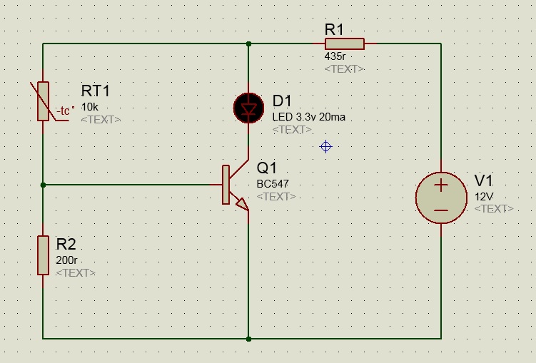

Devreyi bu şekilde yaparak amacıma ulaştım. Direnç ve led sökülüp yerine buzzer da takılabilir. Ancak geliştirebileceğim ya da değiştirebileceğim bir şey varsa görüşlerinize açığım :)
    83.5 KB · Görüntüleme: 23
37 k direnci r3 ün sağ tarafına taşı yani beyz ile r3 arasına bağla. r3 ile ntc arasına 1k bağlayabilirsin
Çok teşekkür ederim @kesmez. Rica etsem bu devrenin tam olarak nasıl çalıştığını anlatabilir misiniz?
son şemada r1 sadece lede seri olacaktı.
ntc ısıyla değeri azalan bir dirençtir. ısındığında r2 üzerine 0,6 volttan daha büyük bir gerilim oluşturur. bu direnc beyz - emitere paralel olduğundan beyz akımı sebebiyle direnç gerilimi 0,6 voltun üzerine çıkmaz. ntc akımı, dolayısyıla beyz akımı ısıyla artar. kollektör akımı Ic=Beta x Ib yani led akımıda artmış olur. beta transistörün dc akım kazancı ortalama 300 dür..

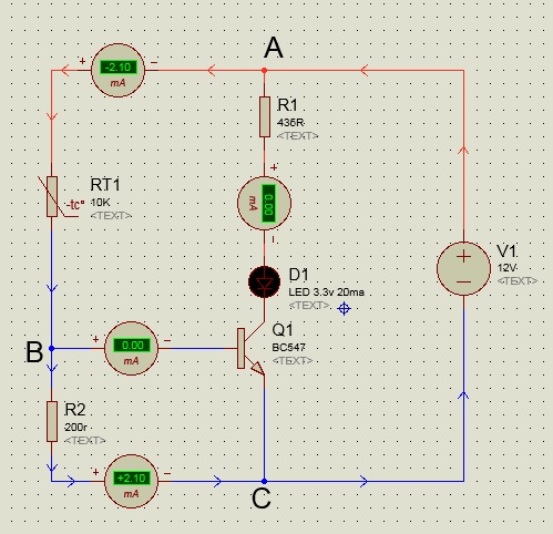

Aşağıdaki devre ntc ısıtılmadığı zamanki hali.
Ntc ısıtılmadığı zaman direnci 10k oluyor. O zaman akım A noktasından ntcnin olduğu yöne doğru gitmeyip direkt ledin olduğu kola mı gidiyor?
Hadi gitti diyelim. Akım üstten geliyor ntc den geçiyor sonra neden base'e doğru gitmiyor orada akım 0 gözüküyor?
Neden akım A noktasının hemen solunda 2.10mA olarak gözükürken B noktasının altından 200r den geçtikten sonra yine 2.10mA olarak gözüküyor. O akımın daha da düşmesi gerekmiyor muydu?

son şema üzerinden söyleyeyim. ntc akımı 2.1 ma görünüyor. 3 ma e kadar transistörün beyzinden bir akım akmayacak ve tr. iletime geçmeyecektir. çünkü tr. base emiter aşma voltajı yaklaşık 0,6 volttur. devredeki rt1 in direnci yaklaşık 4k altında tr. iletime geçmesini bekliyebiliriz.

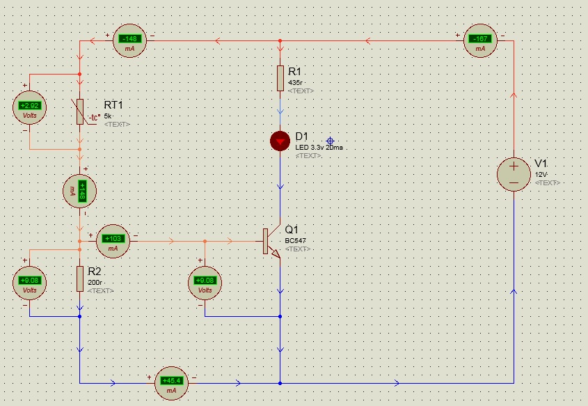

Tamam anlattıklarınız sayesinde devrenin büyük bir kısmını anladım. Sadece 2 soru işareti kaldı kafamda.
1.si ntc yi ısıtıp ntc nin direnci düştüğünde base den geçen akım 100 mA seviyesinde. Bu transistör için zararlı değil mi? Bunun için base ayağına bir tane daha mı direnç atmam gerekiyor?
2.si base'e gelecek akım 148mA iken arada direnç vs yokken base bacağında 103mA e düşüyor. Aynı şekilde devrenin ilk başında akım 167mA iken kollektör kolunun sol tarafından geçen akım 148 mA'e düşüyor. Bunun sebebi nedir?
bir dügüm noktasına giren ve çıkan akımların vektörel (yönlü) toplamları eşittir. yani ledddengeçenakım+148 ma=167 ma
ve
148ma=Ir2+103 ma
Ir2 nin 45 ma olması lazım bakalım hesaplayalım.
Ir2=9.08/200=45.4ma
siz önce kirşof akım ve gerilim kurallarına bakın.
diğer sorunuz beyz yanmazmı: evet bu akım beyz için çok fazla. beze seri bir sınırlama direnci koyabilirsiniz.
