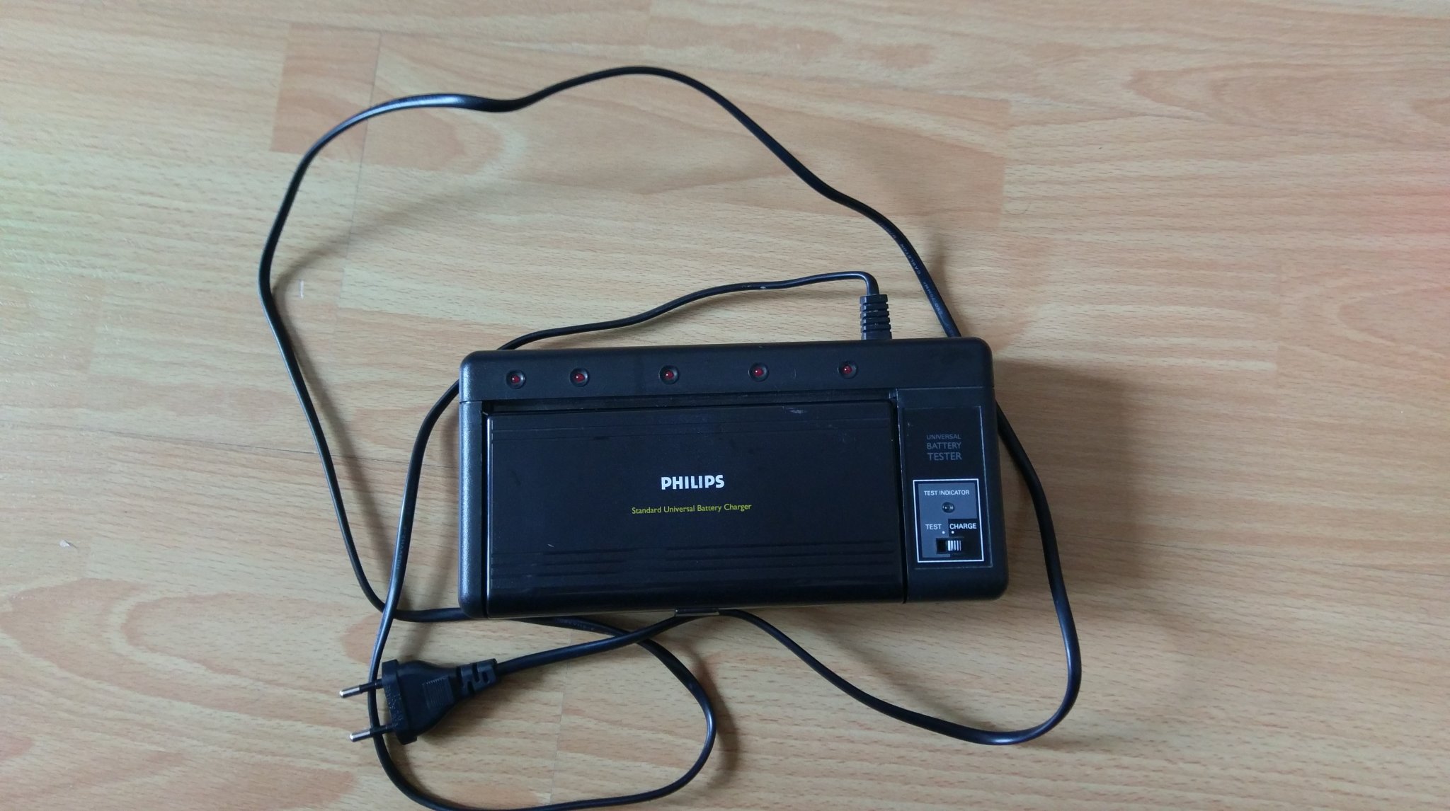

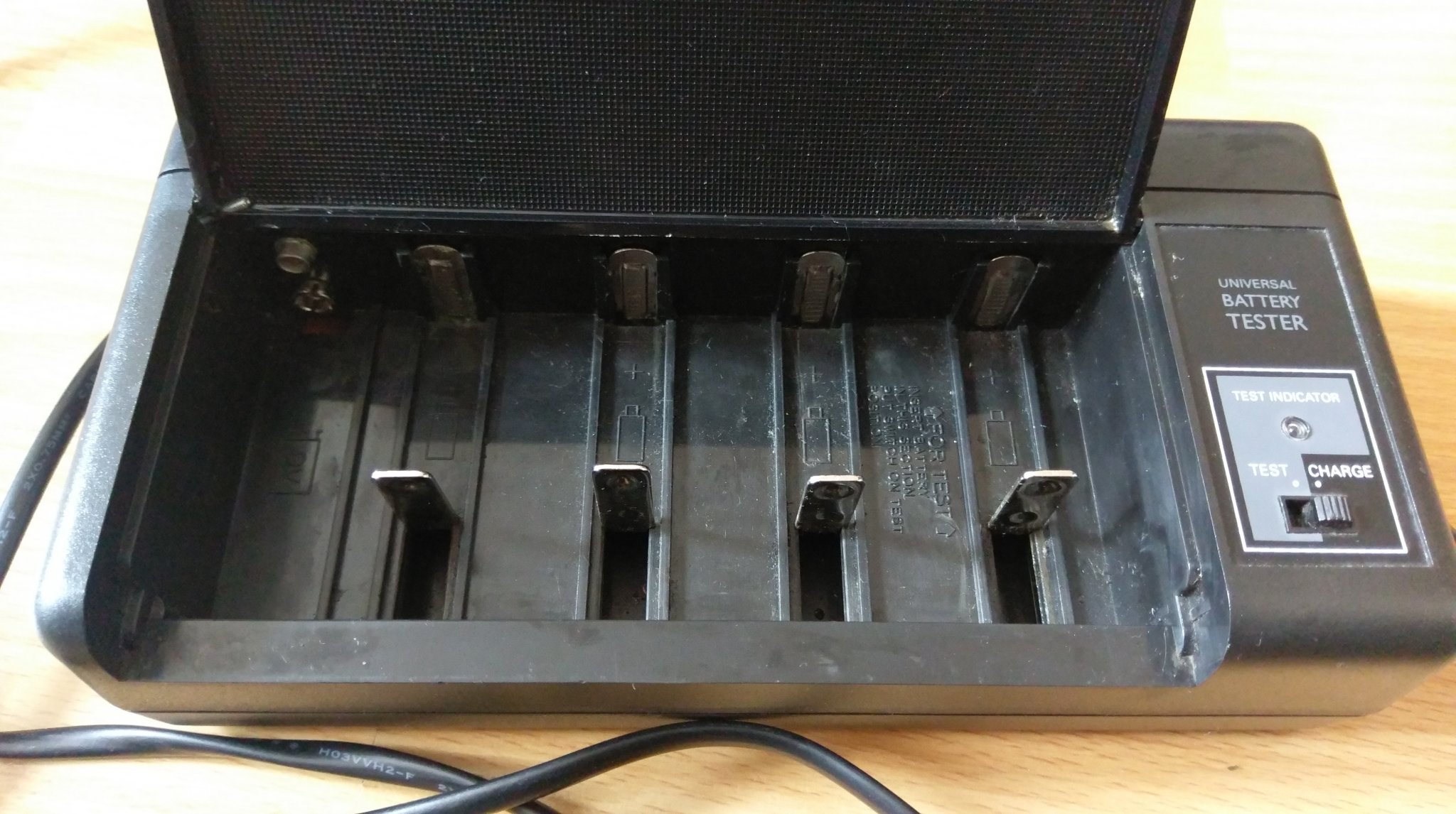

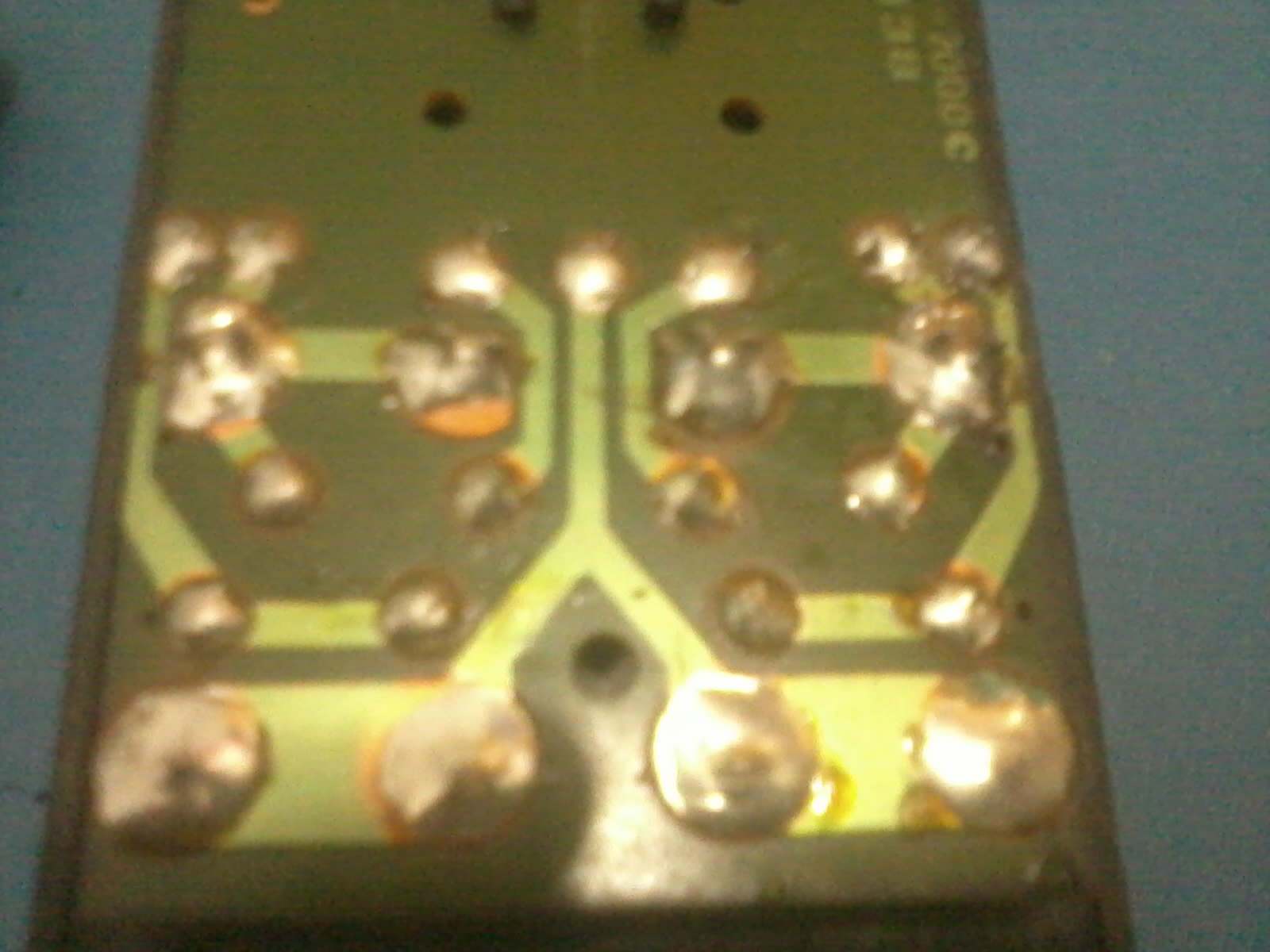

Elimde Philips marka eski bir Ni-Cd şarj cihazı var. Ben bununda Ni-Mh pilleri de şarj etsem uzun vadede pilleri bozar mı acaba? Kısa vadede sormuyorum ustalar çünkü şarj ediyor şu anda. Problem yok gibi. Sadece biraz daha uzun sürüyor şarj. İlginize şimdiden teşekkür ederim.
Cihaz da şu:
Pil başına 1.45 Volt doluluk değeri lazım zaten.Aynı şey pilin kapasitesine göre uzun sürebilir.
Ölçtüm aynen o aralıkta sarj bitti. Her iki turde de. Demek ki sorun yok o zaman.
100 ma ile doldurur. Otomatik değildir süre kontrolunu unutmayın. Gerilim kontrolu yaparakta dolduğunu tespit edebilirsiniz.

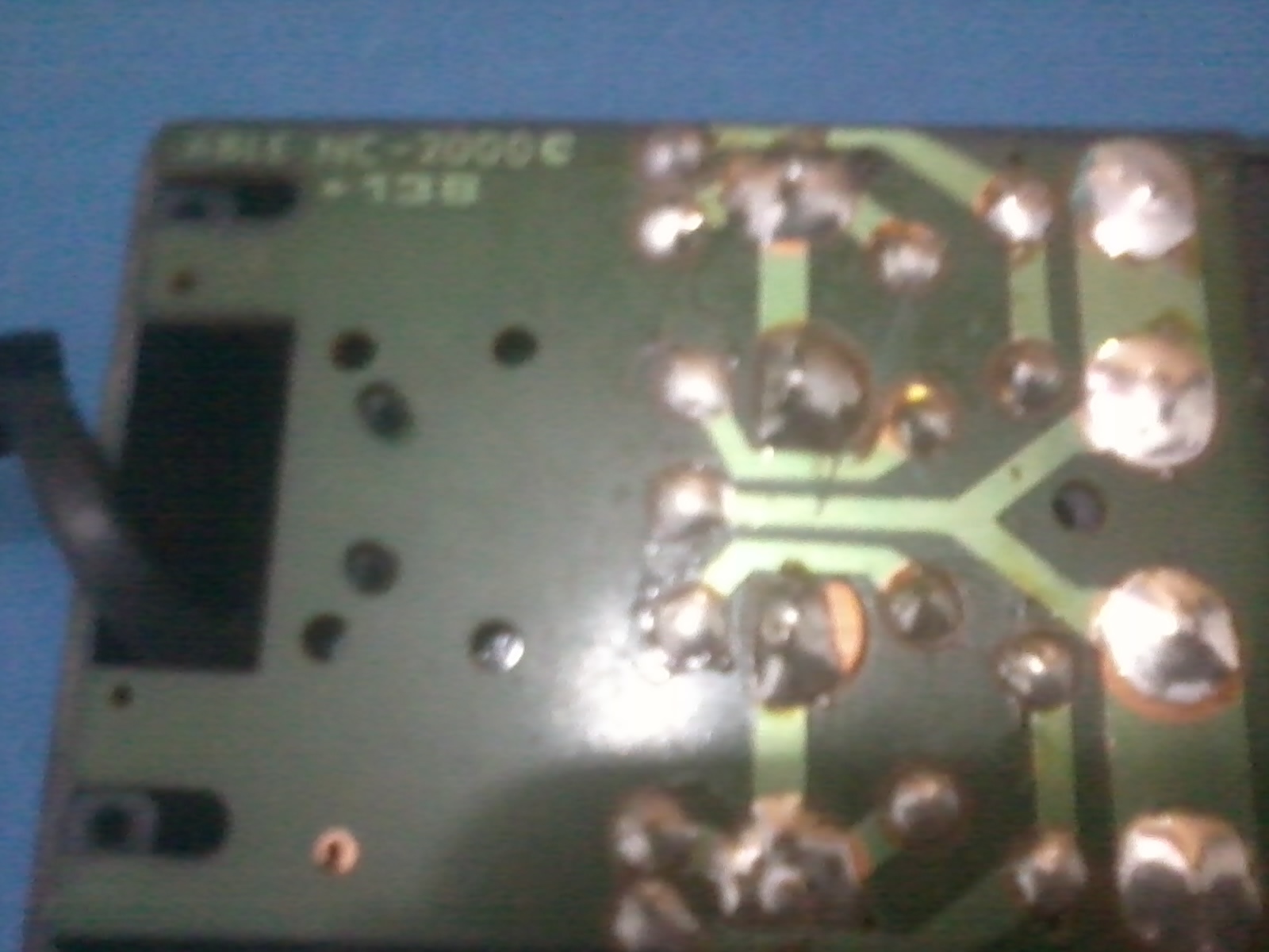

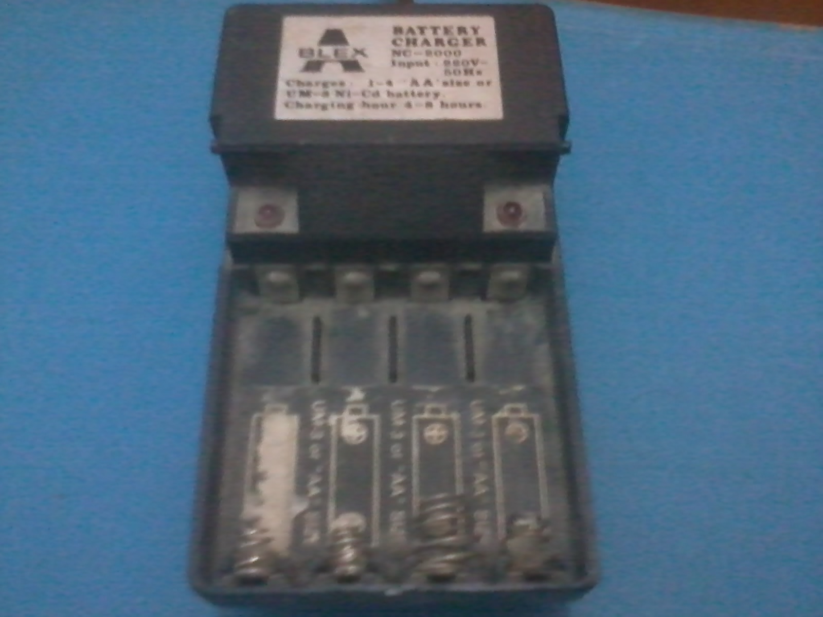

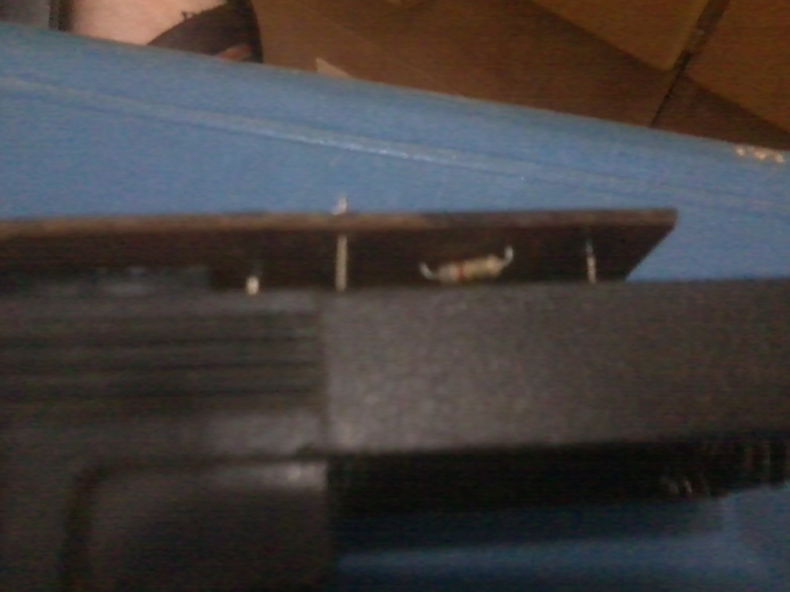

90'lardan kalma öyle bir şey ki satın aldığım dükkan mandra oldu oyuncakçı idi bunda karışık bişey yok diyod 4001 ve dirençler ledler var1,5v veriyor dikkatsiz kullanıcı pilleri patlatabilir san ki...
