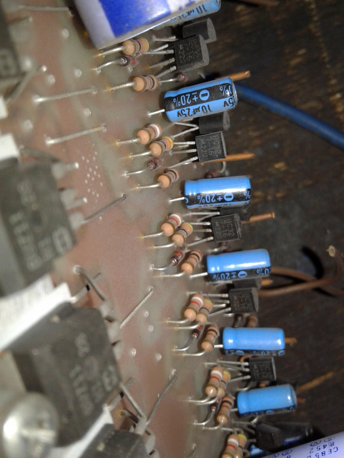

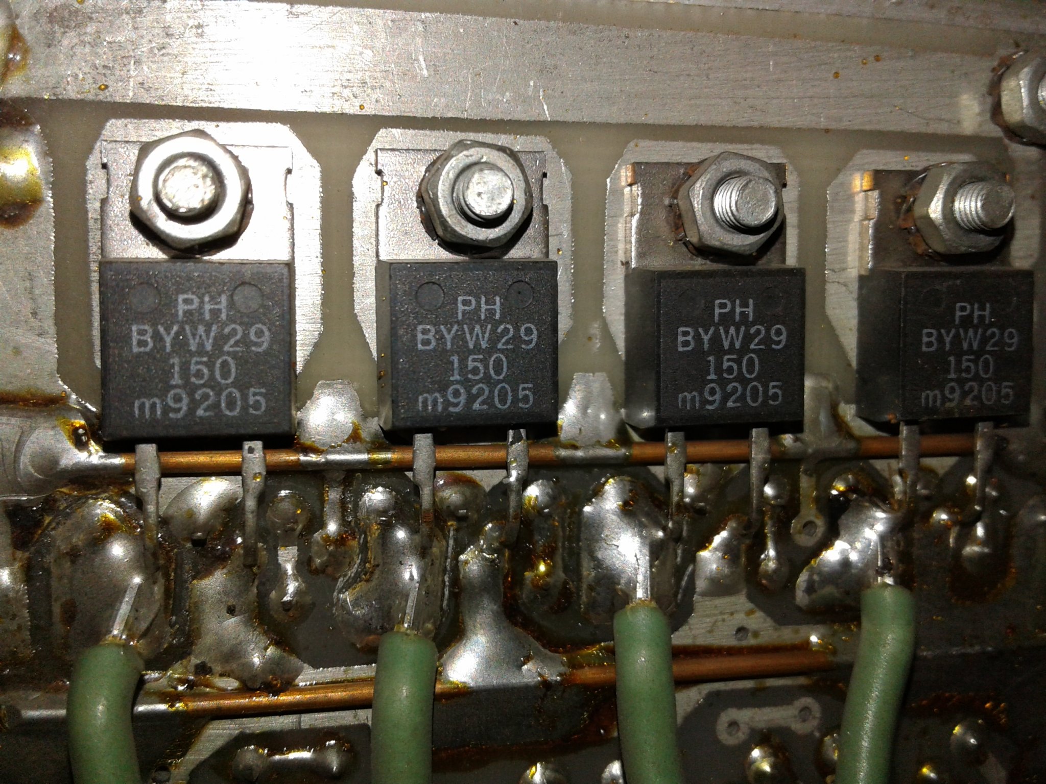

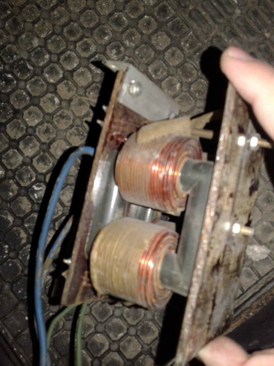

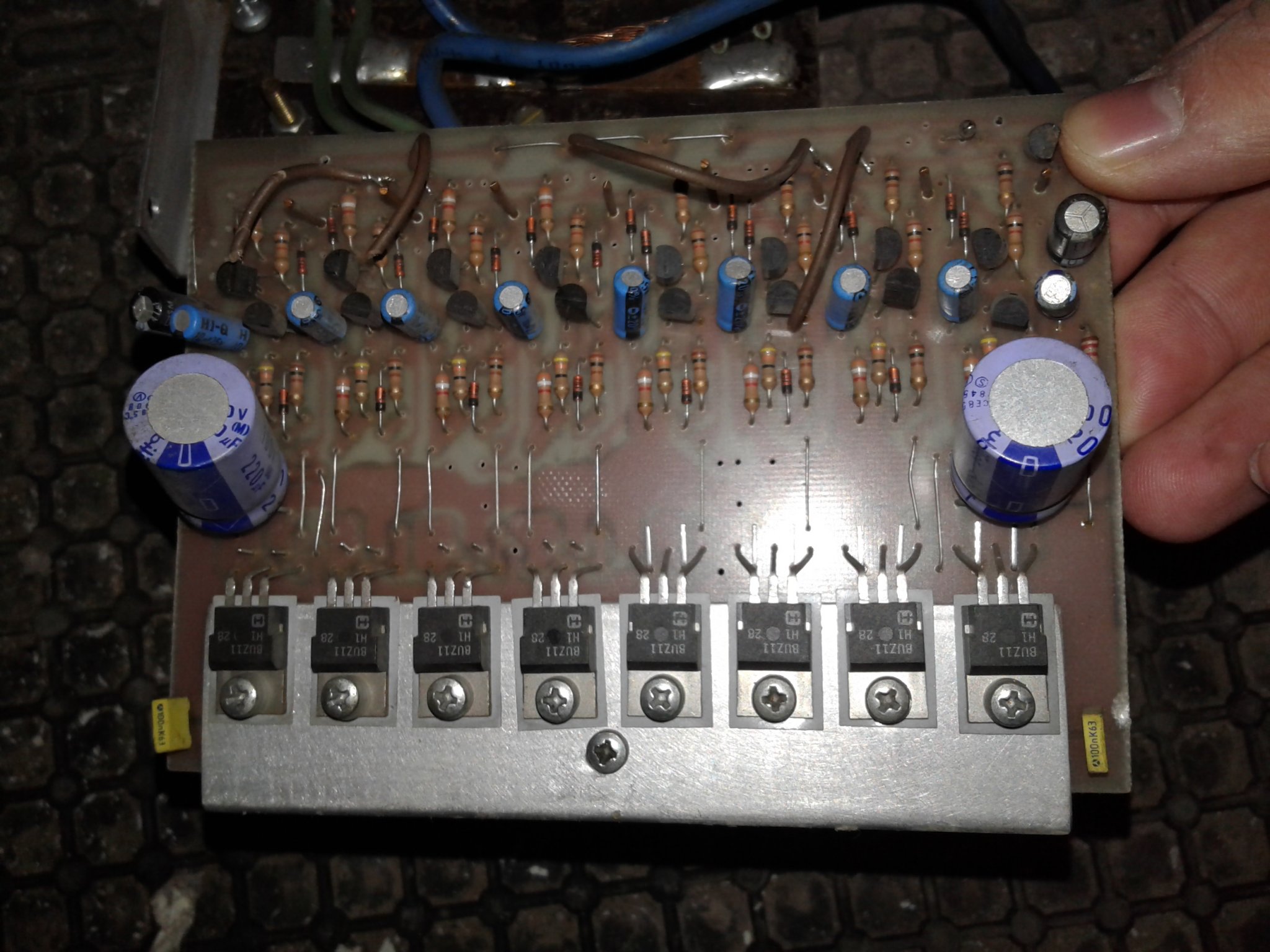

Merhabalar
Hurdaları karıştırırken elektronik bir kart buldum. Karttaki kompanentleri inceledim. Ayarlı güç kaynağı devresi olduğunu düşünüyorum. Kontrol devresini yapıp kartı çalıştırmak istiyorum. Yardımcı olursanız sevinirim.

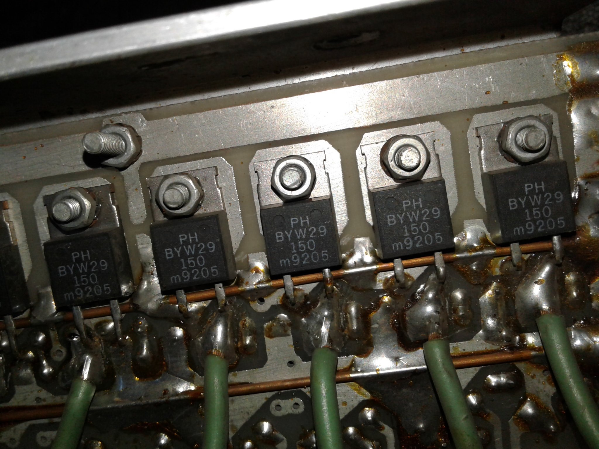

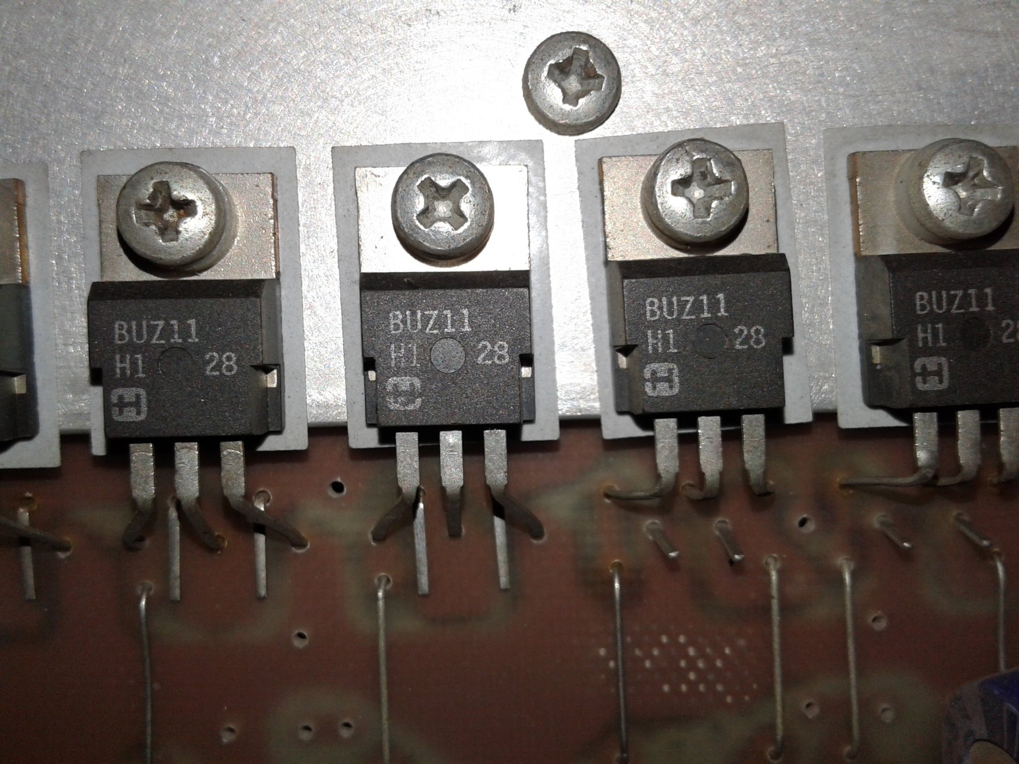

Dostum resimdeki byw29 lar diyotmus.byw29 data sheet yazip arastir ben oyle ayak üstü bi baktim.birde buz11 vardi resimlerde sanirim o da mosfet.ne devresi oldugunu bende anlamadim ama yuksek akim verebilen bi devre oldugundan eminim dikkatli ol,sakin bilmeden enerji falan verme tehlikeli olabilir derim ne devresi oldugu konusunda tecrubeli ustalarimizin yardimci olmalarini bekle derim.iyi calismalar kolay gelsin.
Cevabınız için teşekkür ederim. Tecrübeli ustalarımız konuya bekleniyorsunuz. Saygılar
Selam

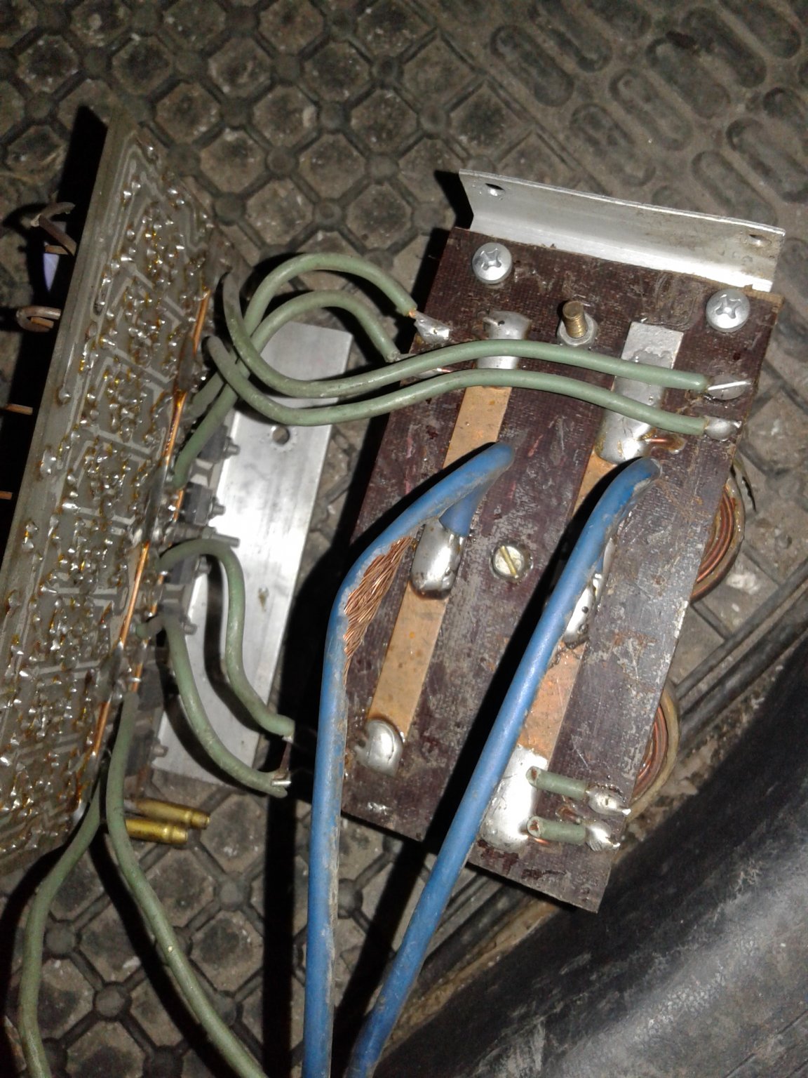

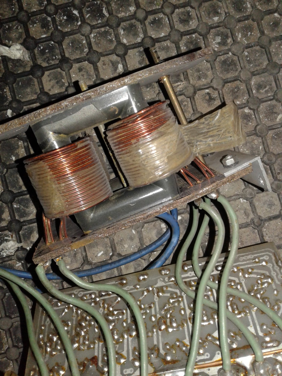

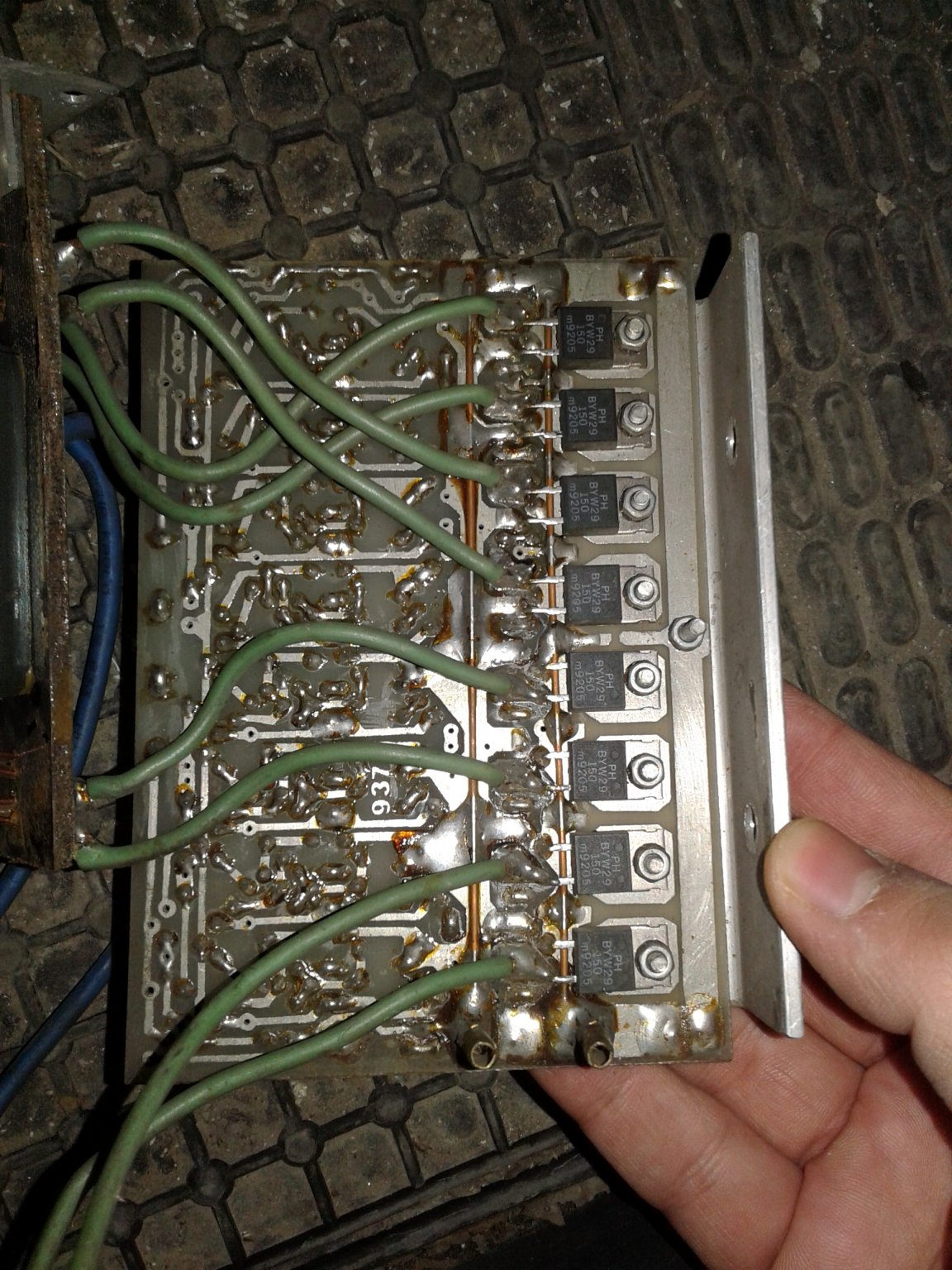

Bobinin nuvesi ferrit bir nuve. Bobinde sanki bu bir voltaj katlayici gibi gorunuyor. Yuksek frekansli atiyorum 12 volt girip 48 volt yada daha farkli voltaj almak icin dusunulmus bir devre gibi.
Yapiya bakinca bu anlasiliyor. Guc transistorleri kullanilip bir ayarli guc kaynagi yapilanilir gibi iyi irdelemek lazim.
Eger varsa giris cikis kablolari belli ise takip etmek fikir verebilir.
Hocam çıkışta girişte belli. Kompanentlerin datasheetine bakarak 50 volt verileceğini çıkardım. Fakat tetikleme olmadığı için çıkış alamayacağım. Sorum ise transistörleri nasıl tetikleyeceğim? Hepsini aynı anda tetikleyip mosfet çıkışına bakacağım mosfetlerden diyoyata. Eğer diyotlarda bir çıkış görebilirsem işlem tamam trafo arızalı olsa bile tekrar sararım.
