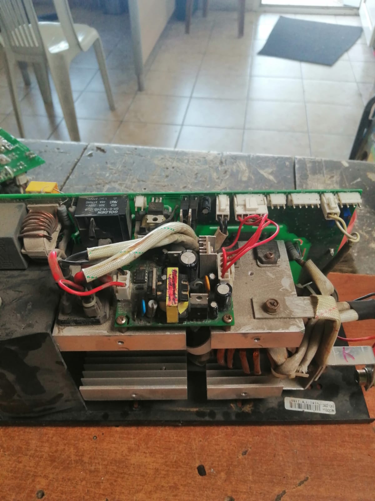

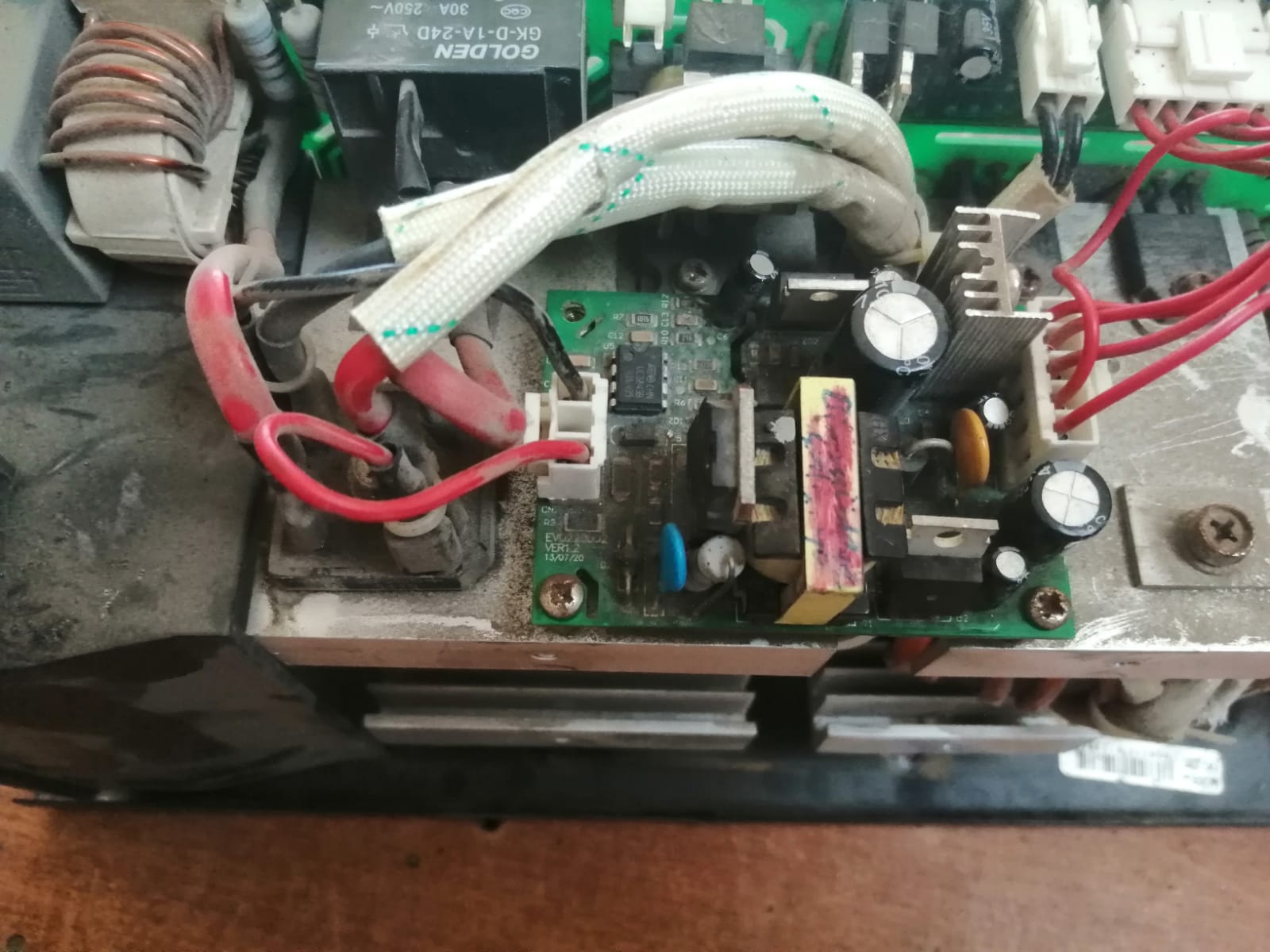

MyToll Evo 220c kaynak makinesi potansiyometre 140 amperden aşağı düşmüyor, 220 ampere çıkıyor. 140 ile 220 arsında potansiyometreden ayar yapılabiliyor.
Pottaki değerler normal, ama biz yeni bir pot la denedik, aynı sorun devam etti
Kontrol kartlarının bir fotoğrafını atar mısınız?
Pot nereden nereye gidiyor? Görülmüyor. Birde potun orta ayağındaki direnç varsa onu kontrol ediniz.
Üstteki kartın ( Smps katı herhalde ) çok ciddi bir temizliğe ve kontrole ihtiyacı var . Yerinden çıkartıp yağsız kontak spreyi ile güzelce bir temizliğini yapın. Daha sonra yakından ve net bir fotoğrafı paylaşırsanız biraz daha fikir sahibi oluruz . Malesef bağlantı şeması nette yok .
