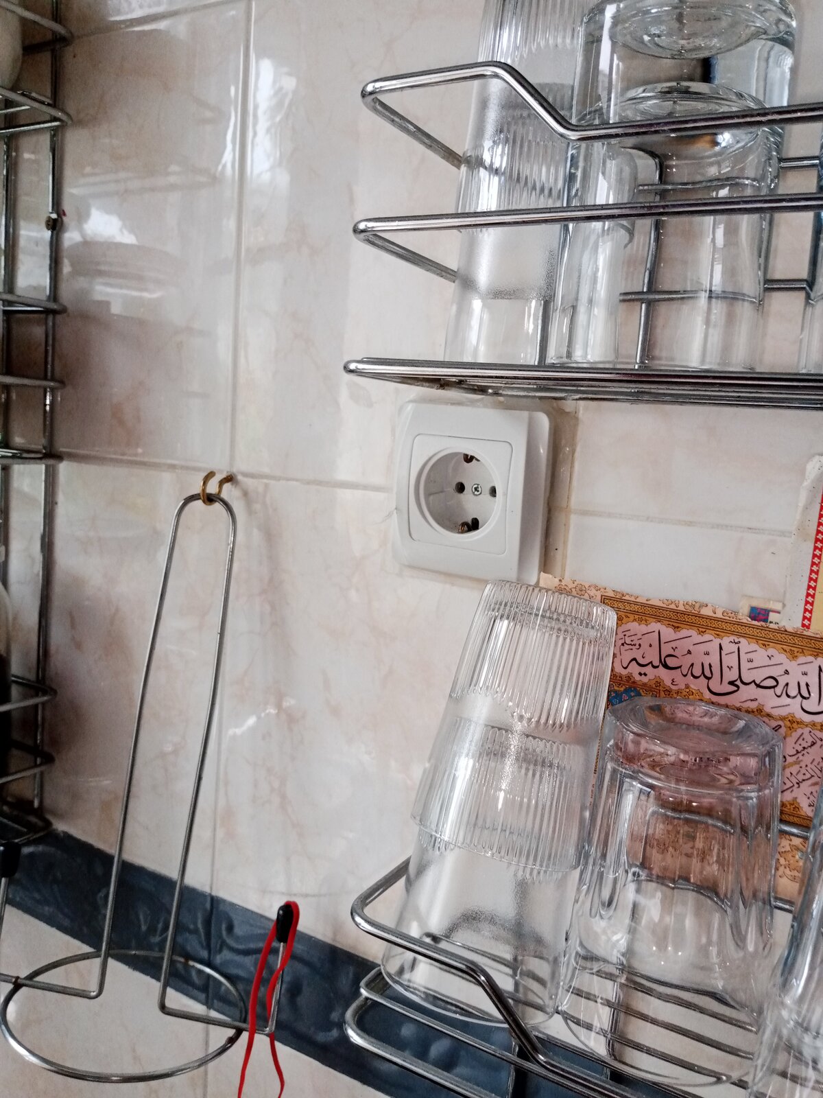

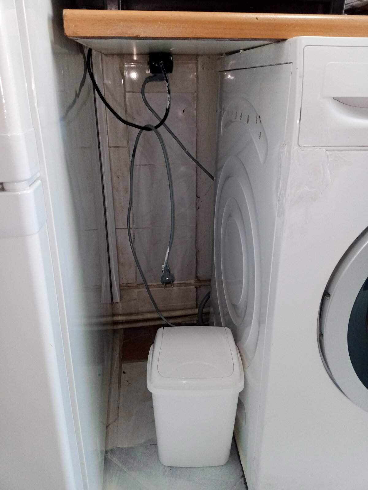

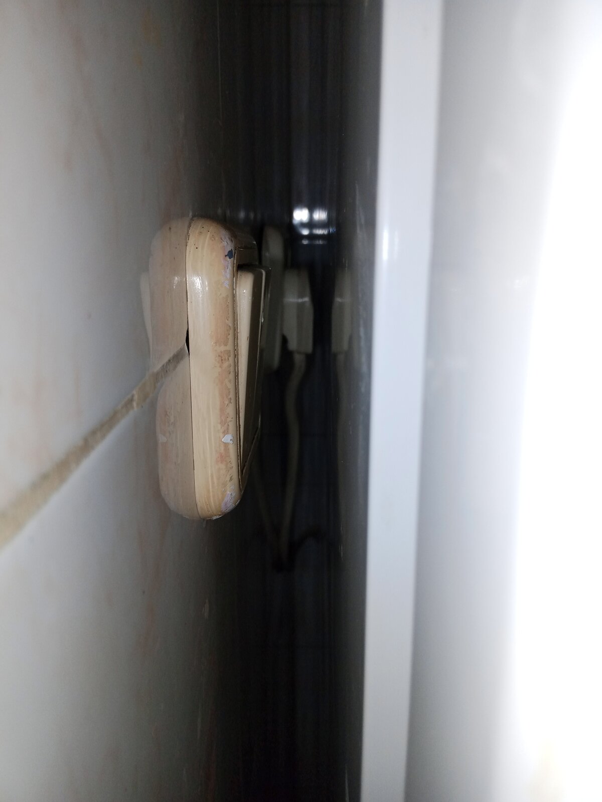

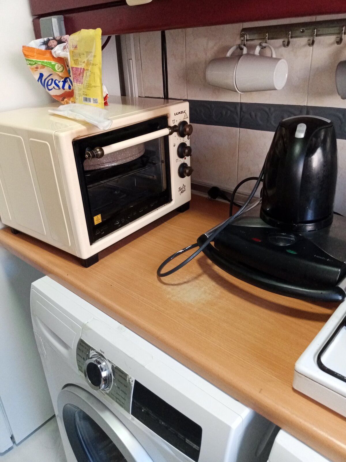

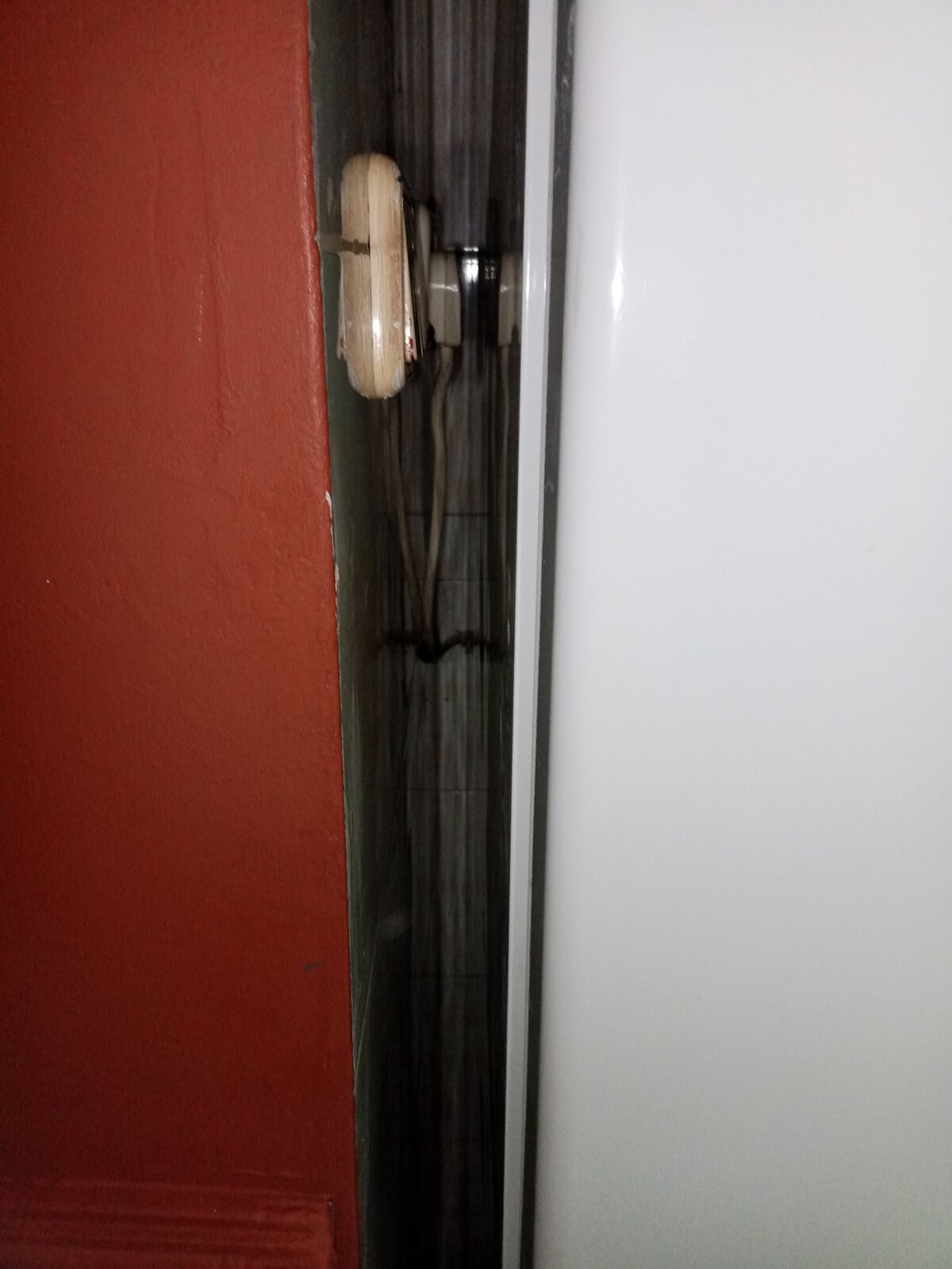

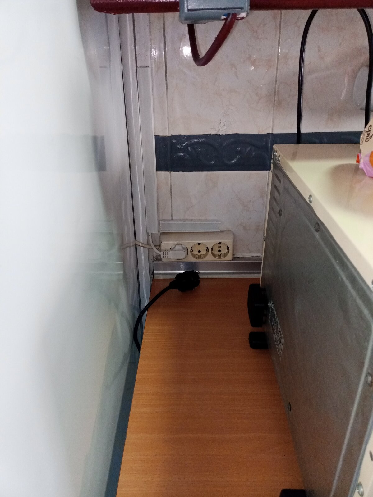

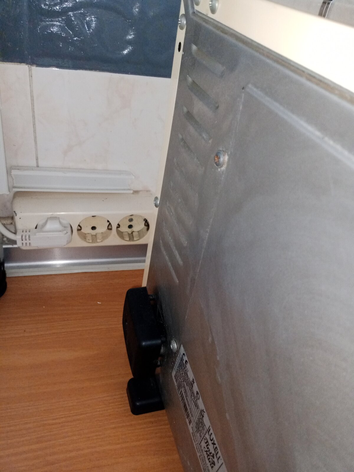

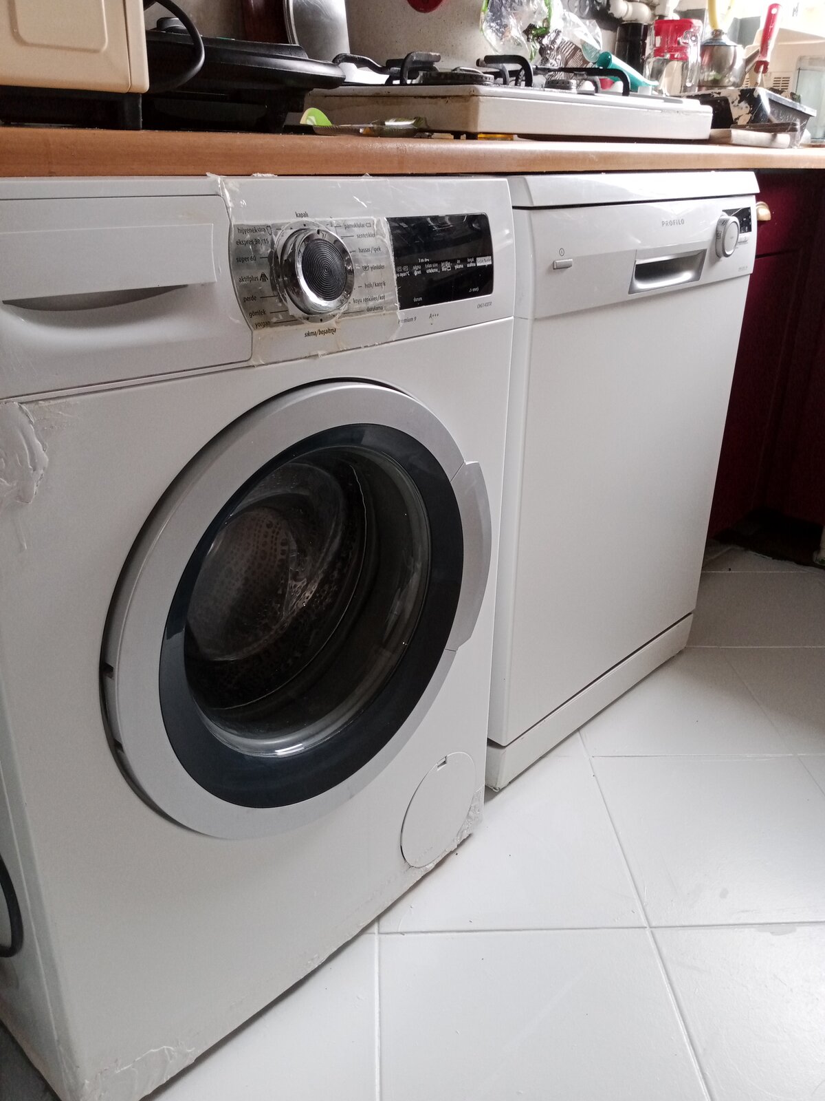

Yaklaşık 15 20 yıldır mutfaktaki düzen şuydu :
Duvardan 1 adet 3 lü priz tezgah üstüne bırakmış usta. Ona 1 buzdolabı takılı. Kaldı 2 boş yuva. Yuvanın birine bir üçlü daha takıp aşr dolabbın altına indirmişiz be orda da bulaşık makinesi takılı. Kaldı 1 yuva. Onada arada annem mini fırın 5 dk açıp çıkarır. Bazen kettle.
Bulaşık mak. için uzatılan 3 lü de de sasece bulaşıl takılı. Bugüne kadar mazallah dert olmadı.
Çamaşır makinesi banyodan getirip, bulaşık makinesi yanıma koydum.
Şimdi bana 2 şey deniyor. Ya çamaşır ve bulaşığı aynı anda çalıştırma yada başka şey yap.
Sorum şudur izninizle sayın bilirkişiler:
1 adet üçlü yerine 1 adet 5 6 lı akım korumalı priz alıp hepsi tezgah üstünde tutup, 1 buz, 1 çamaşır, 1 ara sıra çalışan mini fırın koyup,
1 adet daha 1 li yada 2 li akım korumayı uzatmayı da ekleyip aşağı indirip bulaşık makinesi taksam. Çünkü tezgah üstüne bulaşık makinesi yetişemedi.
Ne yapmam lazım. Annem 2 si aynı anda çalıştırmaz ise sorun harbi olmaz da deseniz en güvenliği olan nedir? Elektrikçi arkadaş gelip duvarsa bişey mi Çeksin yada napalım? Bilindik sağlam akım koruma uzatmalı rica ediyorum sizden.
1.görsel; duvardan uzatılan priz
2. Foto uzatılan priz e takılı buzdolabı
4. Çamaşır ve bulaşık a giden yaptığım ama tek tek çalıştırdığım priz
5. Foto tezgah karşısı öyle atıl duran priz.
5 ci prizden tekli bir uzatma alıp çamaşır yada bulaşığı taksam ennazındam yükmazalmaz mı.. Yardım rica ediyorum

Böyle bir kullanım şekli zaten yok. Normalde prizler ayrı tesisat olarak çekilmiş olmalı.
*Grup prizler genelde 3x1,5mm kablolardır. Fırını çalıştırdığınız zaman ısınıyor olmalı yüksek amper çekerler wattları fazladır. Yani açıkçası çok güvenli değillerdir fırında kullanmak için.
Çamaşır makinaları ve Bulaşık makinalarıda suyu ısıttıkları için yüksek akım çekerler bulaşık makinası ayrıca kurutma içinde ısıtmayı kullanır.
*Ama buzdolabında grup priz kullanabilirsiniz.
*anladığım kadarıyla siz grup prizden grup prize de elektrik vermişsiniz. Sonuçta hepsi tek hattan besleniyor buda tesisatınızın ısınmasına hatta kabloların yanmasına kadar gidebilir çamaşır makinası ile fırını yada bulaşık makinasını aynı anda çalıştırmayın. Bu üç makinayı(çamaşır-bulaşık-fırın) aynı anda çalışmamalı. Buzdolabında bir sakınca olmaz fazla akım çekmediği için.
*Bu arada korumalı priz sigorta atması gerektiğinde korumaya alacaktır cihazlarınızı. Tesisatın ısınmasına yada yanmasına engel olamaz ancak yandığı zaman korumaya geçer.
*****Benim size tavsiyem Bulaşık-çamaşır ve fırın için ayrı tesisat çekerek öyle kullanmanız yani tek hatta gücü bindirmemeniz daha sağlıklı olur.****
Başka arkadaşlarımızın da yorumlarını dikkate alırsınız.
Doğrusu Çamaşır makinesi, Bulaşık makinesi, Fırın Özel linyelerdir sigorta kutusundan bağımsız olarak çekilir sigortaları ayrıdır. Bunun dışında bir priz linyesine en fazla 7 adet priz bağlanabilir. Uyulması gereken kural budur.
7 adet yerine kablonun taşıyabileceği toplam güç desek?
Bunu ben demiyorum yönetmelik diyor. 300w üzerinden mantık yürütülüyor. Teknik olarak sizin dediğiniz doğru çünkü günümüzde bu 3 cihazın dışında da yüksek enerji tüketimi yapan cihazlar bulunmakta. Airfry, klimalar, ufo v.s v.s.

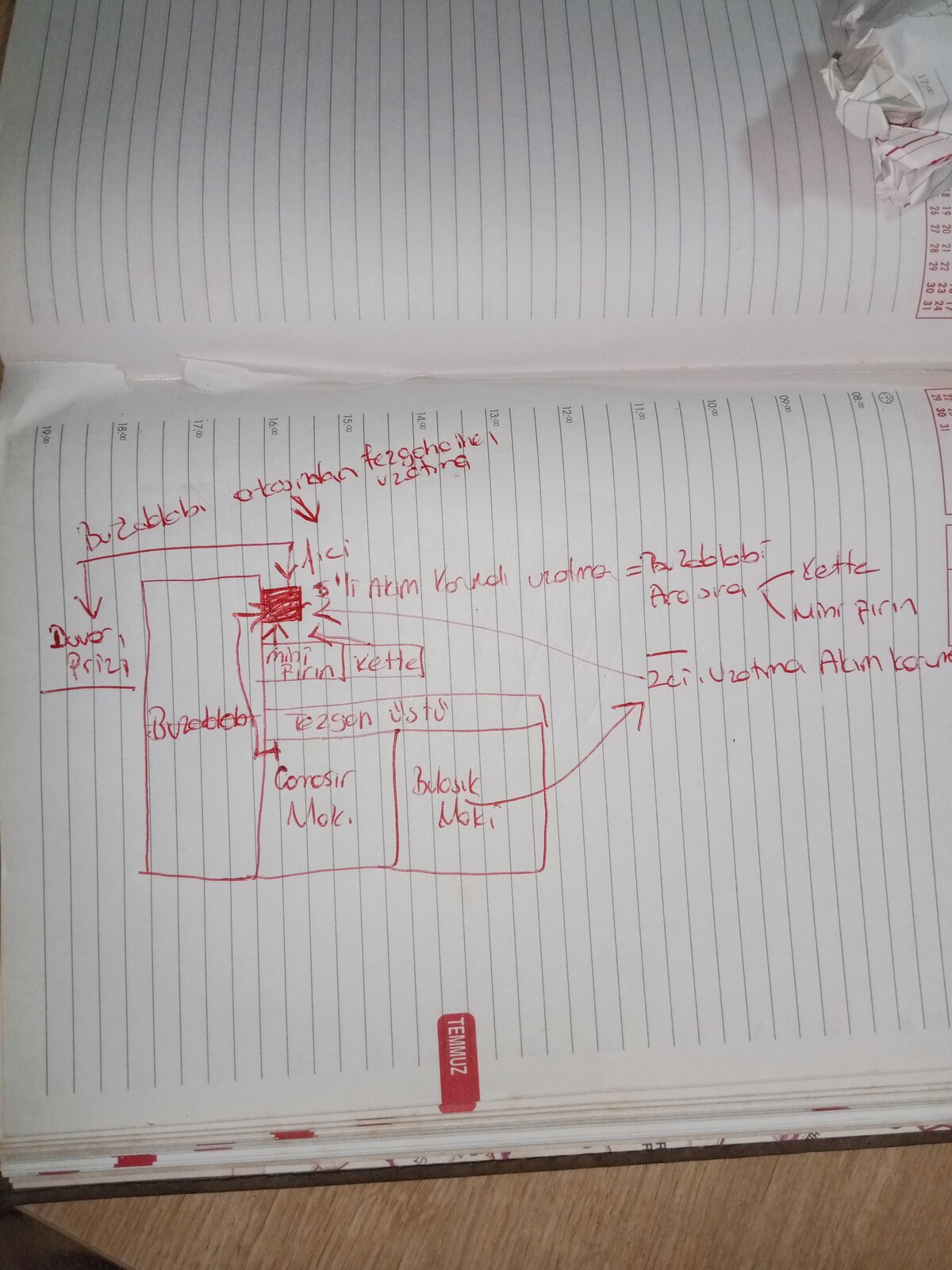

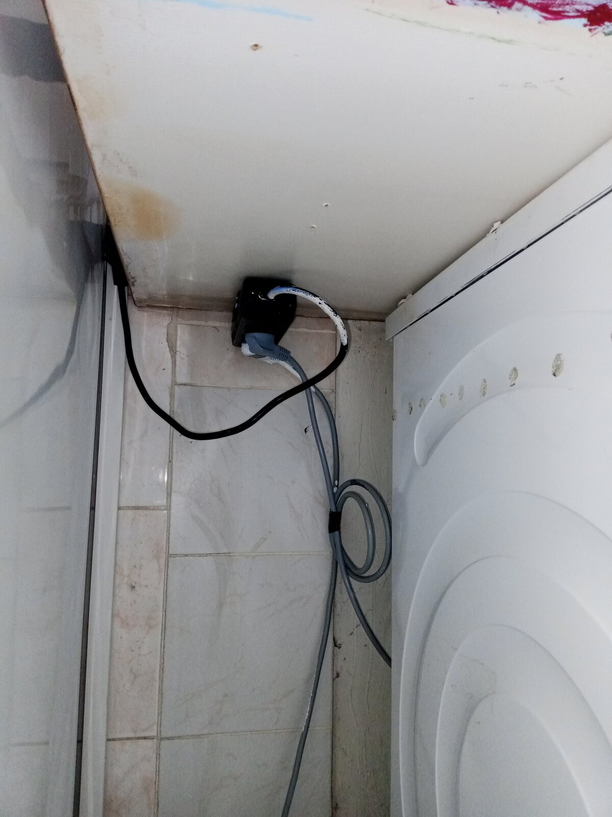

2.cisi;
Bahsettiğiniz üzere duvarda (hemen buzdolabı yanndakil prize akım korumalı uzatma aldım. 5 li..... O 5 li ye en başa buzdolabı fişi,
yanına kablosu uzun olan çamaşır makinesi takacağım.
kalan 3 yerin 2si ine ara sıra çalışan mini fırın ve kettle takarım,
kalan 1yuvaya 2 ci uzatmalı akım korumayı takmak isterim.
2 ci uzatma akım korumalı tezgah altına yani bulaşık makinesi yetişmediği için.
Ve tüm bunları yaparken asla ve asla buzdolabı hariç 3 makineyi yani, çamaşır bulaşık mini fırını asla 2 si beya üçünü aynı anda çalıltrmam.
Sizce bu durum beni kurtar mı?
Yani 2 adet uzatma kablolu akım korumalı priz..
Lakin ;
Demin gördüm ki, 1 ci uzatma yani hemennduvardan aldığım bir uzatma 1.5 mt kablo. Ben bu kabloyu garantisi gitmesine pahasına söküp, 2.5 kablo olarak taksam akım kotuma işlevi yitirimi? Çünkü 1.5 mt yetişmedi..
Doğrumudur süreç..
Biraz komik çizdim bağışlayın
Saygılar sevgiler herkese.

Madem başka çaren yok 2 uzatmanın kablosunu da 3x2,5mm yaparsan daha sağlıklı olur.
**çekebiliyorsanız (sigortadan) ayrı priz daha iyidir. Buzdolabı ile fırını, bulaşık makinası ile kettle ayrı hatlarda kullanmış olursun.
elektrikte amaç bir hatta fazla yük bindirmemek

1 cisi olacak.. Evi başka mana sebeble değiştirme zaten Allah dan dilediğim anne babam ile yaşıyorum. Ama deprem şu bu ama yok istemiyorlar. Nasip.. Tüm cvb veren arkadaşlara saygılar sevgiler. Tunçmatik denen markadan 2 adet 4 lü. Uzatma siparişi verdim kablolu.
Bi tanesinin boyun yetişmedi. Garanti bozulsa dahi 2.5 kablo ile değişip sistemi başlatır asla aynı amda çalıştırma yapmam. Gerisi Allah korusun.. Ben önlemi aldım takdir Allah ımın...
