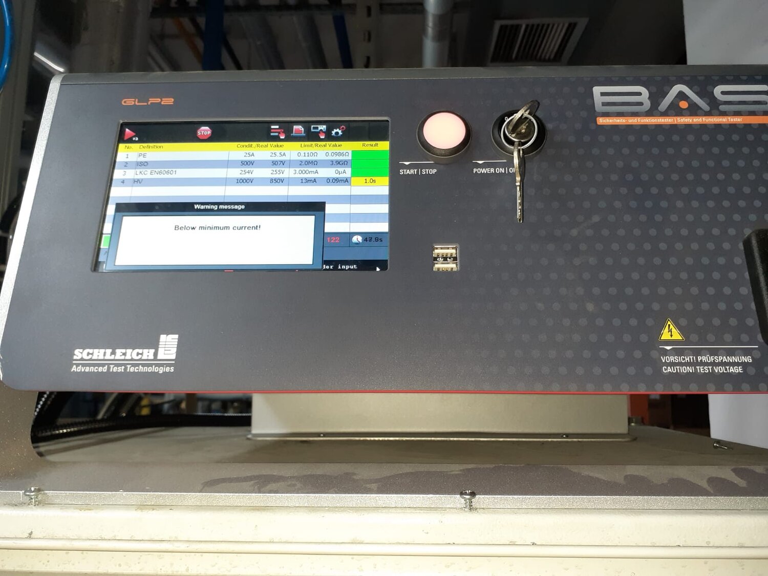

Slm arkadaşlar yurtdisindan elektriksel test cihazı aldım makinalarin elektriksel testini yapmak için ama cihazı bağladım bir sorunla karşılaştım sorun test cihazında teste başladığım zaman Bilgisayar monitörün de anlık bir dalgalanma oluyor bunu ilk topraklama testinde yapıyor ama lkc ve yüksek voltaj testinde yapmıyor bu konuda yardımlarınıza ihtiyacım var bir bilgisi olan varsa cevap yazarsanız sevinirim

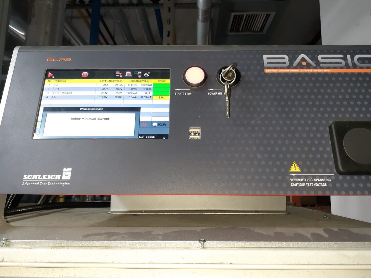

Besleme voltajını test esnasında bir miktar düşürüyor olabilir voltajı ölçebiliyorsanız bir kntrol edin.

Slm arkadaşlar cihazın resmi üsteki resimde eklidir cihaz test makinalarinı test yaparken kendi sistemimin topraklamasini kullanmıyor test bittikten sonra kendi topraklamam devreye giriyor

Gün içinde voltajı ölçüp dönüş yapacam teşekkürler

0.4 volt kadar test esnasında voltaj da oynama oluyor
