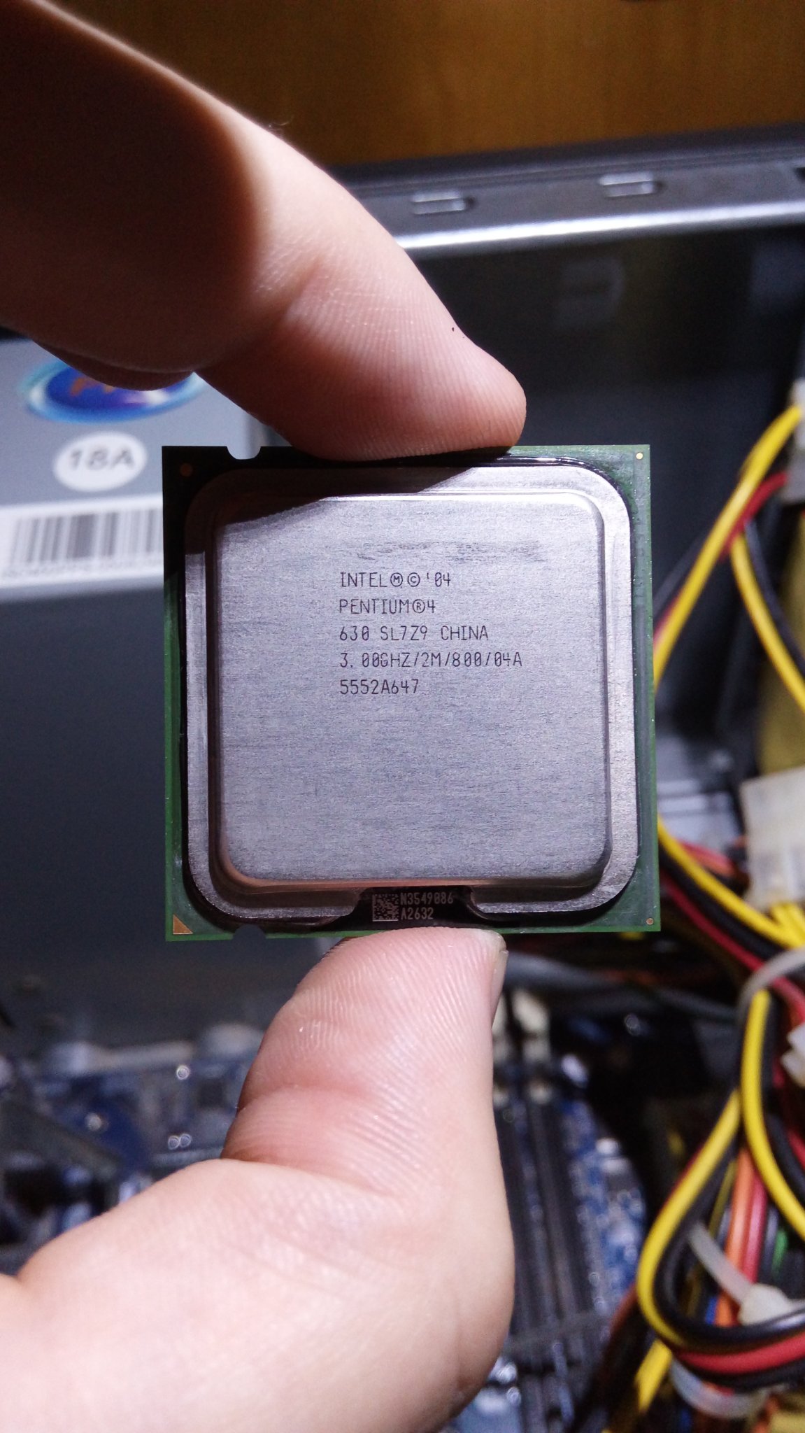

Elime bir kasa pc geçti ama çok eski ortalama 2005-2007 yıllarına ait. Şu an kullandığım laptop daha güncel daha iyi belki ama ben yine de uğraşıp değerlendirmek istiyorum çünkü içi neredeyse hiç açılmamış pırıl pırıl tüm parçaları. Gerekirse xp kurabilirim. Bunu nasıl "en verimli" hale getirebilirim? Maksimum neler yapılabilir? Biliyorum bir çok kişi uğraştığına değmez diyecek ama ben yine de deneyeceğim.
Sistem;
Anakart: Foxconn 661FX7MI-RS
Ram: 1x 512 mb ddr
Ekran kartı: sanırım Palit marka ge-force fx5200 128bit
İşlemci: Pentium 4 HT (1x 3.0 Ghz 2 izlek)
WD Caviar 160 GB HDD
PSU: 350 watt

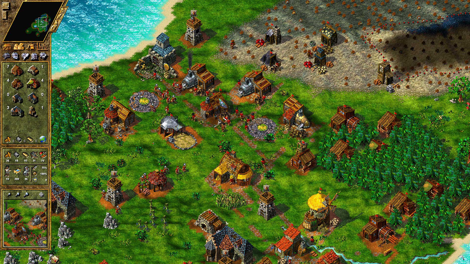

FX5200 ile tüm internet erişimi video izleme vbg işlerini rahatlıkla halledersin.
Oyun olarak ta o yılların en kalite oyunu olan SETTLERS-IV cenıfır çalışır.
Al bak ta gözün gönlün ışılasın :D

ya bu tarz oyun sevmem ama ilk videonun müziği güzelmiş :D

Yani senin işlemci muhtemelen presscot serisidir. Yani LGA775 platformu.

evet lga 775 ama bu kartı da bulması zor şimdi :) her türlü bu iş yatar.

Laptop kullanıyorum şu an daha az tüketim ve youtube cihazından bir tık daha iyi diyelim. 350w psu çalıştırmak var bir de şimdi :) İşlemciyi söktüm fanı falan parlattım termal macun aynı kadınların makyaj malzemesi gibi olmuş buruşmuş böyle. İşlemci şansıma 2mb cache çıktı :D
