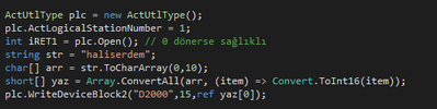

Ben sql den alacağım firma adını c# yardımı ile önce plc ye yazıp sonra hmi da görmek istiyorum.
c# kodum aşağıdaki gibidir.
Bu kod sayesinde "haliserdem" yazısını plc nin d2000 adresinden itibaren d2000=h, d2001=a.... olacak şekilde atabilmekteyim.

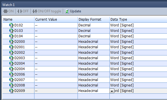

Bu alanlara attığım karakterleri plc nin watch ekranında görebilmekteyim.
Şuan plc bağlı olmadığı için gözükmemektedir ama plc bağlı olduğunda, ascıı karakterlerini yukardaki tabloda gözlemledim.

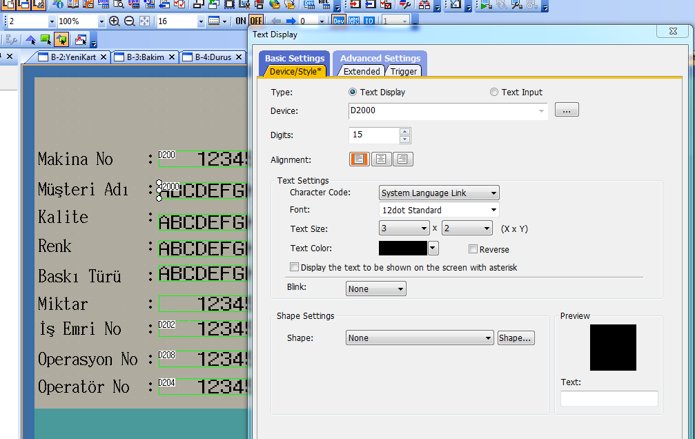

Daha sonra ben bu d2000 ile d2009 a aktığım karakterleri hmı da görmek için Müşteri adı adında alan oluşturdum ve karşısına text display koydum.
Ayar olarak aşağıdaki resimdeki ayarı yaptım.
Bu ayarlardan sonra sadece ilk karakteri "h" yi text displayda gözlemledim. Ben müşteri adı alanının karşısına "haliserdem" i nasıl çıkartabilirim.

Merhaba kullandığınız arayüze aşina değilim ancak data adresi 2000 olarak belirlenmiş.. Bunun yerine aldığınız harfleri move komutuyla topluca bir hmi tag'in içine atıp oradan tek bir tag kullanarak yazdırabilirsiniz.Bu şekilde tek har yazması normal gibi geldi. d2001 yaparak denediğinizde a harfi gelirse dediğim daha iyi anlaşılır.
