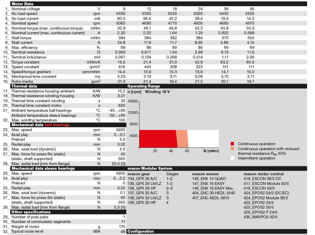

Bir firma verdiğim bilgileri değerlendirip maxon motor için DCX26L GB KL 12V motor ve GPX26 LN 26:1 reduktör önermiş. Sitesinde online satış fiyatı 200 euro bu arkadaşlar ise yaklaşık 3000tl fiat istemişler.
motorun özellikleri şöyle:
Acaba bu özelliklerde sessiz ve makul fiyatlı seçenekler ne olabilir?
Ekli dosyayı görüntüle 61919

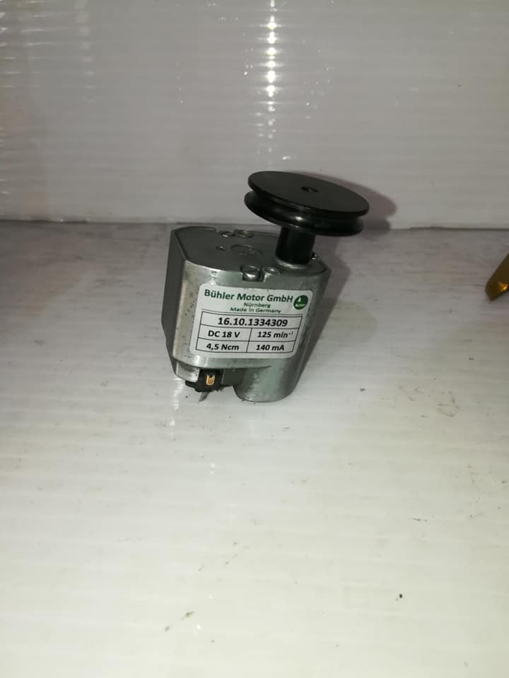

Resimdeki motor işinizi görürse ücretsiz göndereyim bir tane?
125 d/dakika ve kasnaklı.
@by lent usta, aklıma gelmedi değil, hem, devir çok yüksek, hem de torku sağlamak epey sıkıntı, ucuz şarzlı matkabı uygularsam, devir-tork- yön sıkıntısı olmaz, önümüzdeki zaman içinde yapacağım, o zaman resimlerini paylaşırım.
Hem devri yetersiz hem ses yönünden uygun bulunmayacaktır Ustam.
