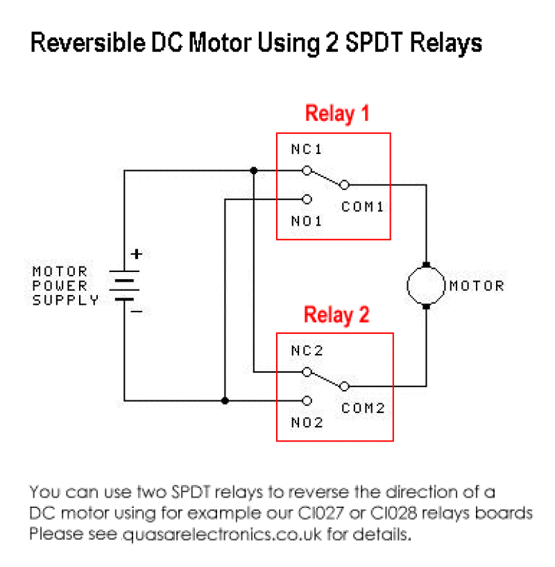

Mikroswitchle çift yönlü DC motor devresi
Serkanotan
24 Mar 2022
2
38
Merhaba masaj koltuğunun kontrol devresi yandı bunun için yapmak istediğim resimdede belirttiğim gibi ileri geri hareket edecek iki switchli bı kontrol devresi devre açıldıktan durmadan sonra sonsuz gidip gelecek. Şimdiden cevaplarınız için teşekkürler
