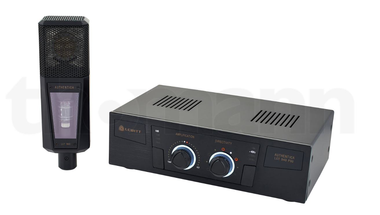

Lewit LCT 940 tube condenser mikrofon aldım bi tanıdığımdan 2. el , fakat ses kartı ve bağlantısını yapıp kayıt aşamasına geldiğimde tesadüfen ses kartından gain seviyesini açınca preamptan kaynaklı cızırtı aldığımı fark ettim . Bu sorun ara sıra dalgalanmalara , sanki bir disk sürücü çalışıyormuşçasına değişik sesler çıkartmasına kadar sesler mevcut , bazen kesiliyor ama sonrasında devam ediyor , bu konuda bu cihaza ne yapılabilir sorunun arızası ne olabilir uzman abilerim arkadaşlarım yardımcı olursanız çok sevineceğim.. Cihaz kapandığında da değişik sesler alıyorum .

başka bir ortamda ve ses kartıda denedik sorun devam etti cihaz yaklasık 60.000 tl mikrofonuda güzelce kullanmak istiyorum çözüm üretemedim bi türlü :) kablolardan biri 11pinli lewitin orjinal sarımlı kablosu diğeride mogaminin neütrik kablosu kablolarımda ve mikrofonda sorun yaşamıyorum fet ve tube modları var bu preamp ın fet ( preamptan çalışmasını) tube de mikrofondan tube şekilde çalışmasını sağlıyor . fakat fet moda aldıgımda cızırtılar ve dalgalanmalar mevcut bu problemin devamında preampı kapatırken değişik iç gıcıklatan sesler alarak kapatıyor kendisini... umarım anlatabilmişimdir :)

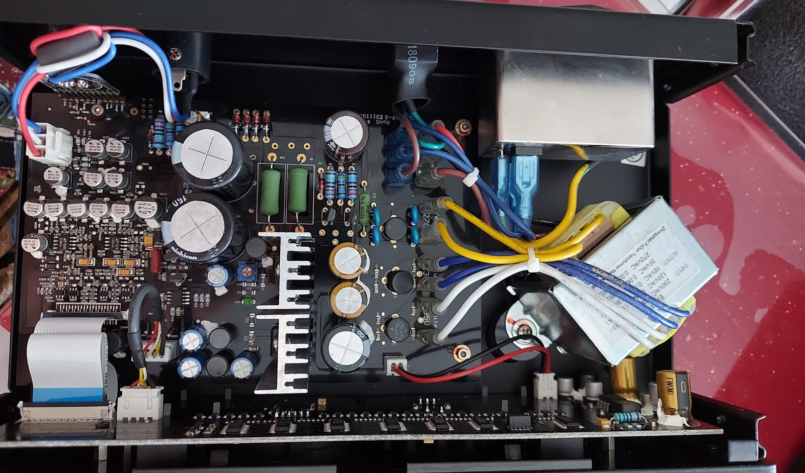

Lwit Lct940 Psu iç kısmı bu bir usta ile konuştum ve oda sorunun Op-amp ta oldugunu ve kaynamalar cızırtıların buradan geldiğini söyledi , müdahale edildi fakat bu cihazın hangi opamp kullanıldıgı bilgisi ortada yok . set olarak ta mikrofon çok pahalı.. Nasıl tamir ettirebilriim Farklı opamp taktırmak mantıklı olurmu ?

OP-AMP değişimi sorunu çözmez. Yerinde çalışan bir OP-AMP belli parametreler dahilinde ya çalışır ya da hiç çalışmaz.
Öncelikle doğru bağlantı yapılıp yapılmadığının belirlenmesi gerekmektedir. Bir PC ile irtibatlanıyorsa burada XLR bağlantısı yapılmaz.
Arka bağlantıları detaylı gösterebilirseniz önce bağlantılardan başlamak faydalı olur.
