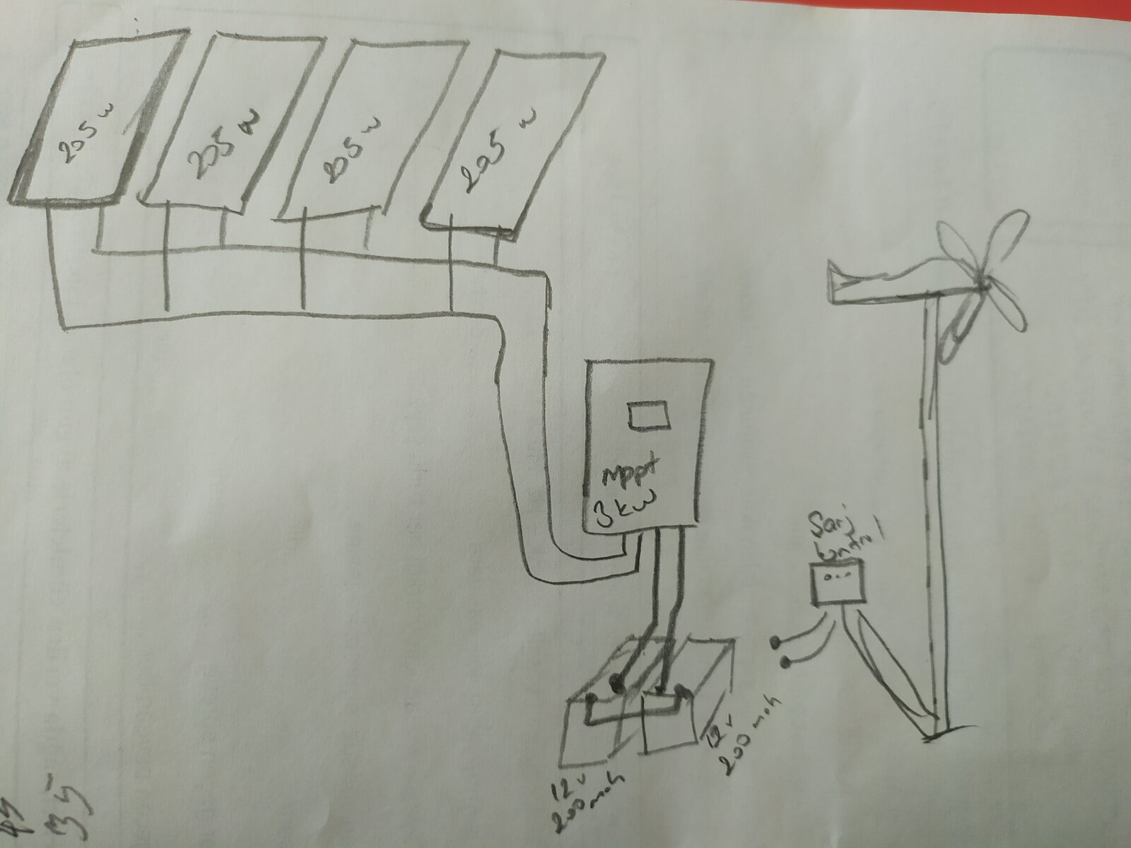

Mevcut sistemde 4 tane 200 watt güneş paneli, 24 volt 200 amper akü var.. bu sisteme 24 volt 500 wattlik rüzgar türbini eklemek istiyorum.. bağlantıyı nasıl yapmam gerekiyor, bir kaç yere baktım kafam iyice karıştı..
En son okuduğum yazıda mevcut sistemi hiç ellemeden rüzgar türbini şarj kontrol cihazindan çıkan artı ve eksi ucu direk aküye bağlamak.. yanii aküye iki farklı şarj girişi olacak. Aküyü Paneller kendi sistemiyle türbin kendi sistemi ile şarj edecek.. bu bilgi doğru mudur?
    139.5 KB · Görüntüleme: 185
A. selam. Paralel bağlı olarak şarj kontrol ünitelerinden ayır ayrı çıkan + ve - uçlar ortak olarak (çıkışta paralel) bağlanabilir, buraya kadar olan bağlantı şekli doğrudur. Ancak 24 volt, 200 A akülerin şarj akımı 20 A değerini çok fazla geçiyorsa bu ortak olan akü kullanımında hem rüzgardan hem solar panellerden gelen ortak A değerini DC pens-ampermetreyle bu anlarda ölçerek buna göre akü amper-saat kapasitesini 20 A şarj akımı olan olan akü amper-saat değerinin 1/10 'u kadar olan standart şarj akımı sınırını çok geçiyorsa akülerin amperini buna çok uygun artırmalısınız. Bu değeri geçmiyorsa zaten hiçbir sorun yoktur, paralel sistem olan solar paneller ve rüzgar gülü sistemi paralel modda ayni akü sistemiyle (24 volt, 200 A) şarj edilip rahatça kullanılabilir. Aksi takdirde iki sistemden toplamda akülere gelen elektrik girişinde akü şarj akımının amper değeri 20 A'i çok geçerse akülerde iç sıkıntı olur, aşırı ısınıp toplam kullanım ömrü mutlaka azalır. Kolay gelsin.

Mevcut akü kapasitesi teorik olarak 24x200=4800 watt
Yüzde 80'i 3840 watt.
Panellerin günlük teorik gücü, 4x200x5=4000 watt. Yaklaşık 3000 watt üretebilir.
Aküler yüzde on şarjla 5 saat günlük ortalama ile 2400 watt olur. Uzun yaz günlerinde 3000 watt olabilir. Dolaysıyla panellerin gücü zaten mevcut akü kapasitesine yeterli. Böyle bir sistem için rüzgar türbinini gece devreye alacak şekilde bir kontaktör üzerinde solar şarj kontrol cihazı panel girişine yönlendirebilirsiniz.

Yaz döneminden ziyade güz ve ilkbaharda sıkıntı oluyor.. çam ağaçları gölge yaptığı için yeterince şarj edemiyor.. o dönemlerde aydınlatma ve TV için şarja ihtiyaç duyuluyor..

O durumda ustaların önerisi gibi geleneksel yöntemle her iki şarj cihazının akü çıkışı ortak olacak. Bu noktada solar ve rüzgar şarj kontrol cihazlarında, üretilen gerilimin diğerine geçmemesi için bariyer diyot vardır diye düşünüyorum.
Ayrıca gölgelenme, güneş panelleri için büyük bir handikap. Yarım kesim/half-cut paneller gölgelenmeye daha töleranslı.
