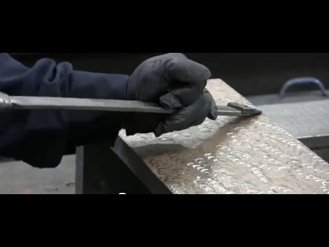

Bir konu başlığı açmak istiyorum ama türkçesini bilmiyorum. "scraping" ingilizcesi, keski benzeri bir aletle, elle veya makine ile yapılabiliyor. Amacı yüzeylerin tesviye edilmesi, düzeltilmesi. Özellikle döküm malzemede daha çok kullanılıyor. Taşlamadan bile daha iyi yüzey elde edilebildiği, 0.0001" (0.0025mm) hata değerine yaklaşılabildiği söyleniyor. Türkiye'de gerek el aleti ve karbür uçlarının gerekse makinesinin satıldığını görmedim. Örneğin döküm bir torna kızağının düzeltilebilmesini sağlıyor.
Karbür kaleme gerekli şekli verip, sonra da elmas eğe ile keskin hale getirdikten sonra, sert lehim ile bir sap lehimleyebilirsiniz.
Bu işlemin bir adı var mı? En azından kalıp yapımında kullanılıyor olması gerekir diye düşünüyorum.
Şu an için "scraping" ihtiyacım yok, sadece ilgimi çektiği için öğrenmeye çalışıyorum. Bazı konuların kullanıcılar için önemli olduğunu, konu başlıkları altında bu tür bilgiler ayrıntılı olarak toplanabilirse yararlı olacağını düşünüyorum. Konunun bilinmesi sağlanır ve gerek duyabilecekler için çözümleri de hazır olur.
