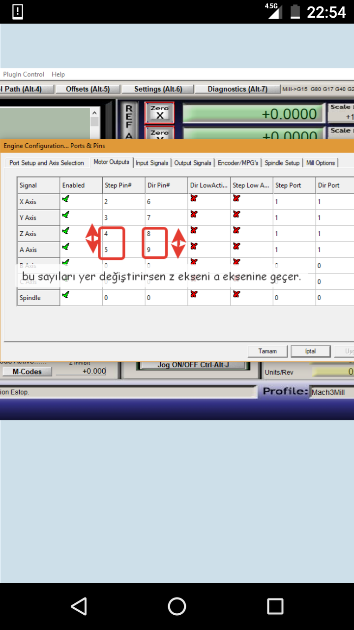

Daha önceden de bu konuyu açmıştım fakat karşılaştığım sorunu gideremedim.
Benim 4 eksen bi sürücü kartım var bu kartın z eksenini yaparken lehimler birbirine girmiş, z ekseni bozuk çalışmıyor yani. Bende A eksenini z ekseni gibi kullanmak istiyorum. Yusuf abi aşağıdaki resmi attı ve dediği şekilde yaptım..
Ama mach3 programında mdi kısmında z ekseni ile ilgili kod yazdığımda z ekseni sayısal olarak hareket ediyor ama makinada kıpırdama yok.
A eksenini manuel olarak hareket ettire biliyorum ama kod ile hareket ettiremedim.
Yani tam olarak istediğim şu A eksenine bağlı motoru z ekseni olarak kullanmak istiyorum.
Resimde ki gibi yaptım fakat bi sonuç elde edemedim :(
pin numaralarını eski haline getirin usb kartta ki z eksenini sürücü kartın a eksenine bağlayın
usb kartta ki z ekseni sağlam sürücü kartta bozuk anladığım kadarıyla
usb karttaki z eksenini sürücü karttaki a eksenine bağlayın
