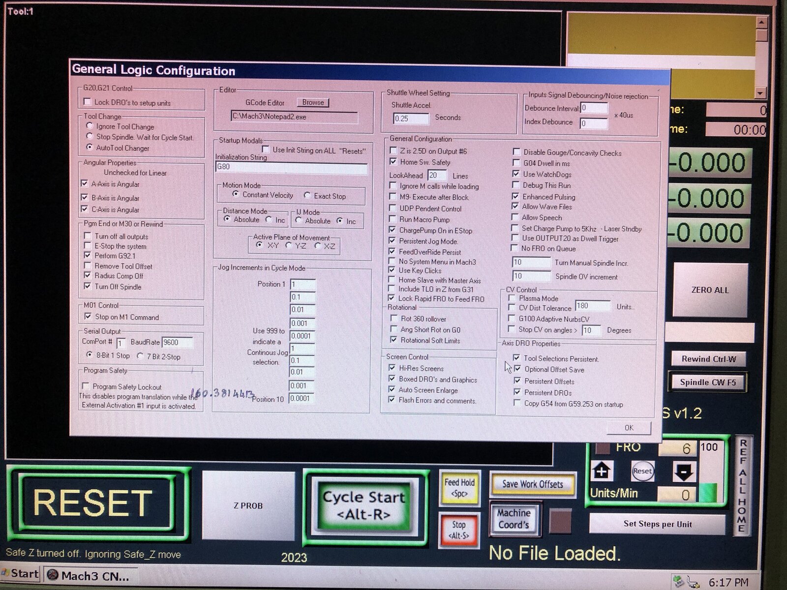

Arkadaşlar herkese kolay gelsin, daha önce karşılaşmadığım çözemediğim bir sorun yaşıyorum. Mach3 programında Ref All Home ile eksenleri sıfırlıyordum sorun yok idi (sadece x ve y ekseninde switch bağlı). Şu anda sıfırlama yapmak istediğimde Y ekseni switch e dokunuyor ve ardından 1 mm civarında bir mesafe switchten uzaklaşıyor; bu kullandığım sistem idi sorun yok. X ekseninde ise switchi tetikliyor fakat ayrılmıyor. Yani switch triggered konumunda takılı kalıyor. Bunu nasıl Y ekseni gibi 1 mm uzaklaştıracağımı çözemedim. Bir ayarı var idi fakat ruh gibiyim bu aralar çözemedim. Yardımcı olabilirseniz sevinirim 🙏
Sorunlu eksende tek motormu var, yoksa çift mi? (Master/Slave mi bağlı)
Tek home sw mi yoksa çift sw. mi var.
General Config ekranının fotosunu yayınlayın.

Sayın @AG Mehmet Gen Config dosyam bu şekilde. Önerdiğiniz ayarı deneme zamanım olmadı, deneyip tam sonucu buraya yazacağım kısa bir bilgilendirme olsun diye bu mesajı yolluyorum.

1. Önce şunu deneyin:
General Config açın
Sağ üst köşedeki Debounce Interval değerini 5000 yapın.
Mach3 ü tekrar çalıştırın.
Düzeldiyse bu değeri azaltarak optimum değeri bulabilirsiniz.
2. Aslında Home swiçleri Proximity Sensörle değiştirin, iş yarım kalıp tekrar sıfırlamak gerektiğinde çok işe yarar.
Abi yazdığınızı daha yeni test etme şansım oldu, dört aydır başıma gelmeyen kalmadı. Son 4 ay müthiş ızdıraplı geçti. Önce atölyenin olduğu bina satıldı bize 15 gün içinde çıkın dediler her şeyi apar topar toplayıp çıkmak zorunda kaldık; evin altında depo vardı eşyaları bodoslama depoya koyduk yer aramaya başladık. Yeri daha yeni bulduk 1 hafta 10 gün önce. Şimdi eşyaları taşıdım bitti ve bugün CNCnin kurulumunu tamamladım. Tek başına olunca zor oluyor bu işler :)
Ve final, dediğinizi denedim. Debounce interval 2000 - 1000 ve 500 değerlerinde gayet stabil. Hangisini seçeceğimi bilemediğimden 2000 de bıraktım.Mekanik switch kullanıyorum aslında onları da değiştirmem şart tabi :/ Debounce interval ayarının fonksiyonu nedir tam olarak? Neden böyle bir durum yaşanır?
Bu arada yardımlarınız için çok teşekkürler 🙏
Öncelikle geçmiş olsun.
Mekanik swiçler açılıp kapanırken, çok kısa bir süre "tereddüt" yaşanır.
Veya swiç kabloları elektriksel gürültü kapar. Bunu gidermek için konulmuş bir ayar her "1" değer 40uS "gecikme" veriyor. En düşük ve stabil değeri seçmek daha doğru yani 500 değeri ile hiç problem olmadan çalışabiliyorsanız o değeri kullanın.
