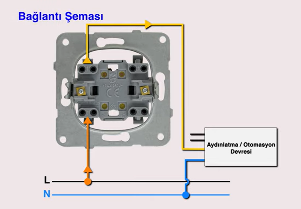

Merhabalar,
Light anahtar ile şerit LED trafosuna enerji verip kesebilir miyim? Normal anahtar ile farkı nedir? Yardımcı olur musunuz?
Light Anahtar Ne İşe Yarar?​
Light anahtar oldukça geniş alanlarda kullanımı tercih edilen bir üründür. İlk girişte basıldığında bütün merdiven/apartmanın ışıklarının aynı anda yakılmasını sağlar. Birçok düğme ile tek bir ışığın açılıp kapanmasını sağlaması açısından yüksek bina, uzun merdivenlerde sıklıkla rastlanır. Light anahtar kullanımı oldukça basittir. En alt kattan bastığınızda tüm alanın ışığını yakabilirsiniz. Sonrasında ise ışık kendiliğinden söner. Işık söndüğünde ise dilediğiniz yerden tekrar basarak aynı şekilde tüm ışıkların yeniden yanmasını sağlayabilirsiniz. Ayrıca lamba yanında zil sistemlerinde de kullanımı bulunur. Kapı zilleri de ani basmalı tip düzenek vardır. Zile basılı tutulduğu süre içerisinde zil çalar, bırakıldığında ise durur.

İçindeki yaylı mekanizmayı çıkarsak normal anahtar gibi aç kapa yapabilir miyim
1- neden normal bir anahtar almıyorsunuz?
2- ben hiç denemedim bilmiyorum.
3- her modül/parça/ bileşen kendine uygun yerde kullanılmalı.
4- deneyebilirsiniz, sorumluluk size ait.
1. Anahtar türünü bilmediğim için yanlışlıkla sipariş etmiş bulundum. İade veya değişim bedeli kargo bana ait olacağı için 200 TL zarara girecektim ki anahtardan pahalı. Çevremdeki dükkanlara da sordum takas yapamayız dediler barkodlu sistem var dediler.
3. Doğru söylüyorsunuz ama bir elektrikçiden de bilgi aldım. Normal anahtar ile light anahtar arasındaki tek fark ufacık bir yay. Yayı çıkarırsan olur dedi.
4. Evet denedim ve sonuç normal anahtar gibi çalışıyor. Aç kapa yapabiliyorum ve sistemde hiçbir sıkıntı görünmüyor şimdilik. İnşallah da sorun olmaz.
Herkese verdiği cevaplar için teşekkür ederim.
Size de söylenildiği üzere normal anahtar ile light anahtar arasındaki tek fark yay, birde bazı light anahtarlar üzerinde zil, lamba vb. sembol olmasıdır. Sorununuzu baştan detaylı yazıp sorsaydınız keşke dükkan dükkan gezmezdiniz.​
