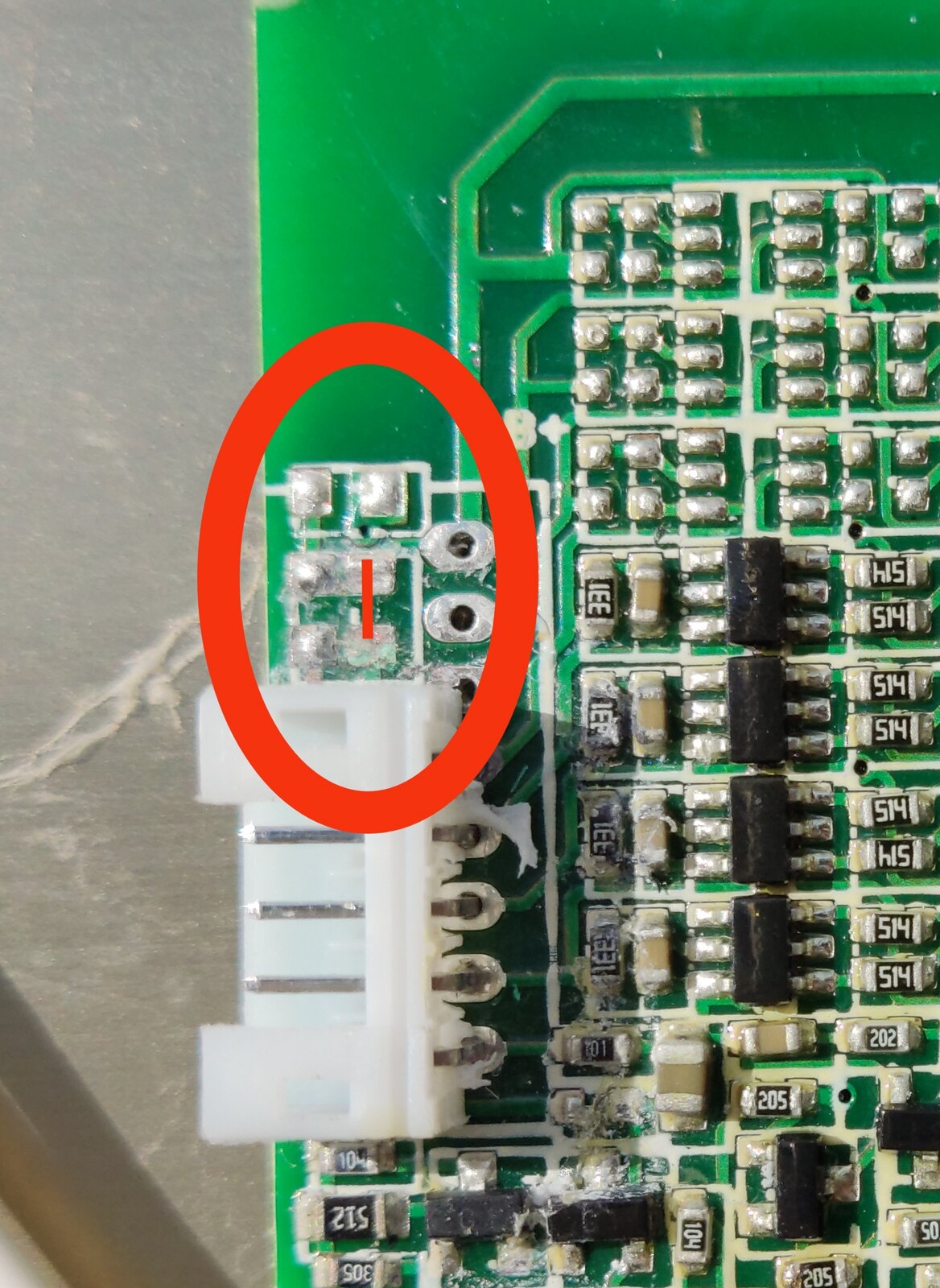

Herkese selamlar. Denizde kullandığım bottaki elektrik motorunu beslediğim lifepo4 aküm şarj almıyor. Voltaj veriyor lakin şarj verdiğimde, kaç volt girdiysem direk akü voltajı oraya çıkmış gibi aynı değeri gösteriyor. Hiç akım girişi olmuyor. Geçenlerde dalgaya maruz kaldım ve sıvı teması oldu. Bms 4s 100a.
Bms yi sökünce bir kaç noktada sıvı teması kalan tuz izinden görünüyor. Soket girişi yanında biraz karartı gördüm ve multimetreyle direnç kademesinde ölçümleme ye çalıştım, değer göstermeyince biraz zorladım ve kompanent koptu. Sanırım PCB 7s destekleyecek şekilde tasarlanmış bu kopan parça da bms nin 4s olmasını sağlıyor.(sadece tahmin). Elimde SMD olmayan normal dirençler mevcut. Sizce sorun bundan kaynaklanıyor olabilir mi? Öyleyse bu direnç kaçlık yerine yenisini takayım
Tamir ettirmek istiyorum ama bu işle kimse ilgilenmez diye düşünüyorum.

Baya bir tuzlu suya maruz kalmış. Tuzlu su İletkendir. Kartın üzerinde zaten tuz kalıntılarıda gözüküyor. Neyin sağlam neyin bozuk olduğu için profesyonel müdahale lazım. Tek direnç durumu kurtarmaz bence. Pek de umutlu olmazdım ben olsam herhalde.
Öncelikle geçmiş olsun.
Kart muhtemelen hasar görmüş ve tamiri uğraş ve emek ister.
Kesin olmaz denilemez ama yinede tek tek kontrol etmek suretiyle bir yol izlenebilir.
Bunu söylemek belki en kolayı ama yeni bms almak daha mantıklı gelebilir.

Facebook üzerinden de bir gruba yazmış ve ordan da benzer cevaplar almıştım. Sağolsun sizin gibi güzel insanlardan biri oradaki kopardığım kompanentin 000 kodlu direnç olduğunu ve sadece köprü görevi üstlendiğini tahmin ettiğini söyledi. Bunun üzerine var olan direnç bacağından kestiğim bir parça teli işaretli yere lehimleyerek köprü yaptım ve bms çalıştı. Belki birilerinin işine yarar diye çözümü buraya bırakmış olayım.

Anneniz sizi kadir gecesi doğurmuş herhalde. Yağsız kontak spreyi ya da selulozik tiner ile bir kartı temizleyıp kurutun ( Alkolde kullanan var ) . Dış fırçası kullanabilirsiniz. Tuzlu halde bırakmayın.
