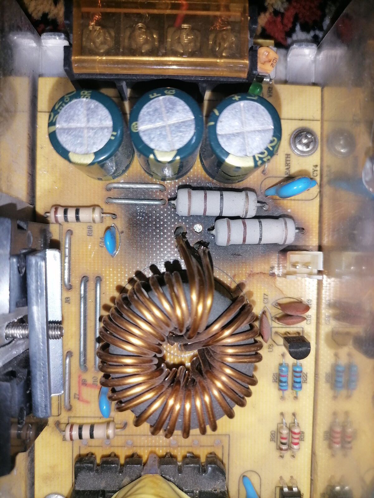

İyi günler herkese;Yaklaşık 4 ay önce bit pazarından led trafo almıştım 12 volt 23 amper eve geldiğimde içini açtım ve ptc komponentinin yandığını gördüm hatta ilk başta varistör olduğunu düşünüp yerine varistör taktım çünkü devre sembolleri aşırı benziyor 😅daha sonrasında ptc olduğunu anlayınca kısa devre olacak şekilde bacaklara lehim attım devredeki görevi ani yüklerde patlayarak devreyi korumakmış Bi nevi sigorta görevi görüyor daha sonrasında trafoyu denediğimde çalıştı ve üzerinde yazan amperi verdi fakat sorun şu çıkış kısmına yakın yerde 2 adet taş Direnç var ve etrafındaki devre kartı siyahlamış muhtemelen daha önce tamir görmüş fakat bu dirençler aşırı ısınıyor el değmiyor asla acaba tamir gördükten sonra yanlış değerde direnç mi takılmış? Üstünde bağlı yük olmasa bile ısınıyor sürekli kullandığım bir cihaz değül çünkü her an bozulabilir gibi bu konuda ne yapabilirim arızayı nasıl giderebilirim teşekkür ederim şimdiden
Net çekilmiş resim ekler misiniz?
Kusura bakmayın 23 amper demişim 21 amper cihaz yalancı durumuna düşmeyelim fotoğraf ekledim 2. Fotoda marka var İnternette aradım fakat devre şemasını bulamadım

Akım sınırlama direnci dir.
Bazı cihazlarda fayda/maliyet açısından sınır değerler de kullanılan komponenler de, aşırı ısınma/karama gibi durumla karşılaşılıyor. (olmasa iyi olur)
Elimizi yakan sıcaklıklar, (65°) komponentler için normal çalışma sıcaklıkları dır.
Isınabilir. Sorun yok kullanılabilir.
Peki fan kullanmama gerek var mı? Fan kullanmadığım zaman yanık kokusunu alabiliyorum devreden fan kullandığım zaman soğutuyor fakat sesi rahatsız edici birde uygun direnci nasıl bulabilirim maliyeti sorun değil ısınmaması benim faydama açıkçası 🙂
Dirençlerdeki ısınmayı yok edemezsiniz, pcb den uzaklaştırırsanız daha iyi akış olur devre kartı kararmaz, yanmaz. Yalıtımı sağlayabilirseniz dirençleri metal gövdeye sabitleyebilirsiniz.
Dirence takılmayın .
PCB eskiden kararmış. Şu an için ısınma olsa da, dirençler de sorun yok.
Bu haliyle kullanmaya devam edin.

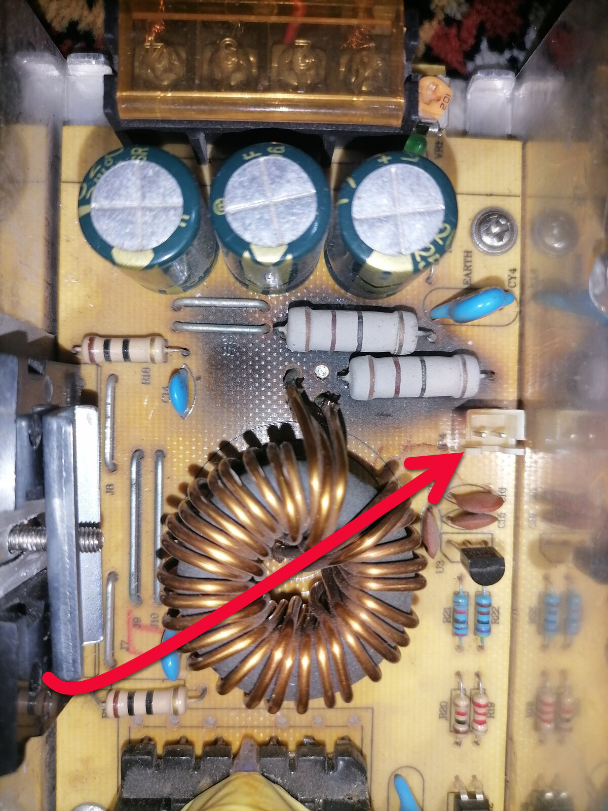

bu sokette 12V DC vardır. İsterseniz ısınan havayı dışarıya atmak için, küçük bir fan takabilirsiniz.

Ekli dosyayı görüntüle 98074
Bende aynısını düşündüm o soket gözüme takıldı fakat emin olmadan multimetre ile ölçüm yapmayı da gözüm yemedi bozulması açısından dediğiniz gibi oraya ufak bir fan takacağım çok teşekkür ederim herşey için 🙏
