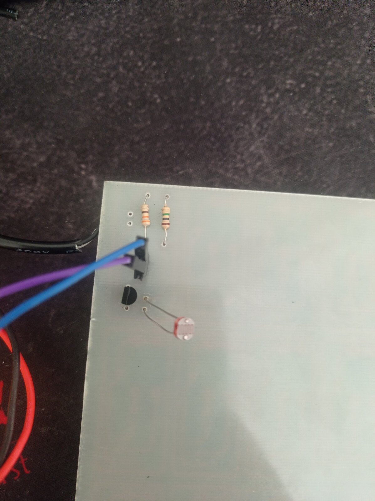

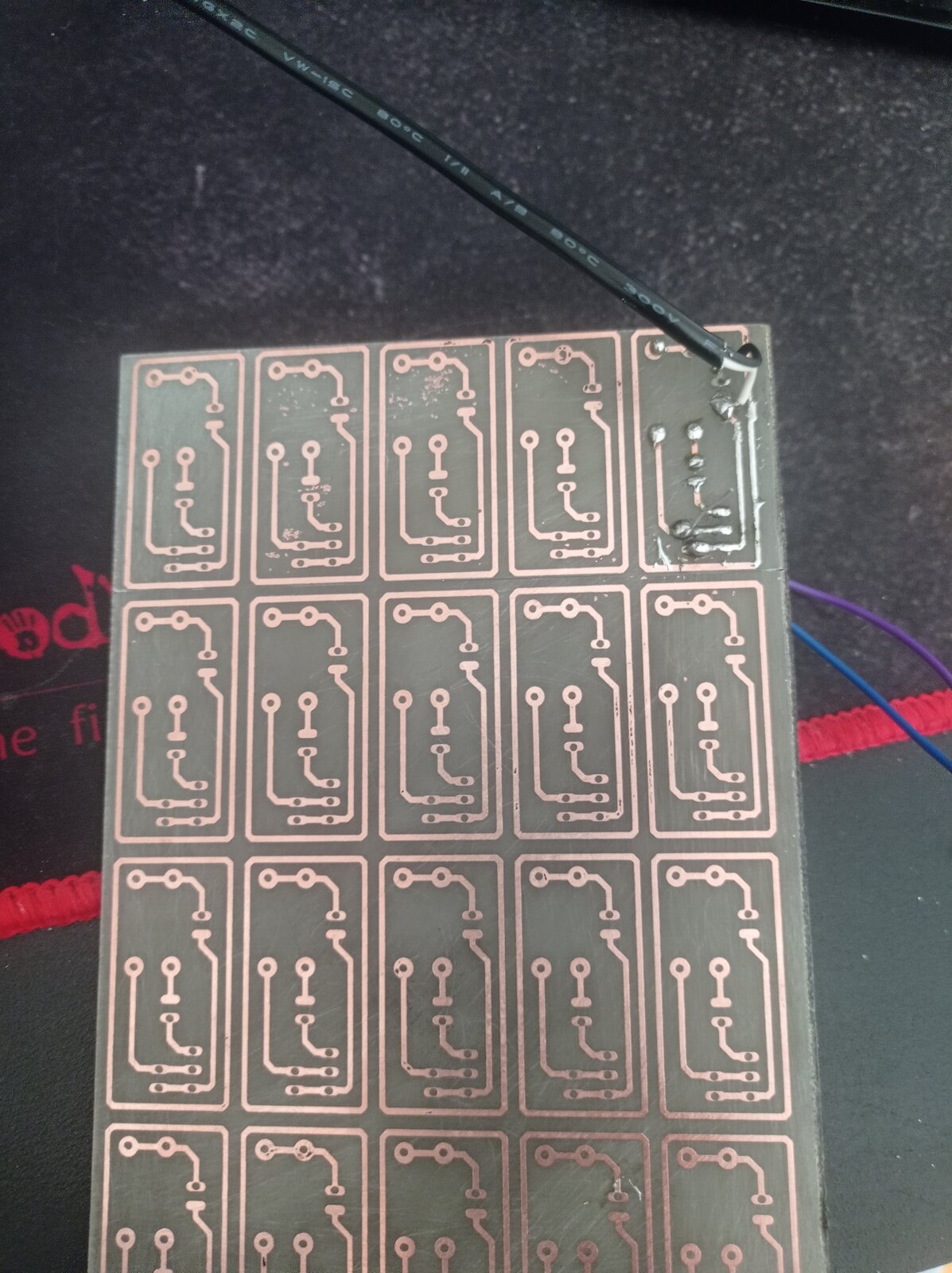

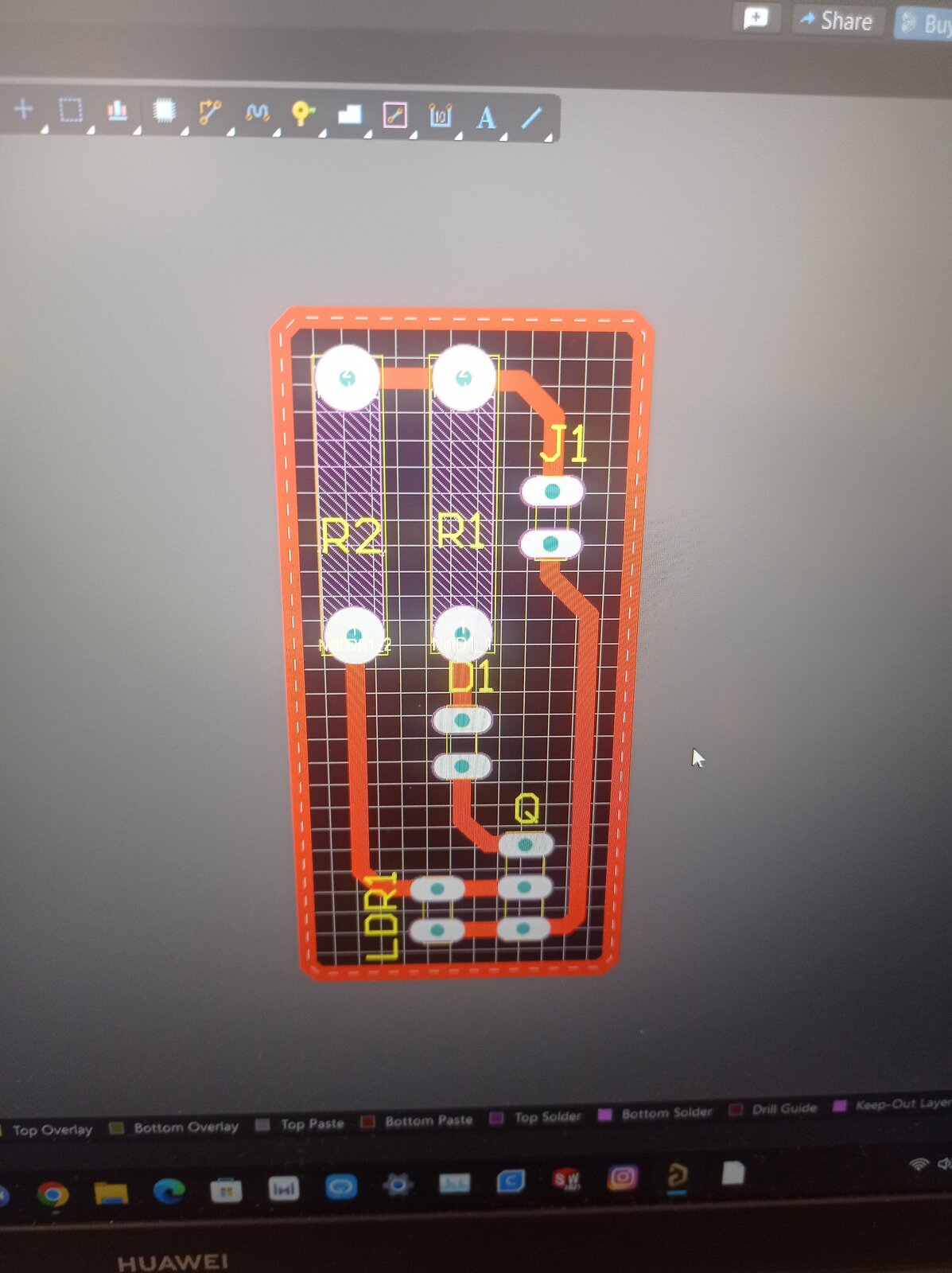

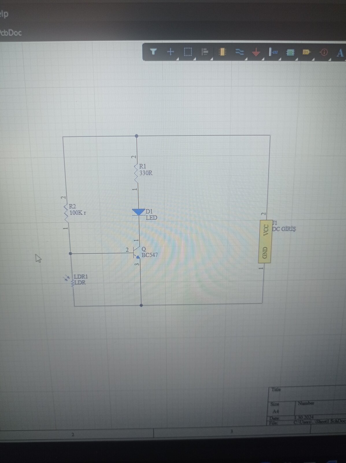

Karanlıkta yanan, ışık algıladığı zaman sönen bir devre yaptım. Görselini yüklediğim şematiğe göre breadboardda denedim ve istediğim gibi çalıştı. Sonra aynı devrenin PCB baskısını aldım ve komponentleri yerleştirdim ama bu sefer tam tersi çalıştı. Işık algıladığı zaman yanıyor led. Gerekli görselleri yükledim.
Ldr ile ldr ye seri olan direncin (R2) yerlerini karıştırmışsınızdır. Direnç (R2) yerine ldr, ldr yerine direnç takarak deneyin.

1MOhm direnç takılmış.
100K dirençle değiştirin.
Elimde o vardı onu kullanmıştım. Aynı kompanentleri breadboarda yerleştirdiğim zaman sıkıntı çıkmamıştı istediğim gibi çalışmıştı. Devreden kaynaklı diye düşünmüştüm.
Deneyeceğim teşekkür ederim.
Hocam dediğinizi denedim ama olmadı. Yani PCB çizimine defalarca baktım yollar da bir sorun göremedim. Yolları inceler misiniz size zahmet. Hata varsa eğer çizimi yenileyecem.
İşin komik yanı hassasiyeti çok iyi tam istediğim gibi, ancak tam tersi gibi çalışması lazım. İşin içinden çıkamadım kaç defa baktım yollara sıkıntı göremedim.
Devre kartı paylaştığınız şema ile uyumlu gözüküyor. Breadboardta aynı devre elemanlarını kullanarak ve paylaştığınız şemayı uygulayarak istediğiniz gibi çalıştırmıştınız değil mi?
Evet. Breadboardda aynı devreyi kurdum ve tam istediğim gibi çalıştı. Aynı kompanentler bir de. Büyük ihtimalle çok saçma bir hata yapıyorum ama hatayı farkedemedim hala.
Transistör ün yönünü doğru takmama rağmen ters takıp bile denedim. Ama maalesef transistör den de değil. Şuan elimde kompanent çok kalmadı yenilerini alıp tekrar devreyi sıfırdan lehimleyecem. Bir de lehim yaparken ldr biraz ısındı, zarar vermiş olabilir mi?
