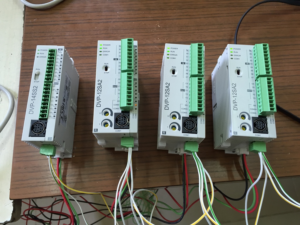

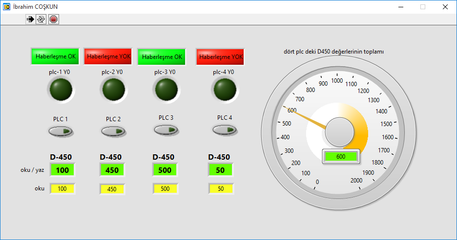

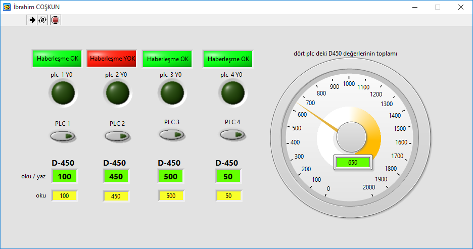

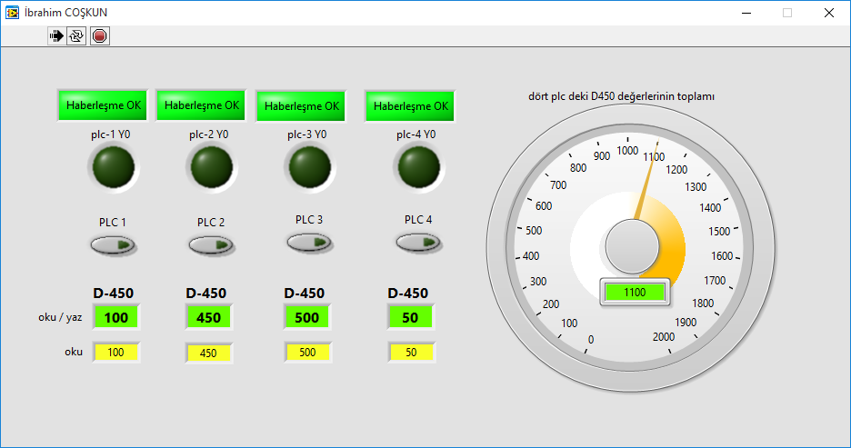

Labview ile Delta PLC lerin(4 Adet) RS-485 üzerinden Haberleşmesi

Labview de yaptığımız basit deneme arayüzü ile adreslerini değiştirdiğimiz 4 adet Delta plc rs485 modbus ascii ile haberleşiyoruz...Haberleşme cihazı olarak usb den 485 çevirici olan Delta IFD6500 ü kullanıyoruz...
Çalışma EK' te mevcuttur...
