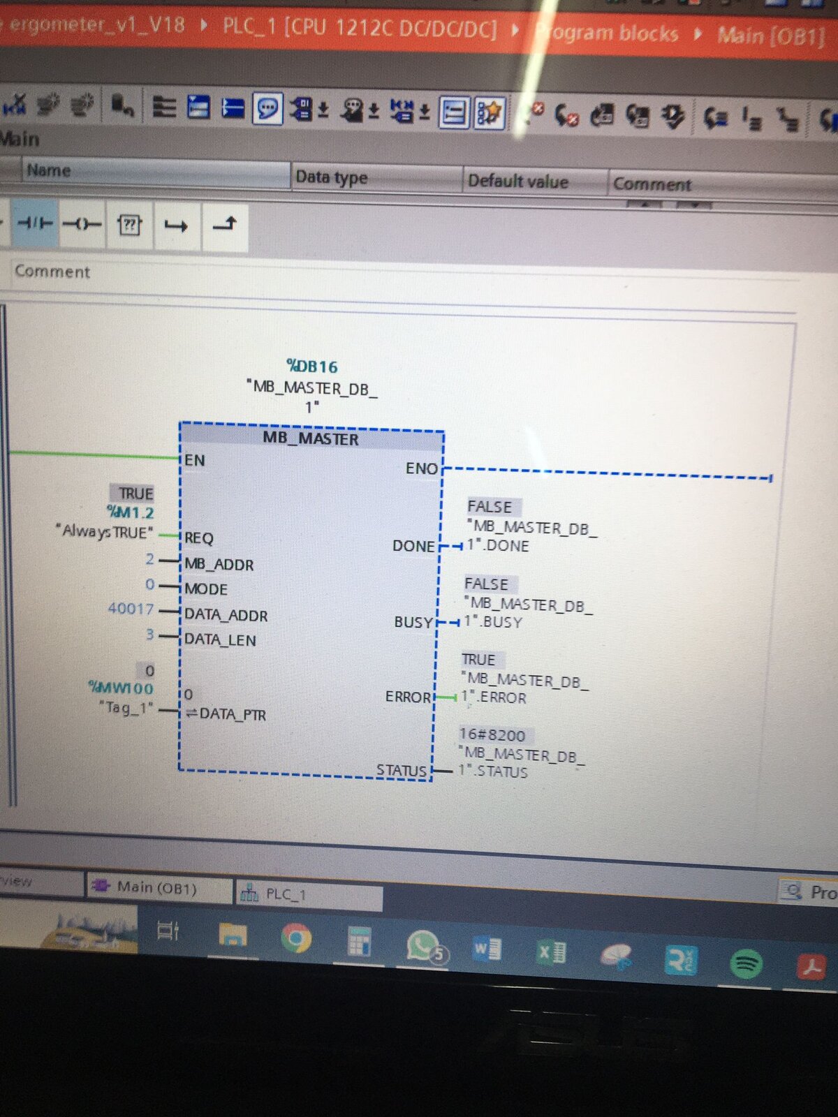

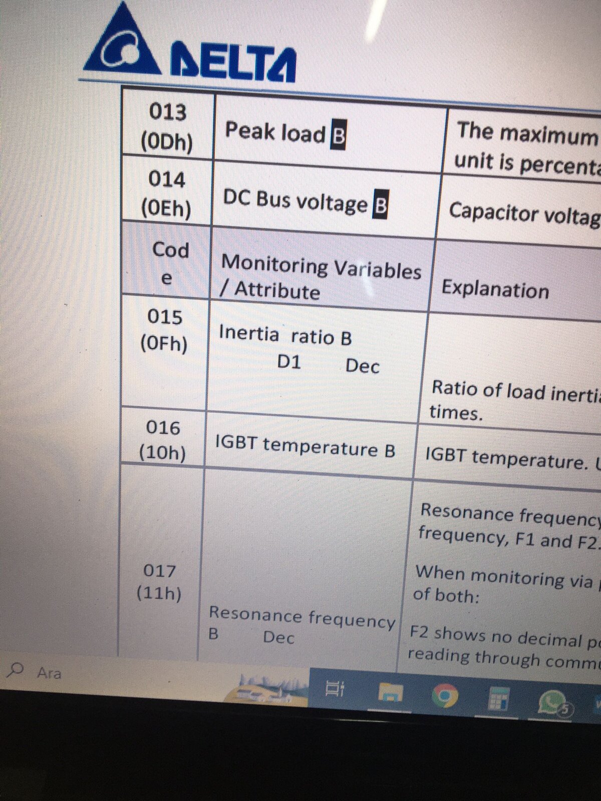

asda a2 ve s7 1200 rs 485 haberleşmesi ve modbus haritası ile okuma yazma olarak bir kaç uygulama var mıdır? ben araştırdım fakat bulamadım. yardımcı olabilirseniz sevinirim
birde değil bir kaç uygulama . takıldığın yeri sor abi anlaytayım ama takıldığın yeri.

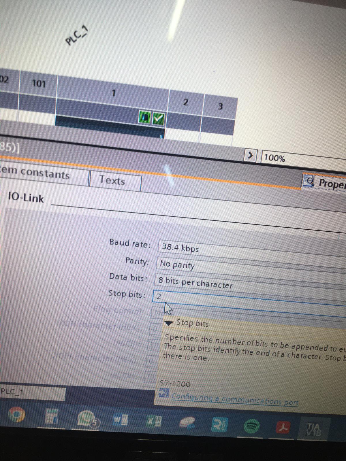

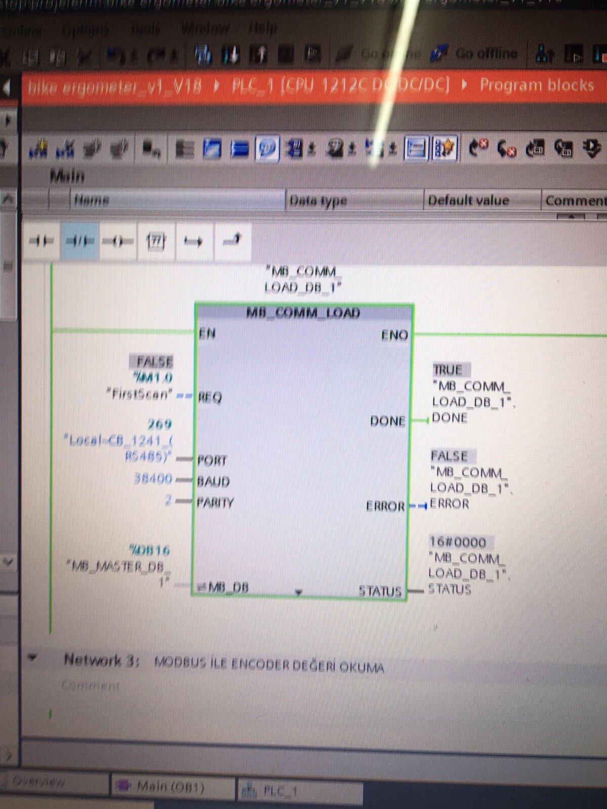

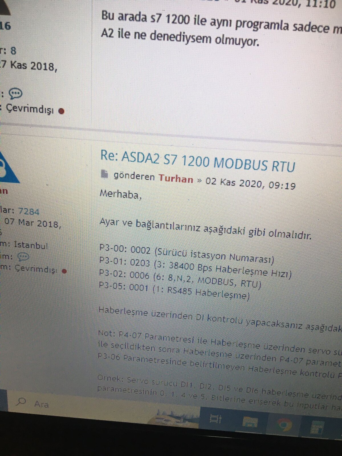

Mesela deneme amaçlı igbt sıcaklığını göreyim dedim. sürücü tarafı ve plc tarafında haberleşme ayarlarını resimdeki gibi yaptım ama mb_masterda okuyamadım
