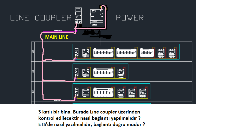

Lıne Coupler bağlantısını nasıl yapmak gerekli ? Şekilde ki doğru mudur ?
Burada devreye alırken neye dikkat etmemiz gereklidir ?

Bağlantı doğrudur. Ancak Main Line'ın yanındaki Line Coupler gereksiz yere projelendirilmiştir. Bu şekildede bir sıkıntı oluşturmaz. En yukardaki Power Supply üzerinden Line Coupler'ların Main Line girişlerine atlamalı bir şekilde giriş yapılacaktır. Katlarda bulunan Power Supply'lar ile ise o katta bulunan Line Coupler'ın Line girişi üzerinden panodaki ve sahadaki cihazları besleyeceksiniz.

Burada en üstteki Lıne couplerın olmasına gerek yok diyorsun
O zaman bu Lıne Couplerı kullanmadan da , Touch panelden istediğim noktayı kontrol edebilirim. Teşekkürler
