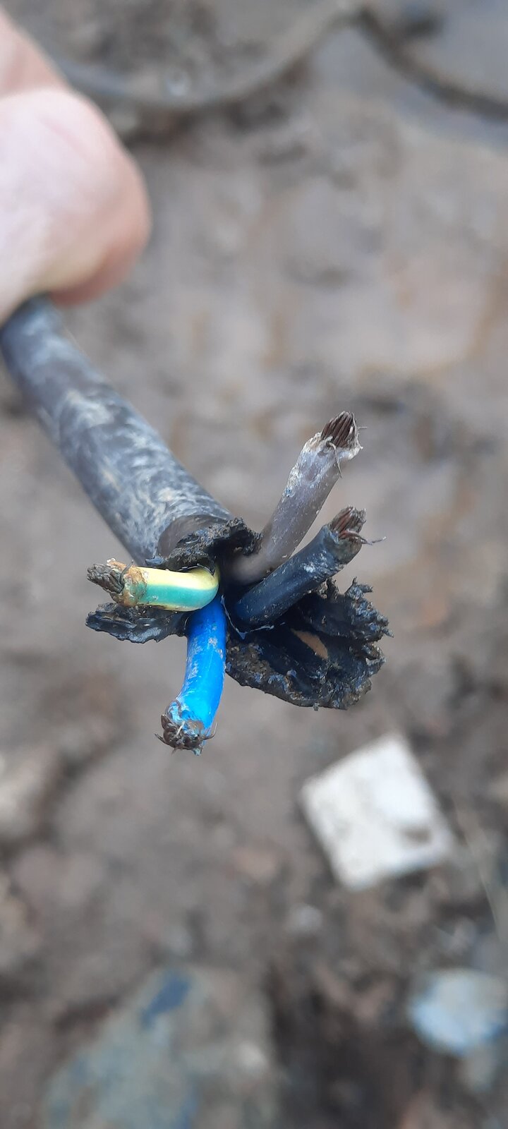

Arkadaşlar. Pompanın panosu kayıp. Deneme amaçlı çalıştığını teyit etmek için çalıştırmak istiyoruz. Kablonun açık ucunu fotoğraf olarak koyuyorum. Sarı yeşile nötrü, siyah-kahve-mavi üçlüsüne de fazları bağlayacağız sanırım. Fazların sırasını nasıl bulacağız. Yani pompanın gerçek dönüş yönü nasıl bulunur. Şöyle bir şey duymuştum. Fazları gelişi güzel bağlayın, sonra fazlardan herhangi iki tanesinin yerini değiştirin, hangi türlü daha fazla su veriyorsa gerçek dönüş yönü odur demişlerdi yıllar önceden hatırlıyorum. Sizce bu doğru mudur. Böyle yaparak test edebilir miyim. Eğer bu şekilde pompanın çalıştığını ve verdiği su miktarını yeterli bulursak pano bağlantısı yapacağız ardından, ama öncesinde çalıştırıp verdiği suyu görmemiz gerekiyor. Yardımcı olur fikir verirseniz teşekkür ederim.
Renklemede, sarı/yeşil;topraklama olmalı. Deneme düşüncenız dogru. Bir yol daha var. >ampermetre ıle akımı kontrol edin, hangi yöne fazla akım çekıyorsa , o yön dogrudur.
abi sarı yeşili bağlama bir anlamı yok 3faz ver gitsin su az çıkarsa 2 fazın yerini değiştir .. kahve mavi ve siyaha . sarı yeşili istersen alt seviye elektrodu olarak kullanabilirsin
