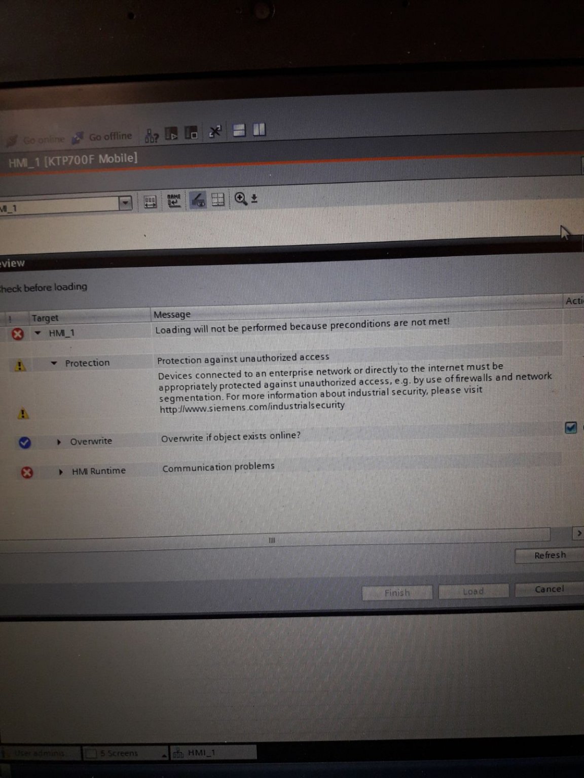

bu hatayı şifreden dolayı vermez herhalde değil mi? yani dosya elimde zaten, plc ye ve hmi ya online olabiliyorum. ama panel üzerinde ufak bi kaç değişiklik yaptıktan sonra download deyip, üzerine yaz dediğimde bu çıkıyor ve yükle butonu aktif olmuyor..
arkadaşlar panel üzerindeki keyswitch için data blok oluşturdum. data blok içine isimleri tanımladım, global screen içinde de taglarını tanımladım. buraya kadar herşey normal ama bundan sonra ne yapmam gerektiği konusunda bi destek atar mısınız?
butona user administration üzerinden şifre koydum ama anahtarı kullanmak istediğimden, ne ekleyip neyi değiştirmem gerekiyor daha??
butonun Visibility ayarı mı oluyor ? eğer "1" ise görünsün "0" ise görünmesin şeklinde..
yaptım ama download ederken hala hata verdiğinden deneyemiyorum malesef. çapraz kablo olması gerekmiyordur herhalde, normal kablo ile online olabilmeme rağmen, yukardaki resimde olduğu gibi uyarı veriyor ve hala LOAD aktif olmuyor..
bu arada hmi download yapmak için runtime dan çıkıp transferi falan seçmem gerekmiyor herhalde dimi?
