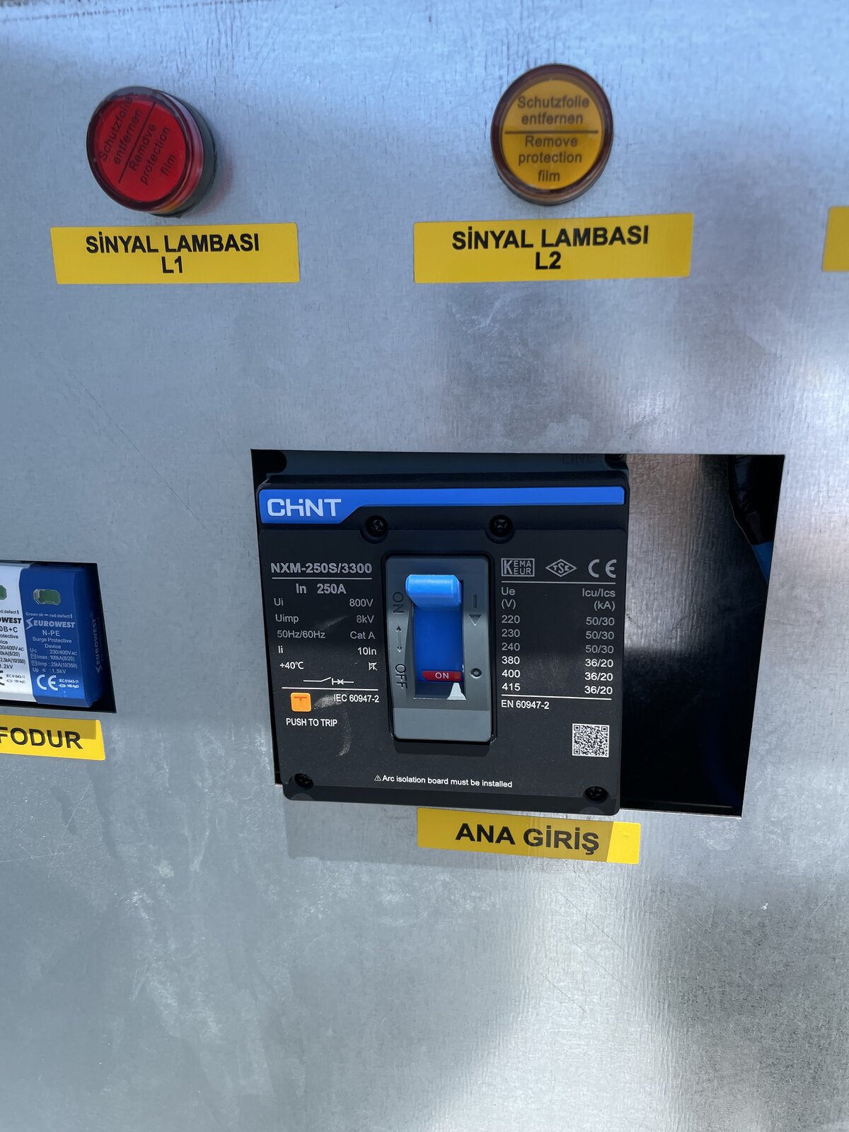

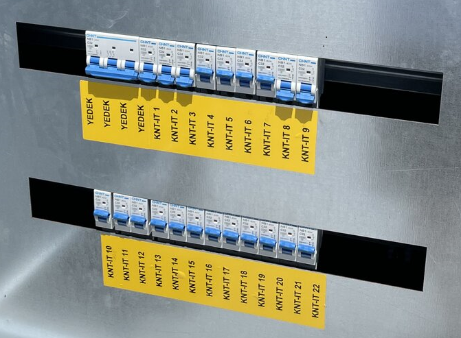

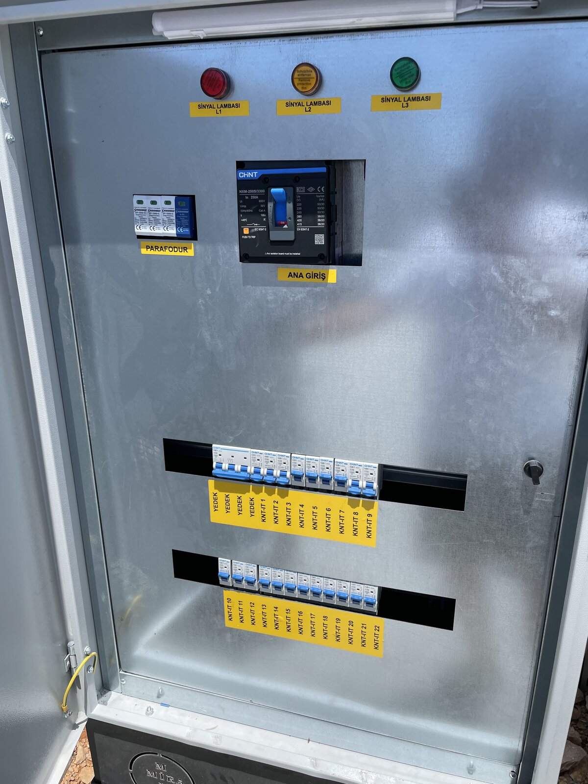

Merhaba arkadaşlar malumunuz depremden dolayı hatay konteyner kentte kalmaktayız. Şalterimiz sürekli attığından dolayı şalter yeni değişti. Bugün yeni gelen ekipler şaltere bakarak yangın riski çıkaran şalter taktıklarını söylediler. Bizimde içimizde kuşku oldu ve bu kuşkuda yaşıyoruz. Depremde değil böyle ölcez tövbe yarabbim. Arkadaşlar pano 20 konteynerı besliyor. Fotoda görüldüğü üzere yangın ihtimali var mı? Her konteynerda kaçak akım rolesi vardır. Bi yardımcı olabilir misiniz? Saygımlarımla.

Daha önce açmış olduğunuz konuyu da okudum. Eski şalteriniz kaçak akım korumalı olduğu için daha güvenli idi. Şimdiki şalterde kaçak akım yok. Ekipler kaçak akımı iptal ederek şalterin atmasını önlemeye çalışmışlar. Yanlış bir hareket bence. Bu şaltere toroid takarak kaçak akım seviyesini yükselte bilirlerdi.
Ayrıca çıkışlarınız 32 A 20 tane yer besliyorsa 250 A de düşük geliyor olabilir. Kullanımın fazla olduğu saatlerde akım ölçümü yapılmalı.

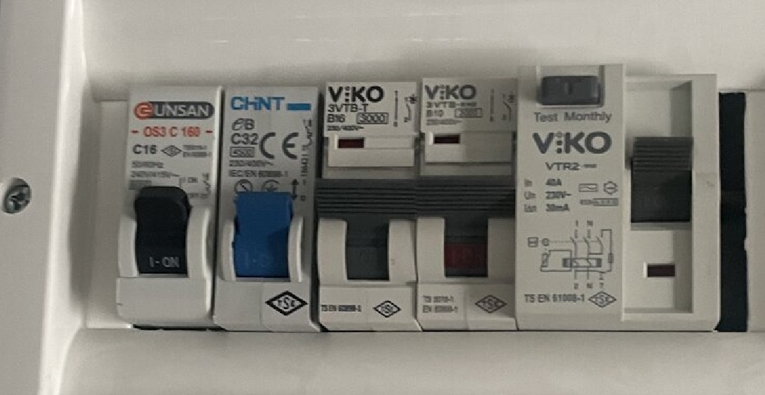

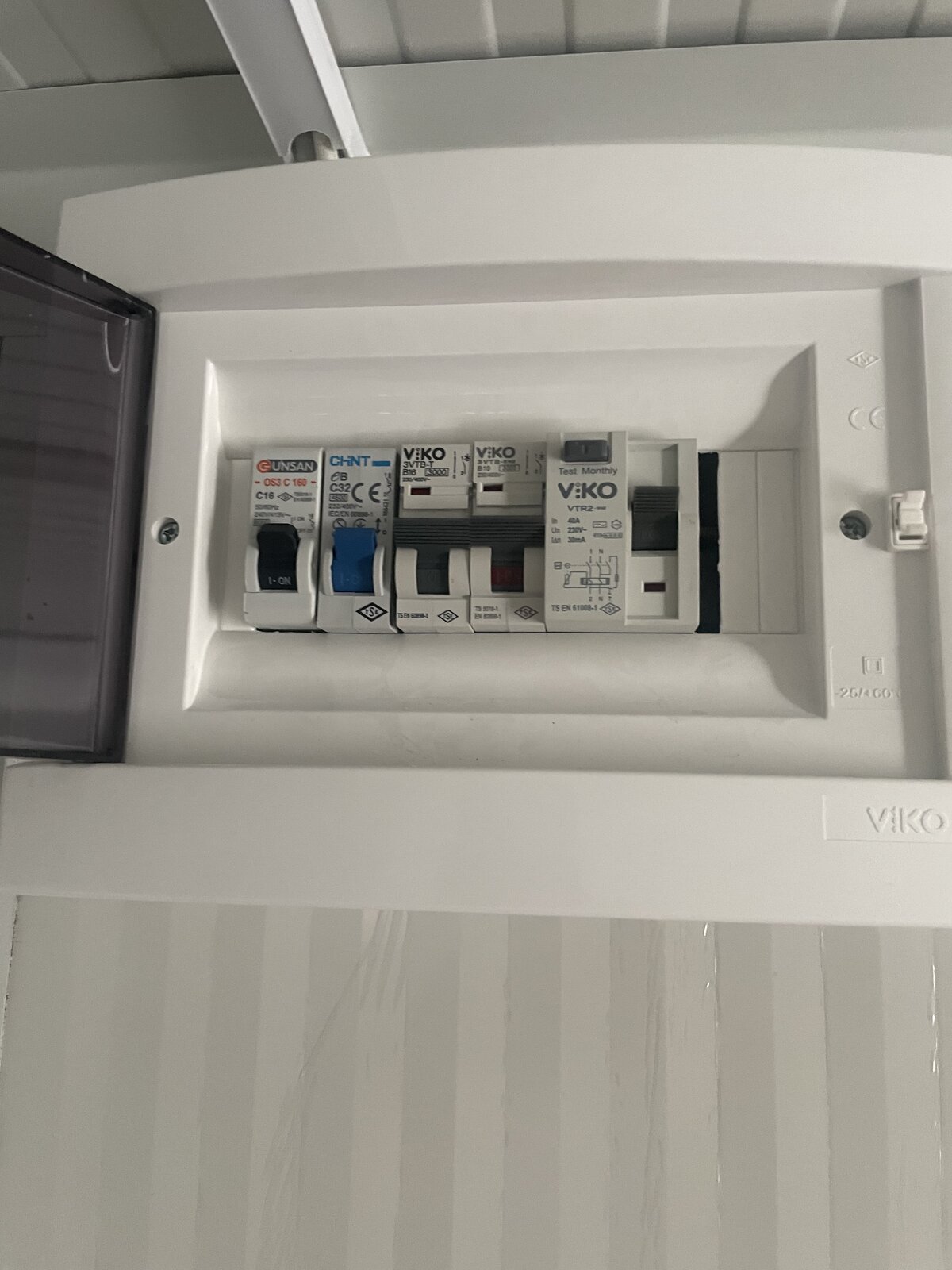

Hocam tüm konteynerların içindeki sigortalar bunlardır. Kaçak akım rolesi her konteynerda var diyorlar bunlar yetmez mi acaba

Bu siğortalar soldan sağ nereyi kapatıyor ne gibi cihazlar kullanılıyor .
Tüm 22 konteyner sakinlerinde aynı özellikli cihazlar var .
Sizin tesisat üzerinden gidelim .
Ana şalter 250A olduğuna göre
250A X 3 faz = 750A
750A / 22 konteyner ise = 34A konteyner başı en yüksek değer . ( monofaze tesisat )
750A / 20 konteyner ise = 37.5 A konteyner başı en yüksek değer .
Takribi : Faz başına 7 konteyner .
Siğorta kutusunun içi fotusu ? ( kablolar gözükür )
Ne gibi cihazlar kullanıyorsunuz .
Bu siğortalar niye gibi cihazları kontrol ediyor .
soldan sağa
1 - C 16
2 - C32
vs gibi
B tipi olması gerekir .
Konteyner siğorta kutusu .
Tesisatınızın hesaplamaları doğru ise
32 amper C tipi ana siğorta ( hesaplama yapılması ) diğerleri B tipi .
Diğerleri kabloların kesitlerine göre ( ters hesap ) hesap yapılır kablo kesiti ona göre kulllanılır
Sonradan olunca kablo çekilmiş
Örneğin
1.5 mm2 kablo için 10A B tipi ( aydınlatma devresi )
2.5 mm2 kablo için 16A B tipi ( priz devresi )
Prizlerde atlama olmaz .
Oldu diyelim tek bir ürün çalıştırılır .
Yeni şalter eski tip şalteriniz özeliğini taşıması gerekir .

Bu alt foto siğortalardan biri atmıyormu ?
Yeni takılan şalter hiç attımı ?
Hiç
Yeni şalter takıldığından beri ne yeni şalter attı ne de alttakiler attı Hiç biri atmadı hocam. Eskisi sürekli atıp alttakiler yine atmazdı eskisi dakikada bir atardı
İlk başta ölçümler amper , mililamper , voltaj , toprakla , vs gibi .
Her konteynere ait 32A herhalde ( fotoda gözükmüyor ) siğortaları atmadığına göre .
( Eski ve yeni ana şalterde )
Ana şalter ( eski 200A ) attığına göre ( sebebi )
1 - ana şalter amperi az geldiğinden olabilir .
2 - kaçak akımdan
Yeni şalter ( kaçak akım rölesi yok .
1 - kaçak akımdanmı bilinmiyor ?
2 - ana şalter amperi yükseldi . ( sorunsuz diyorsunuz . )
Şimdiki normal 250A takılan ana şalter ( çıkarılıp )
Yerine eski tip kaçak akımlı 200A
yerine 250A kaçak akımlı ana şalter takılırsa sorun çözülecekmi ?
Burası biraz karışık işler 300mA tutacakmı ?
Çünkü : Her konteyner içinde siğorta kutusuda kaçak akım koruma rölesi var ( 30mA )
Her konteynerdan 14-15mA kaçak gelse .
30mA geçmediği için konteyner içindeki 30mA atmayacak .
ama 14mA x 22 konteyner = 308mA edecek ana şalter kaçak akım ( 300mA ) atacak .
Böyle bir durum olabilir .
Bu durum oluşmuşsa 250A kaçak akımlı ana şalter kurtarmaz . ( 300mA )
Bu durumda pano düzenlenmesi ile kaçak akım rölesi 300mA fazlalaştırması .
Bu takılı şalter yerinde kalacak .
İşten anlayan ve ölçüm cihazları olan elektrikci bulmanız .

Teşekkür ederim hocam burda değişim yaparken adamlara o neden atıyor deyince bana; alüminyum kablolar var güneş sabahtan akşama kadar panoya vuruyor ve üstüne yük binince de ısınıp sigorta yangın var zannedip kendini atıyor dedi bunu değiştirince sorun kalmaz dediler

Bu tarz işçiliğin olduğu yerlerde toprak ve nötr kablosunu karıştırma ihtimalleri yüksektir. Konteynerlerin bağlantıları kontrol edilmeli.
