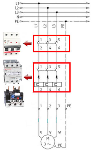

hocalarım ben bluetooth modülü ve arduino ile asenkron motor kontrol edeceğim 5v röle ve bağlantıları anladım ama kontaktör ile termik bağlantısını anlayamadım resimde motora giden uçlar kısmına termik gelecek sanırım onun bağlantılarını biri anlatabilirmi acaba yada şema halinde.
röle 5 volt
    151.6 KB · Görüntüleme: 128

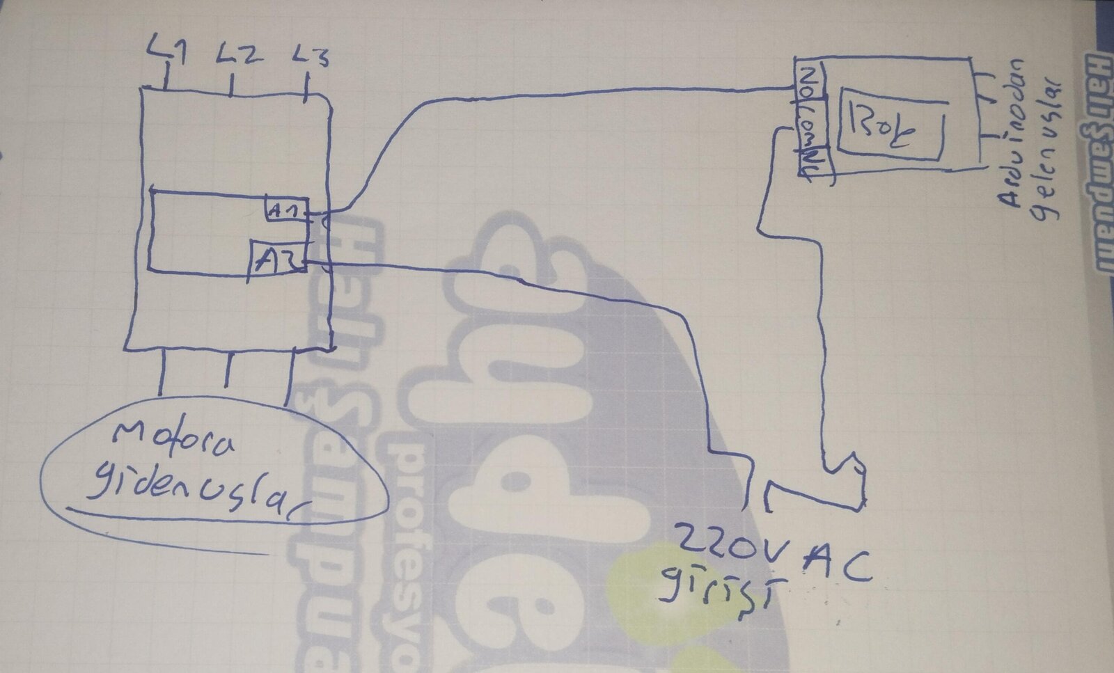

röle 5 volt
    17.3 KB · Görüntüleme: 87
Kontaktörün çıkışından termik rölenin girişine girip oranda motoramı gireceğiz hocam?
ayrıca, termık röledekı, 95/96 (normalde kapaılı) veya 97/98 (normalde açık) kotaklarını emnıyet devresı/stop durdurma olarakda kullanmalısınız.
senin çizimdekı , kontaktöerun a1 ucuna gelen baglantıyı, termık rölenın, 95/96 nolu kontaklarından gecirmelisin. İstersen, 97/98 kontaklarınıda , alarm bılgisi olarak kullanabilirsin.
