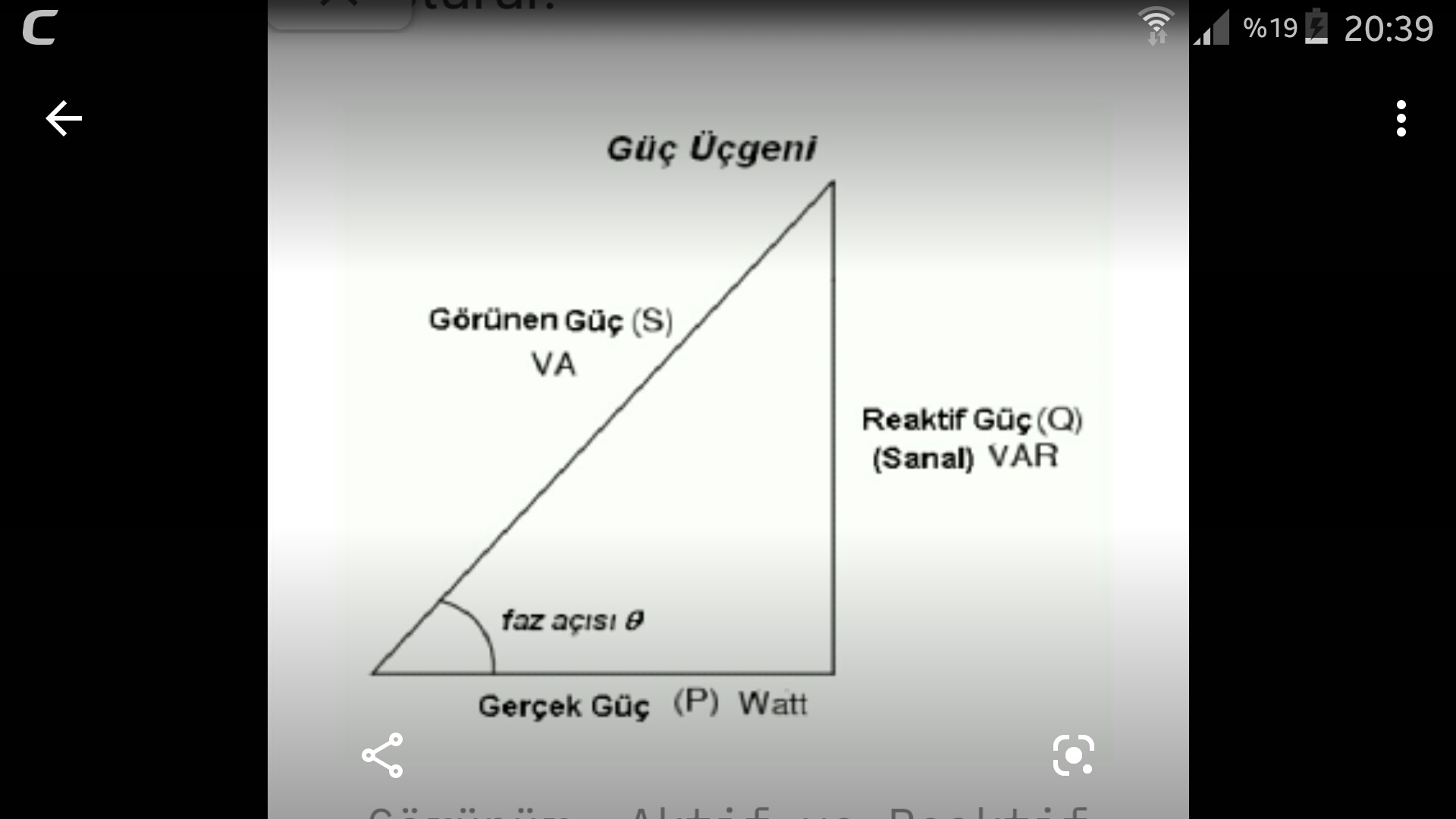

herkese merhaba. kompanzasyon panosunun kondansatör hesabında kullanılan aktif güç değeri P trafonun gücüne göre mi alınmalı, yoksa eş zamanlılık faktörüne göre mi alınmalı. veyahut kurulu güce göre mi alınmalıdır. en mantıklısı kurulu güce göre almak fakat eş zamanlılık durumunu göze alırsam daha az maliyet sağlayarak gene sistemi çalıştırabilir miyim acaba. bu ilerde ciddi sorunlar doğurur mu veya sistem endüktif cezaya kayabilir mi tecrübesi olanlar yardımcı olabilirse sevinirim
Trafolu müşteri ve yükünüzün cinsini bilmi-
yorsanız,Cosq 0,7 kabulü ile kompanzasyo-
nuzu oluşturabilirsiz.Bulduğunuz rakamı %10
artırmanızda yarar vardır.
