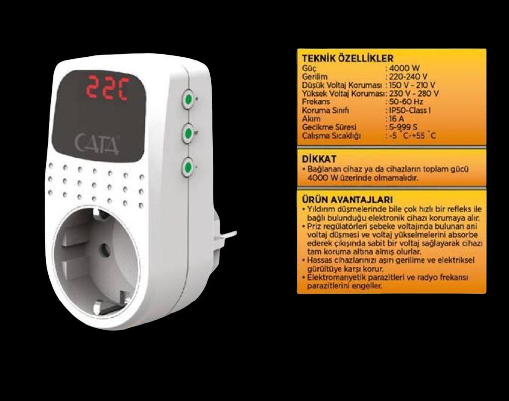

Merhaba.
Yoğuşmalı kombim var. Kombi teknik servisi, elektrik git gellerinden oluşan arızaları karşılamadığını söyledi. Sadece linkini eklediğim akım koruma prizi taksam iş görür mü?
https://www.tuncmatik.com/urun/genel-bakis/powersurge-1.html
Bu regulatör iyi para. Bütçem kısıtlı.
https://www.tuncmatik.com/urunler/tuketici-enerji-cozumleri/regulatorler.html
Sizin tavsiyelerinize açığım. Teşekkür ederim.
Regülatör hatta daha iyisi ups yani kesintisiz güç kaynağı.Akım korumalı prizin marka model belirtmeden söylüyorum voltaj dalgalanmalarında koruma sağlamayacaktır , bütçeniz yeterse elektrik kesintilerinde dahi kombinizin çalışmasını sağlar uygun büyüklükte alırsanız 2 senede bir aküsünü değiştirir devam edersiniz.Kolay gelsin.
