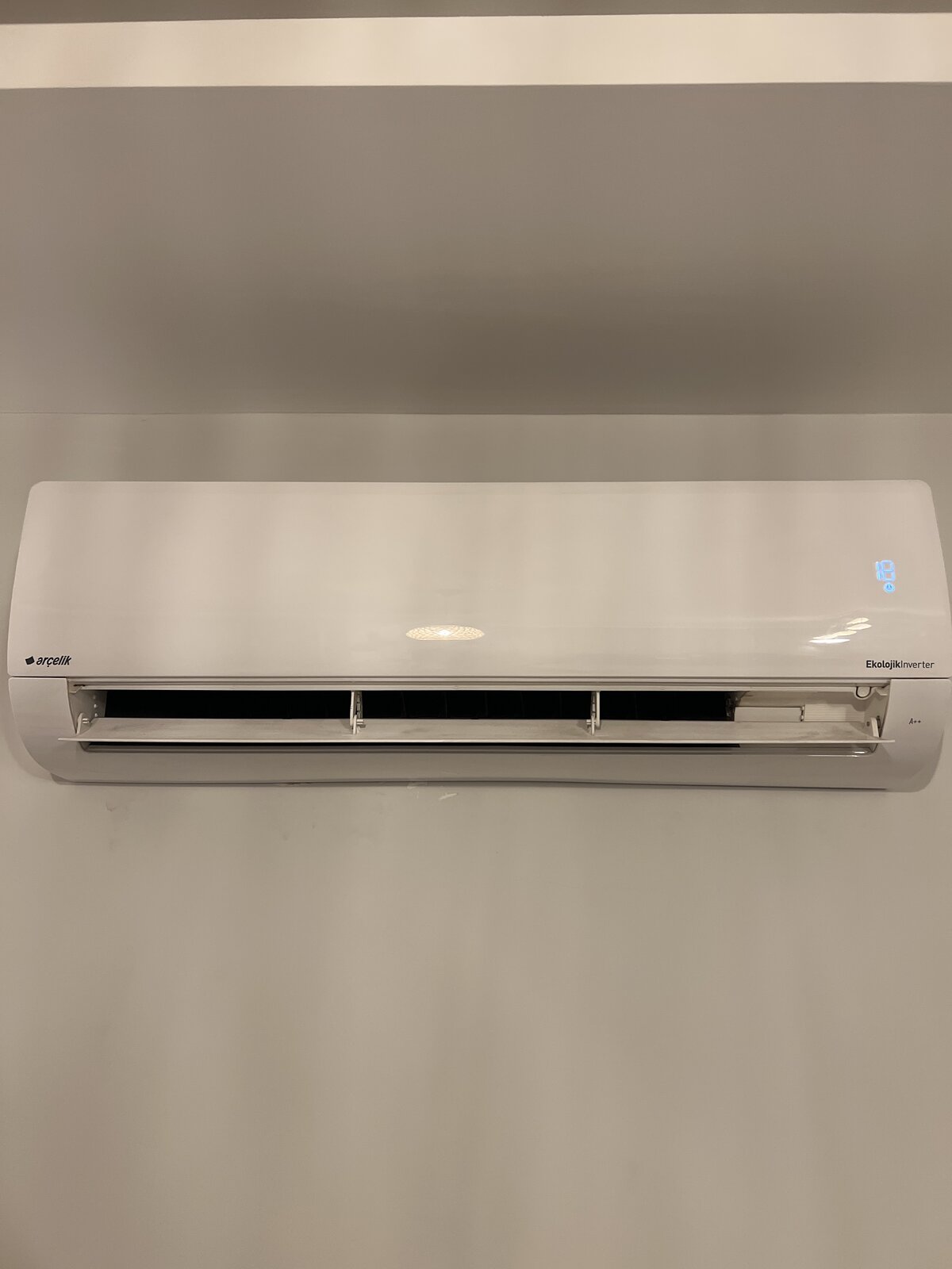

İyi akşamlar herkese. Arçelik marka ekolojik inverter model 18 lik klimam var. İlk alındığından beri şu sorun var : klima son hızda ve 18 derecede çalıyor. Ama öyle yavaş üflüyorki asla oda soğumuyor. Sanki 1. Hızdaymış gibi. Ama şöyle bir durumu var. Bazen çalıştıktıktan 1-2 saat sonra bazen 6-7 saat sonra kendi kendine öyle bir hızlı üflüyormi. 7 saattir hiçbir şekilde soğutamadığı odayı 20 dakkada buz gibi yapıyor. Yani aslında olması gerektiği şekilde ve hızında üflüyor o an. Ama bu durum dediğim gibi açıldıktan bazen 1-2 saat bazende 6-7 saat sonra. HATTA bazende günlercr hiçbirşekilde o hızlı üflemesini yapmadan 1. Hızdaymış gibi üflüyor. Asla o da soğumuyor bu durumda da. Bu neyden kaynaklanıyor olabilir.
Cihazı arçelik bayiden aldım. Servis geldi taktı. O an o da hiç soğumadı. Ustalar soğur bekleyin 1-2 saat dediler gittiler. Ama 1 hafta aynı dediğim şekildeydi. Hatta hiç hızlanmadı. Sonra tekrar teknik çağırdım. Baktılar ettiler hiçbirşeyi yok diyip gittiler. Lütfen bu acayip durum neyden kaynaklanıyor. Yardımlarınız için şimdiden teşekkürler
    74.8 KB · Görüntüleme: 99
Turbo modunu kontrol edin. Fan menüsünden hız ayarı yapın. Eğer düzelmez ise swing (fan) motoru sıkıntılıdır.
İlk önce cihazı Mode tuşundan manual fan moduna alın. Var olan kaç kademe var ise genelde 3 olur her kademeyi deneyin. Hava hızının değiştiğinden emin olun.
Değişiyormu buraya yazın.
Dediklerinizi yaptım. Evet,hava hızı değişiyor. Ama o arada bir aşırı hızlı üflediği gibi değil son hızı. En düşüğü dahada az oluyor. Ama en hızlısı, o çok hızlı çalıştığı zamanki gibi değil. Birde arada bir olduğu çok hızlı üflemeli soğutmaya geçerken kapaklar tamamen aşağı inip yukarı çıkıp tekrar sabit kalarak o deli üflemesini yapıp odayı buz gibi yapıyor. Ama tabi bu dediğim klimanın kafasına göre. Bazen günlerce hiç yapmıyor bazen birkaç saat sonra o şekil oluyor
Sanki kart arızası gibi duruyor durum.
Birde otomatikte fan hızı boru sensöründen alınan bilgiye göre kademe değiştirir.
Sizin cihazda boru sensörü arızalı olabilir.
