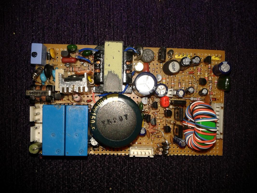

Kendi yapımım inverter kaynak makinası

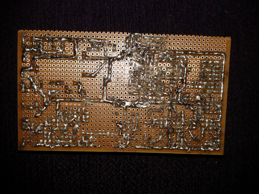

Bunu yayınlamıştım ama bu sitede de bulunsun. Çok güzel çalışıyor 4mm elektrodu yağ gibi eritiyor :D
çubuk asla demire yapışmıyor 250Amp gibi çıkşı var.
Plazma kesim için çıkışda var ama kesim için bir devre daha gerekiyor.
Devre copyright bana aittir :D.
Teşekkürler..
Eğer malzemeler Türkiye'den alınırsa 300tl mal oluyor :(
Eğer çinden (aliexpress) alırnırsa 150tl ye bundan iki tane yapılıyor, tabi mallar sahte çıkmazsa :D

Kendimi geliştirmeye çalışıyorum , devre çizimi bana ait , hesaplama değil de çizim önemli , eğer çizimde büyük problem yoksa bi iki deneme ile uygun değerler bulunabiliyor.
Mühendis değilim.

Hocam ac çıkış almak zor bi iş değil hatta şekilli dalgalı bile yaparım da Türkiye'deki şartlarla sadece vakit kaybı olur sonuçda direnci bile çinden alıyoruz. Fazla hayal kurmamak lazım.
devreci_ eline sağlık, acaba kullandığın ferit nüve (power trafo) ölçüleri nedir? Vede Kaç khz de çalışıyor?
