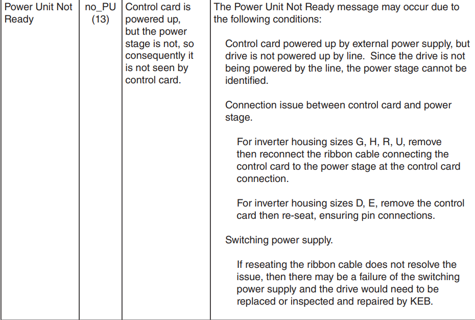

Merhabalar, 200kw KEB F5 sürücüden no_PU hatası alıyorum, çözüm için ne yapmalıyım ?
Klavuzunda şöyle yazıyor :
Türkçe meali
Kontrol kartı harici güç kaynağı ile enerjilendirilmiş fakat sürücü hat tarafından enerjilendirilmemiş olabilir.
Kontrol kartı ile güç ünitesi arasında bağlantı problemi olabilir. Bu sorunu çözmek için;
G,H, R, U kasalı sürücülerde kontrol kartı ile güç ünitesi arasındaki ribon kabloyu kontrol edin.
D ve E kasalı sürücülerde kontrol kartını yerinden çıkarıp pinlere dikkat ederek tekrar takın.
Eğer bunları yaparak sorun çözülmediyse sürünün değiştirilmesi veya tamire gitmesi gerekir.
her yeri kontrol ettik ancak çözüme ulaşamıyoruz, arızayı daha önce tecrübe eden nokta atışı yapabilecek birinin yardımcı olması gerekli sanırım.

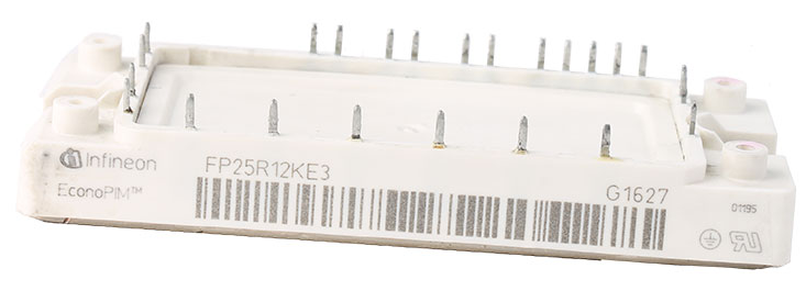

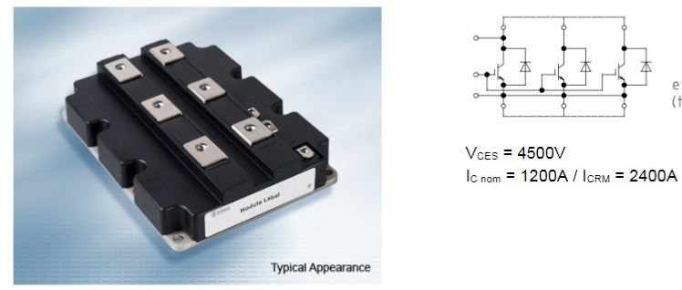

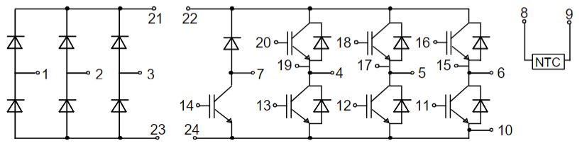

Igbt lerde kısa devre kontrolü yaptınız mı ?
Bazı IGBT modüllerinin içerisinde doğrultma diyotlarıda yer alıyor. Belki diyotlar gitmiş ama IGBT ler sağlamdır.
Yahut doğrultma diyotları ayrı IGBT ler ayrı şekildedir. Diyotlar gitmiş ama IGBT ler sağlamdır.
Aşağıdaki içerisinde hem diyotlar hem de IGBT lerin yer aldığı modüle örnektir.
Buda içerisinde doğrultma diyotları olmayan bir IGBT modülü
Ekli dosyayı görüntüle 100254
Ekli dosyayı görüntüle 100256
Ekli dosyayı görüntüle 100257
Kullandığımız bir ıgbt de bağlantı uçları arasında ne kadar omaj görmemiz gerektiği bilgisi dokümanda yazıyordu. Ne güzel ölçüyorduk.
