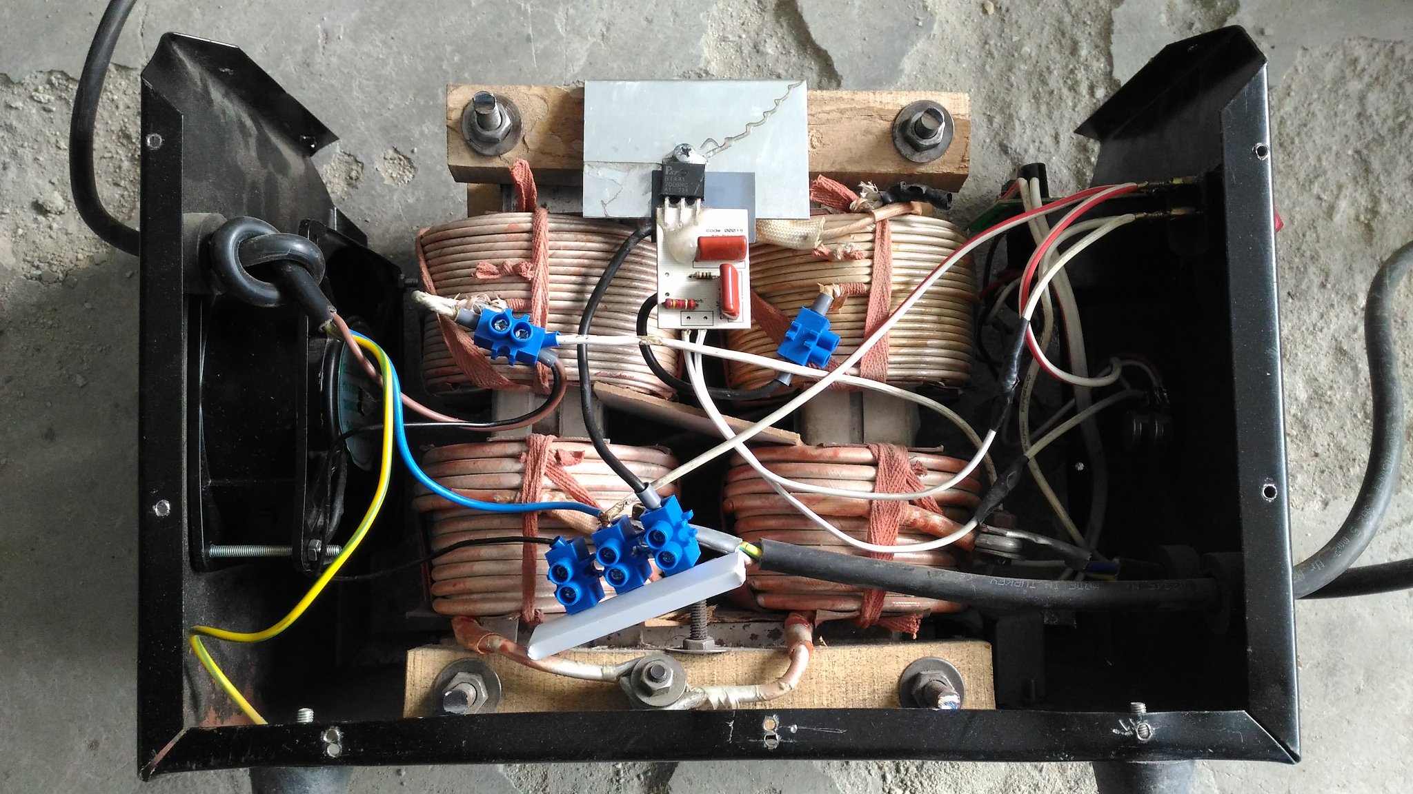

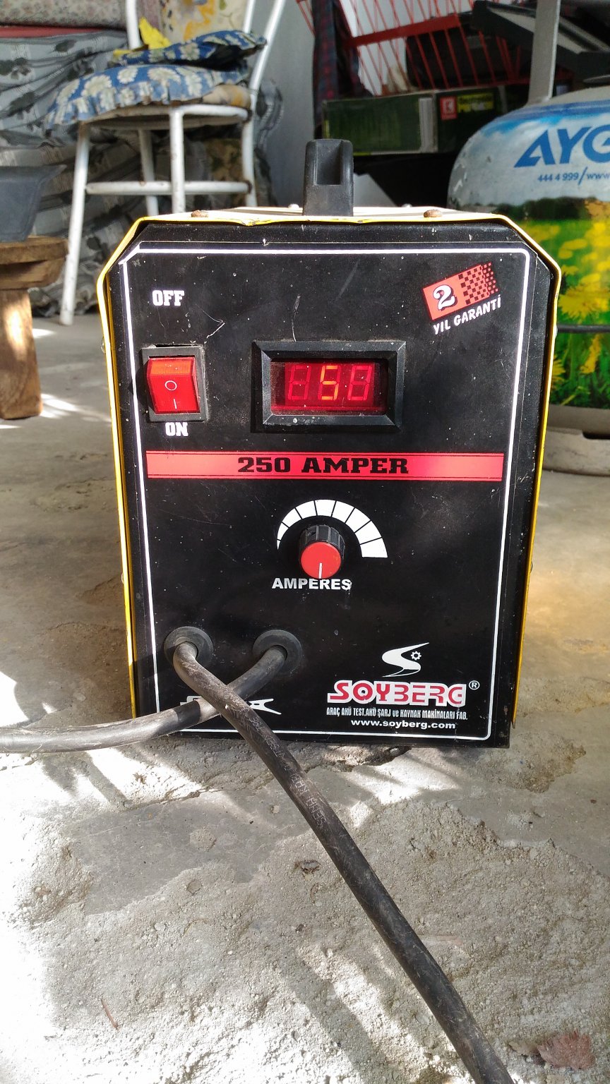

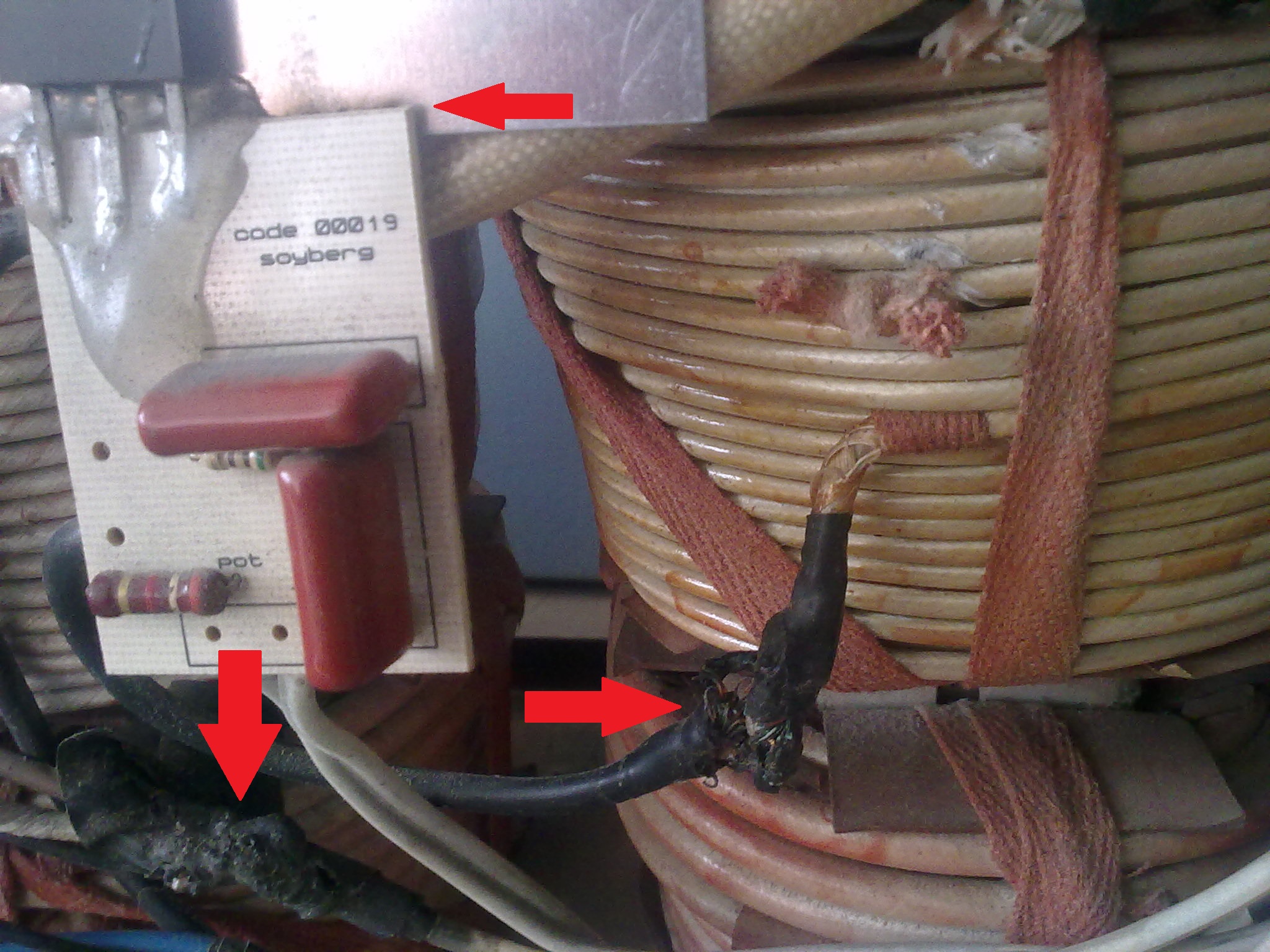

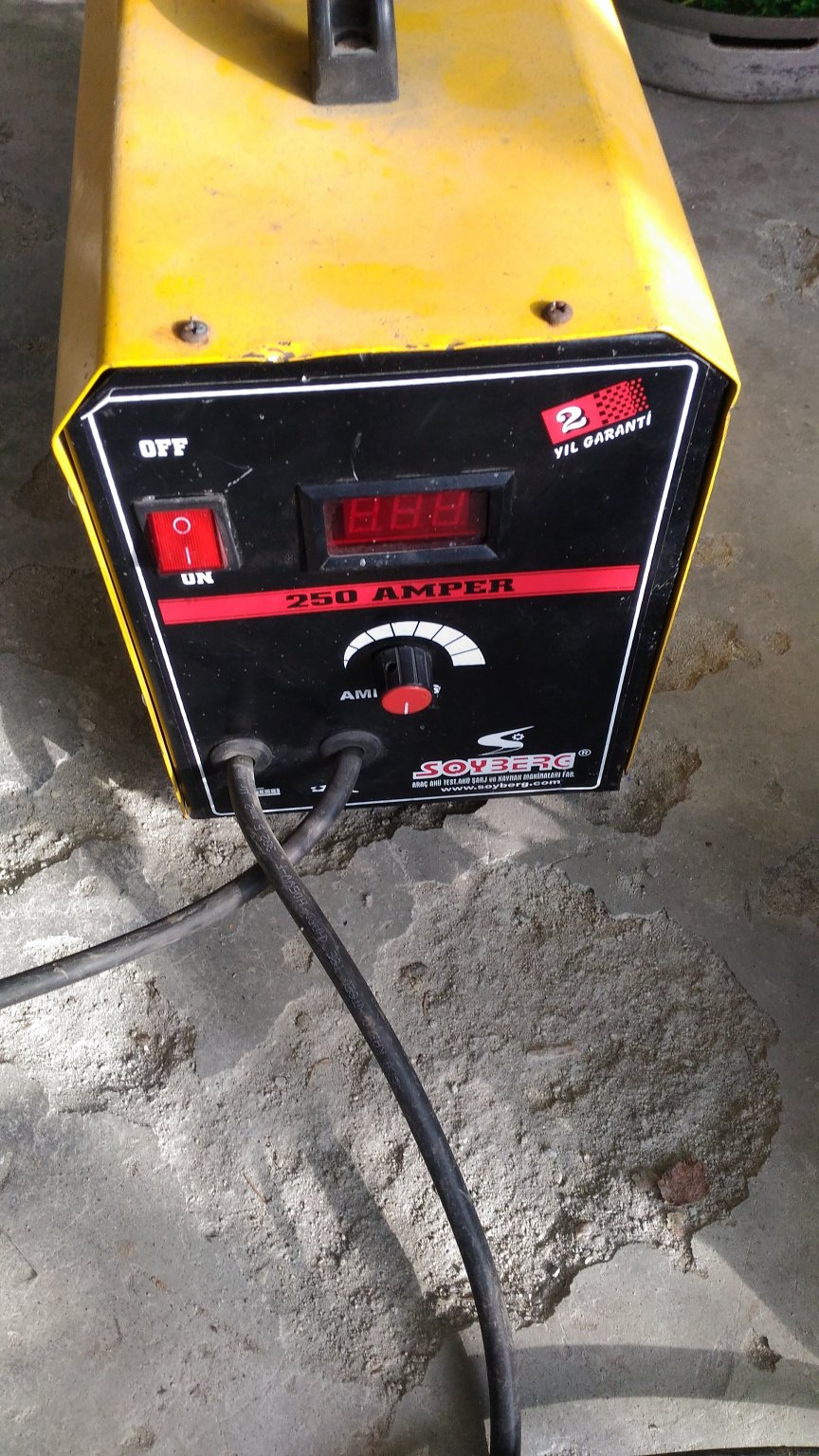

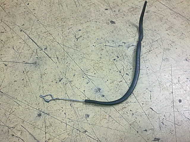

%100 bakır sargılı diye aldığım kaynak makinesi "Soyberg" garanti bittiği için yapacak bir şey yok, babam kullanıyor zaman zaman kesinti yaşattığı için el attım. Kalite konusunda yorum takdir sizin.

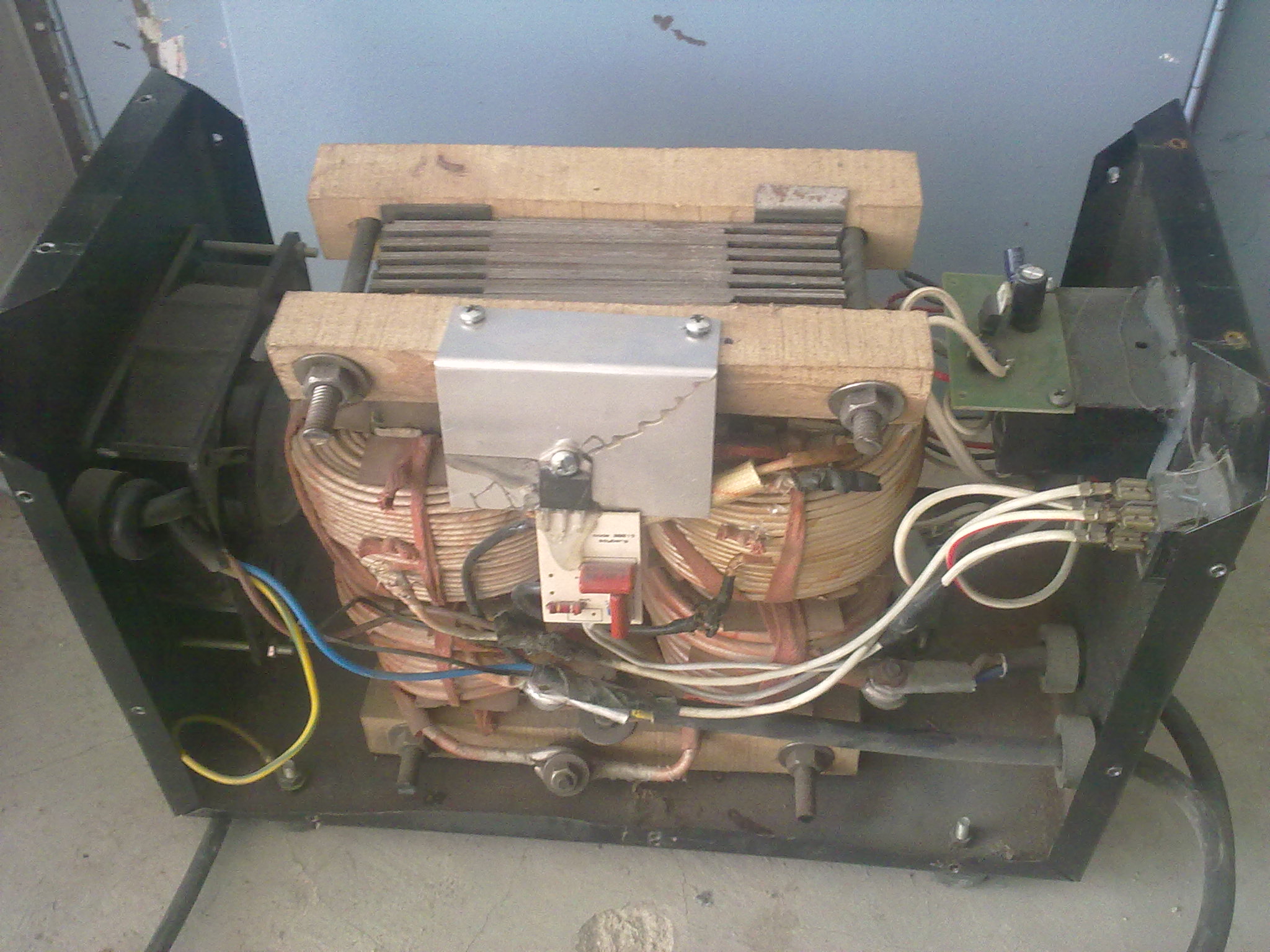

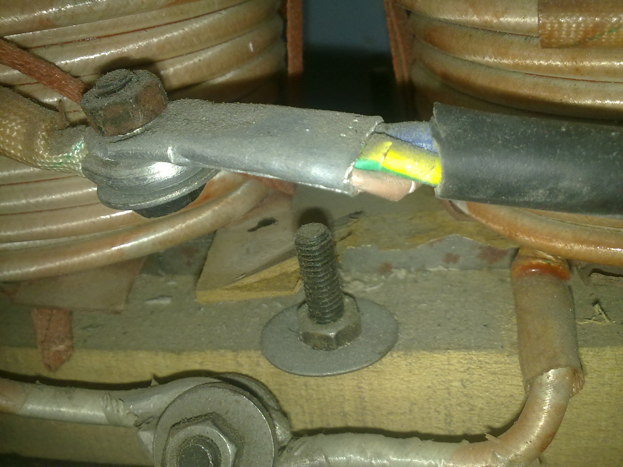

Bulduğum sorunlar ve onarımlar;

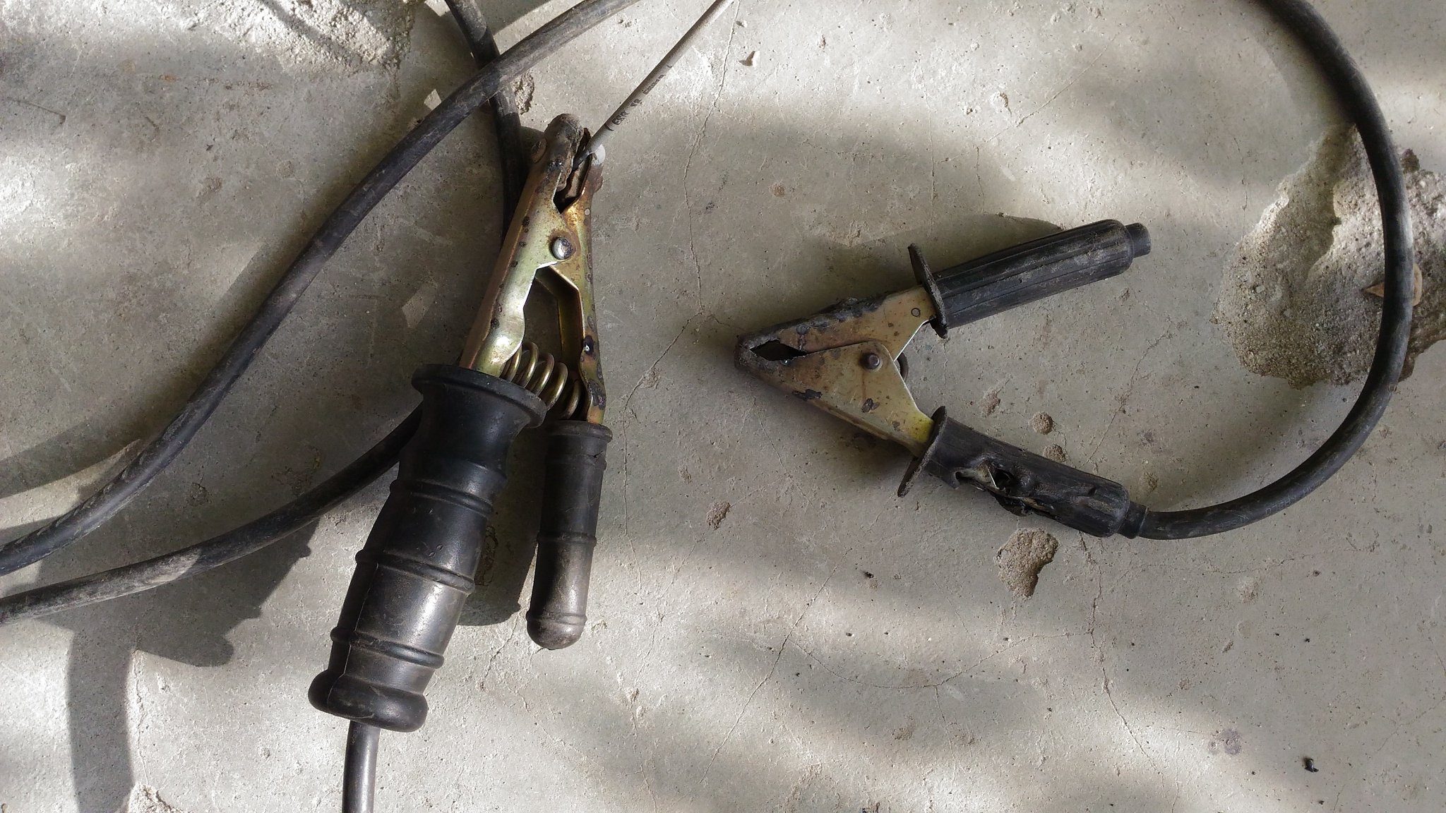

Maşalar;

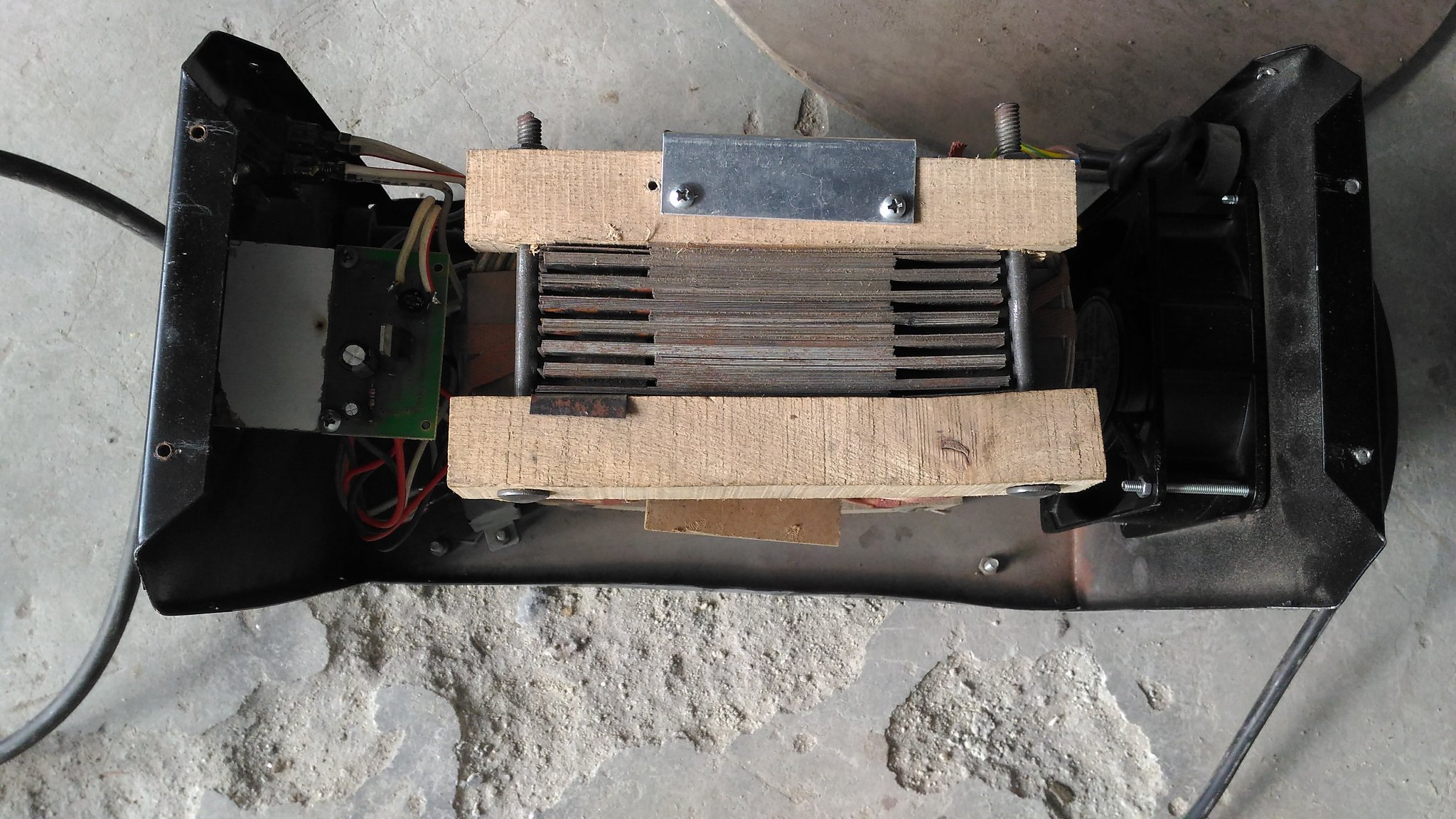

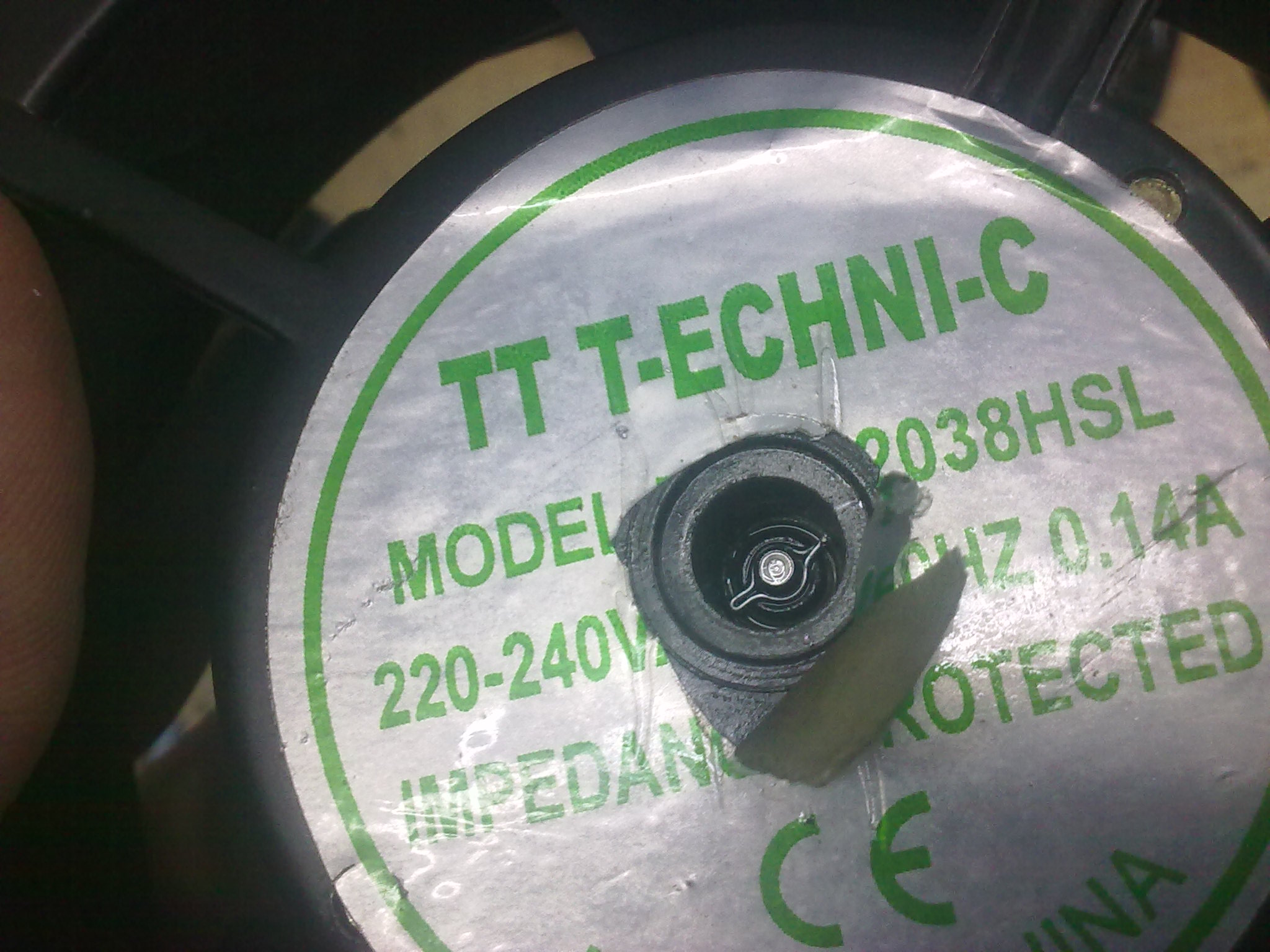

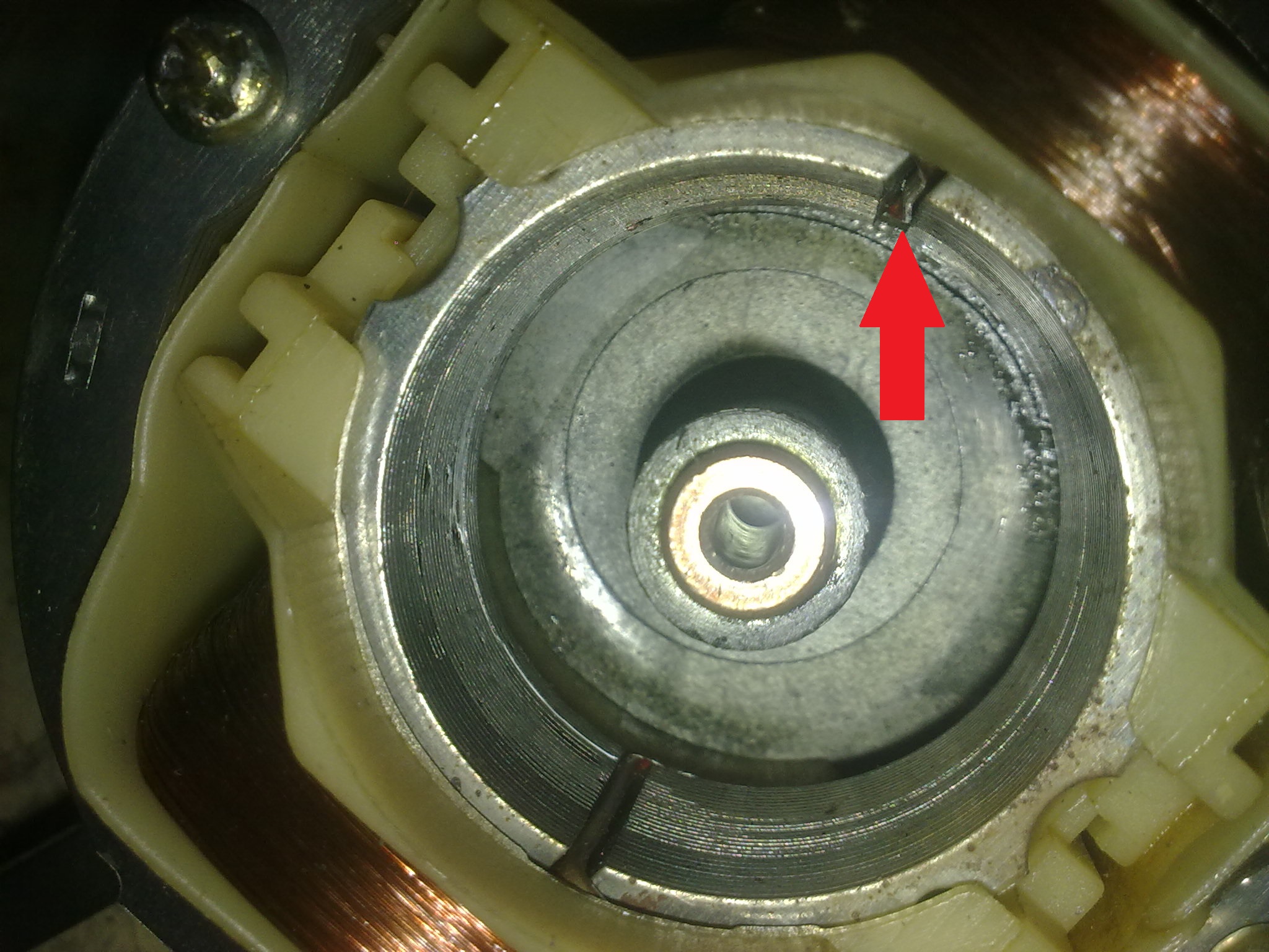

Fanı aldığımızdan beri gürültülü çalışırdı içini açtım, sekmanın bir tarafı kırıktı dolayısıyla geriye kalanı çıkarmak çok uğraştırdı bir süre zaman kaybından sonra çıkarmayı başardım 3 parça oldu foto çekmeyi akl edemedim. Gürültüye sebep gölge kutup telindeki 1 mm çapak rotora sürtmekteydi. Pratik zekamı devreye alıp yaptığım sekman 1mm telden.
Şimdi olması gerektiği gibi sadece yaptığı rüzgaz sesi :)
