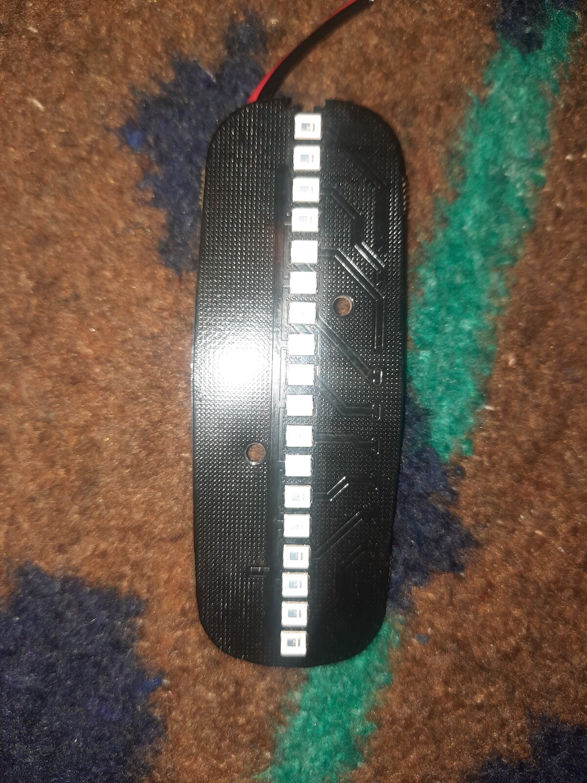

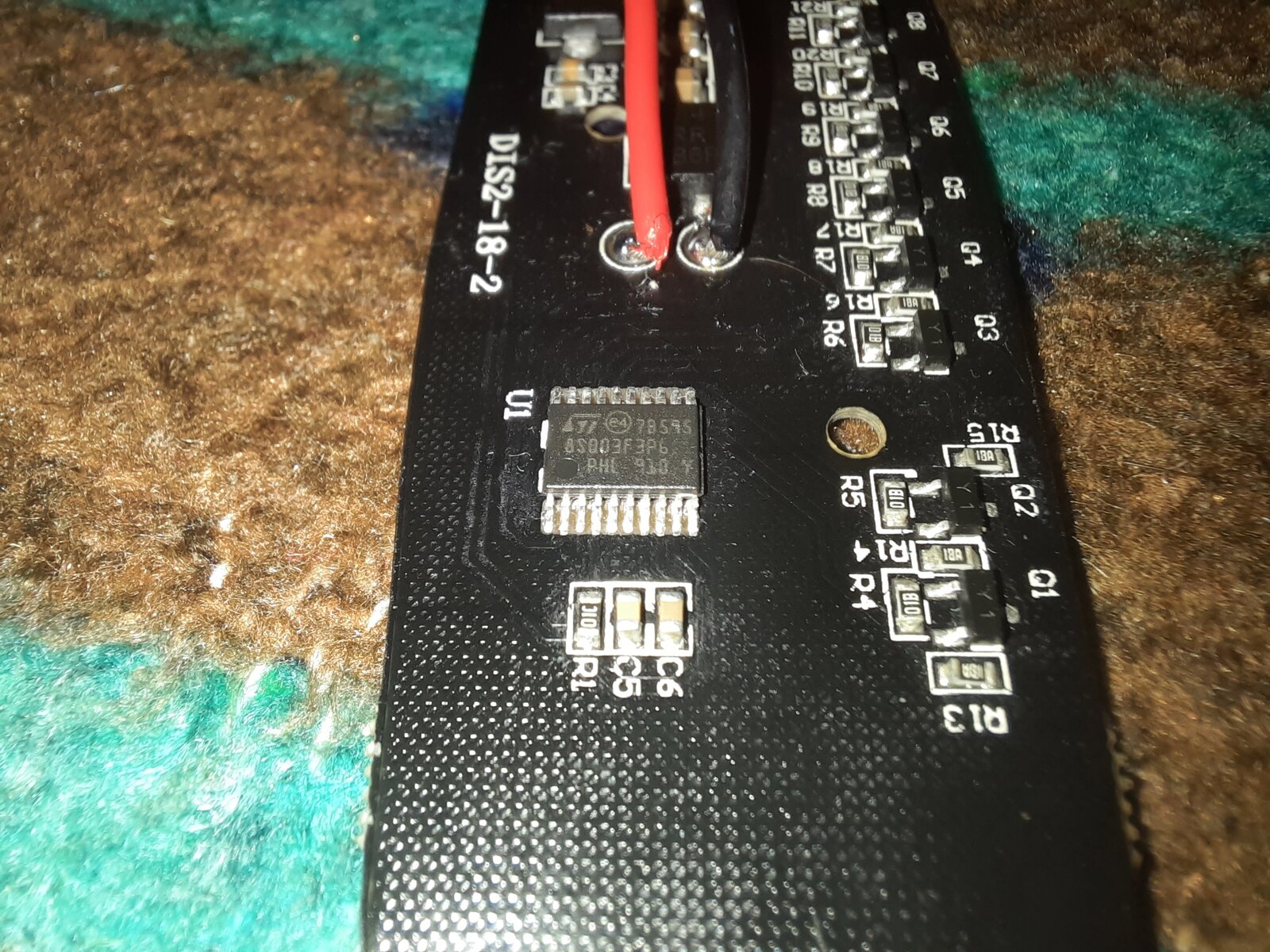

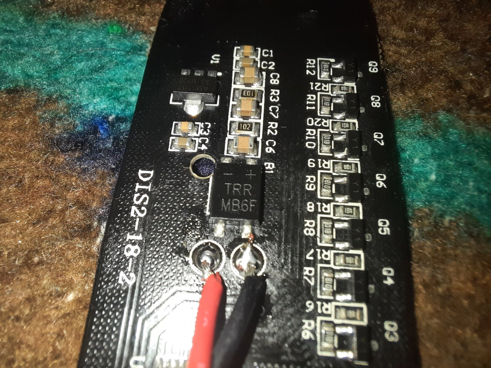

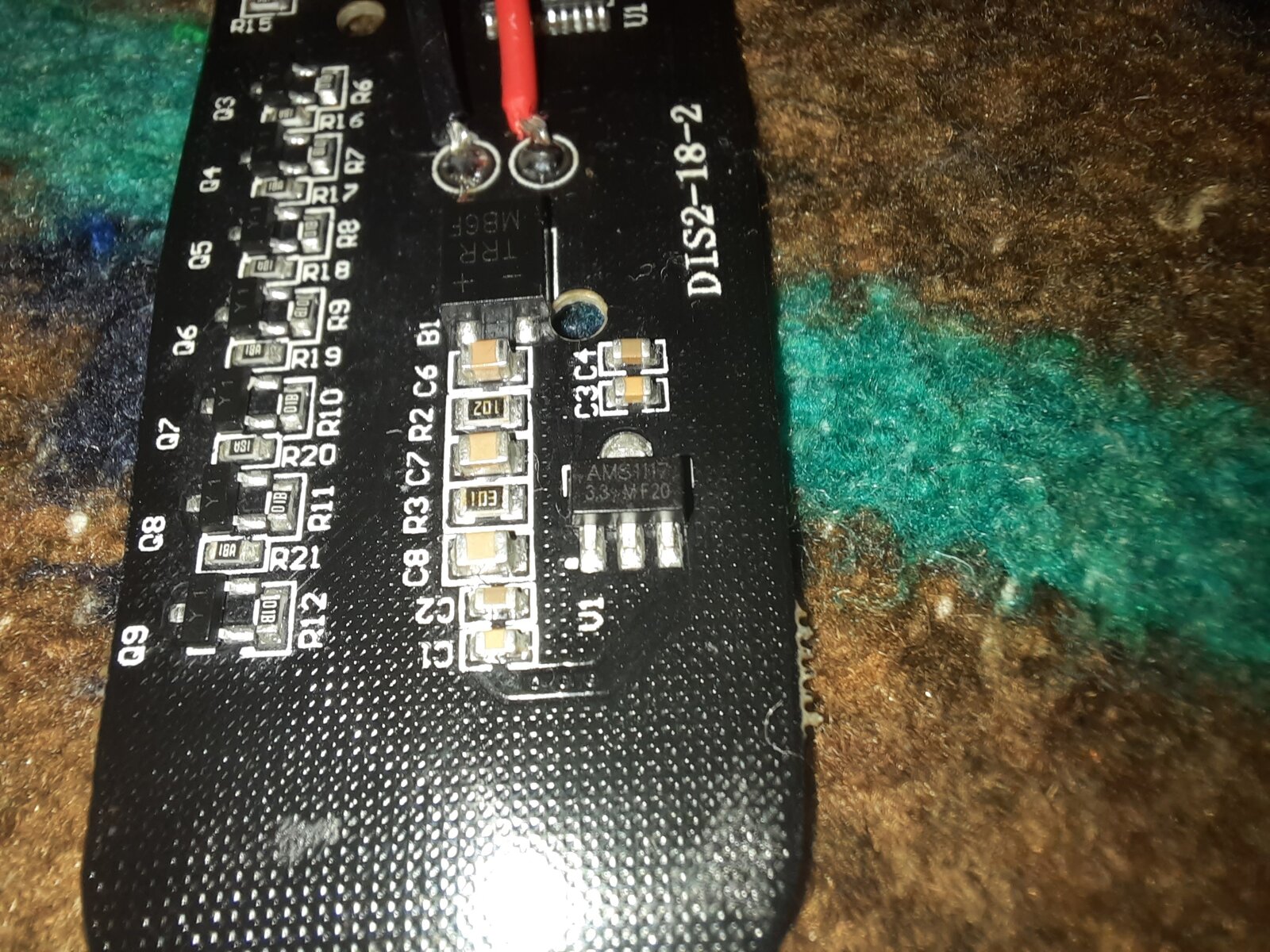

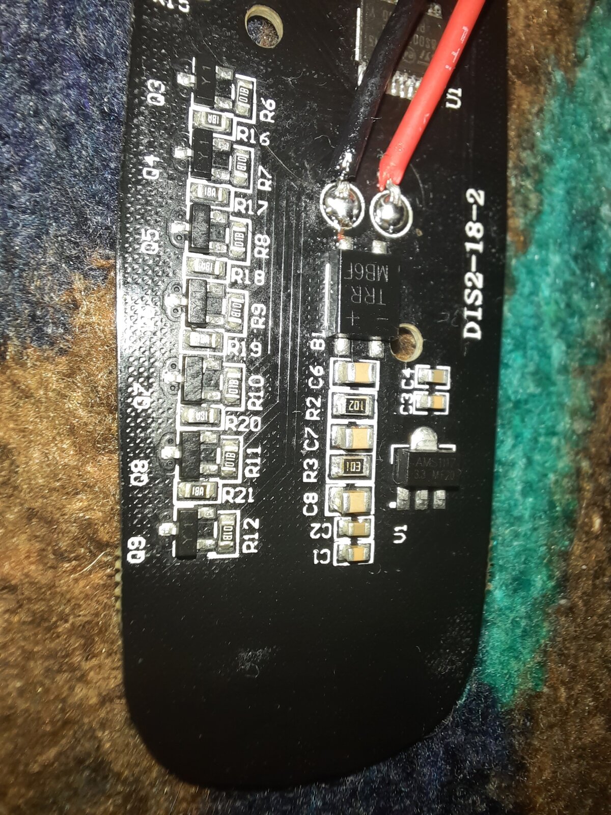

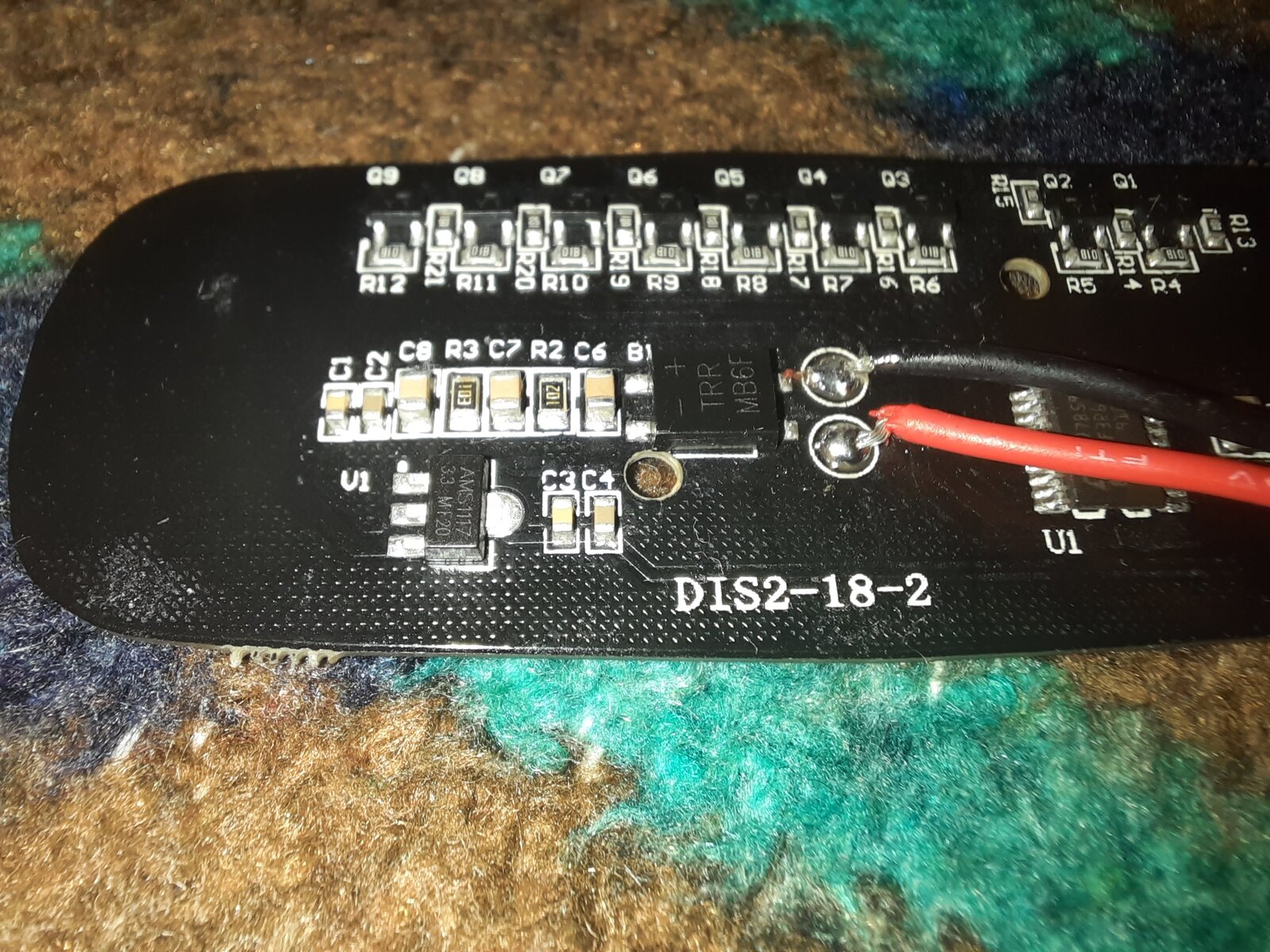

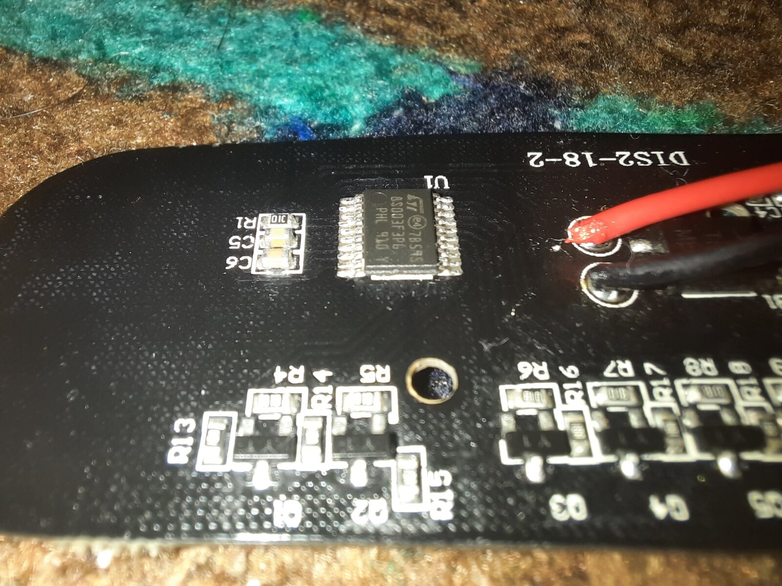

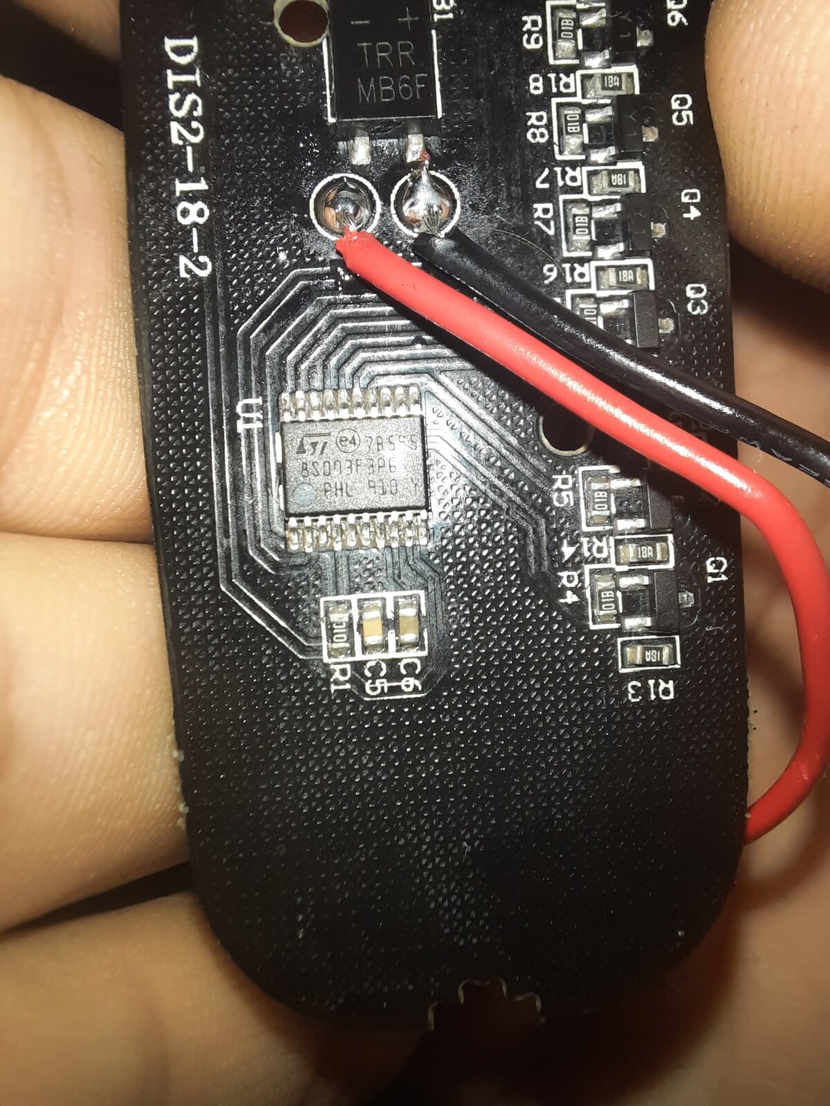

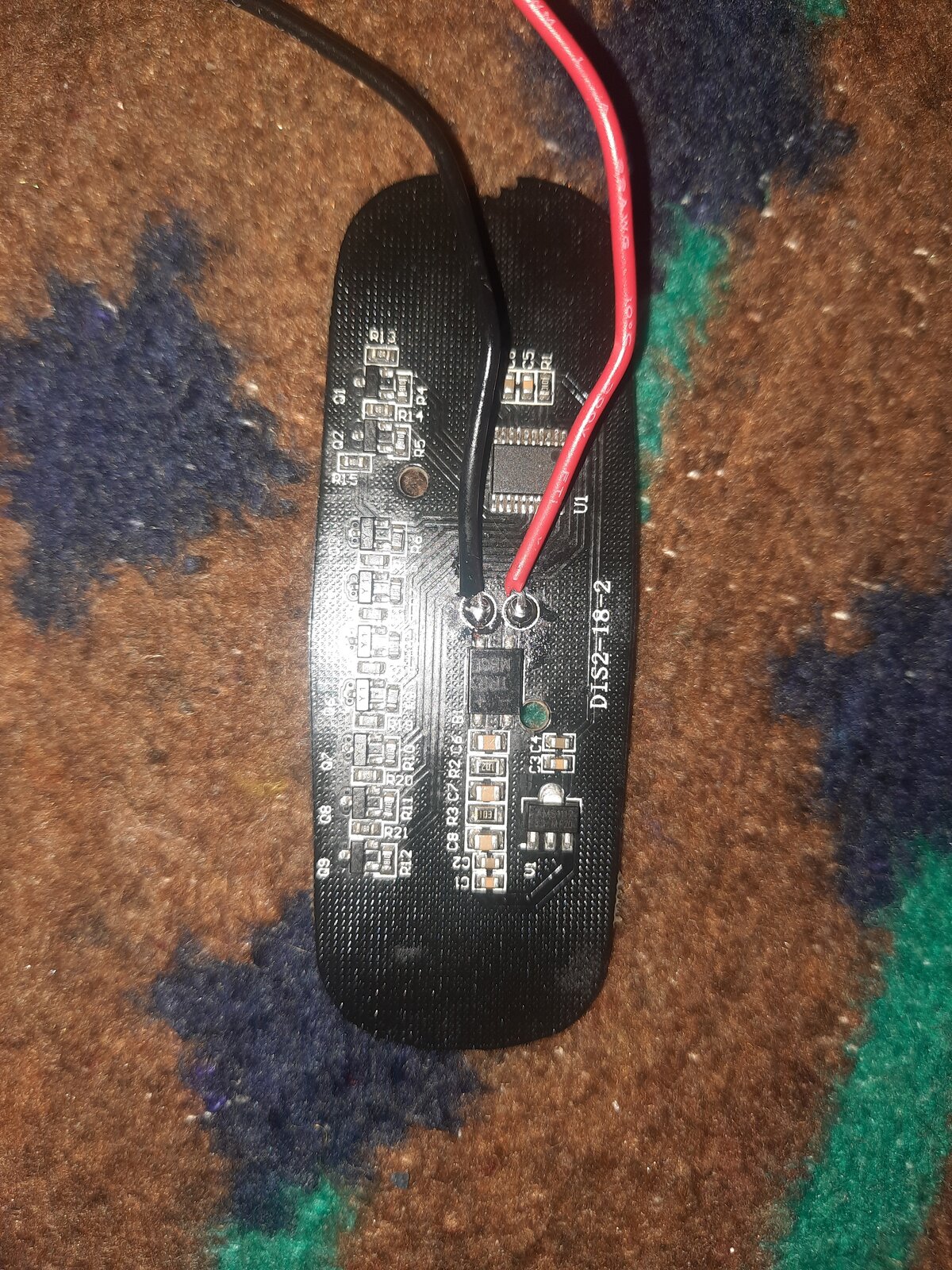

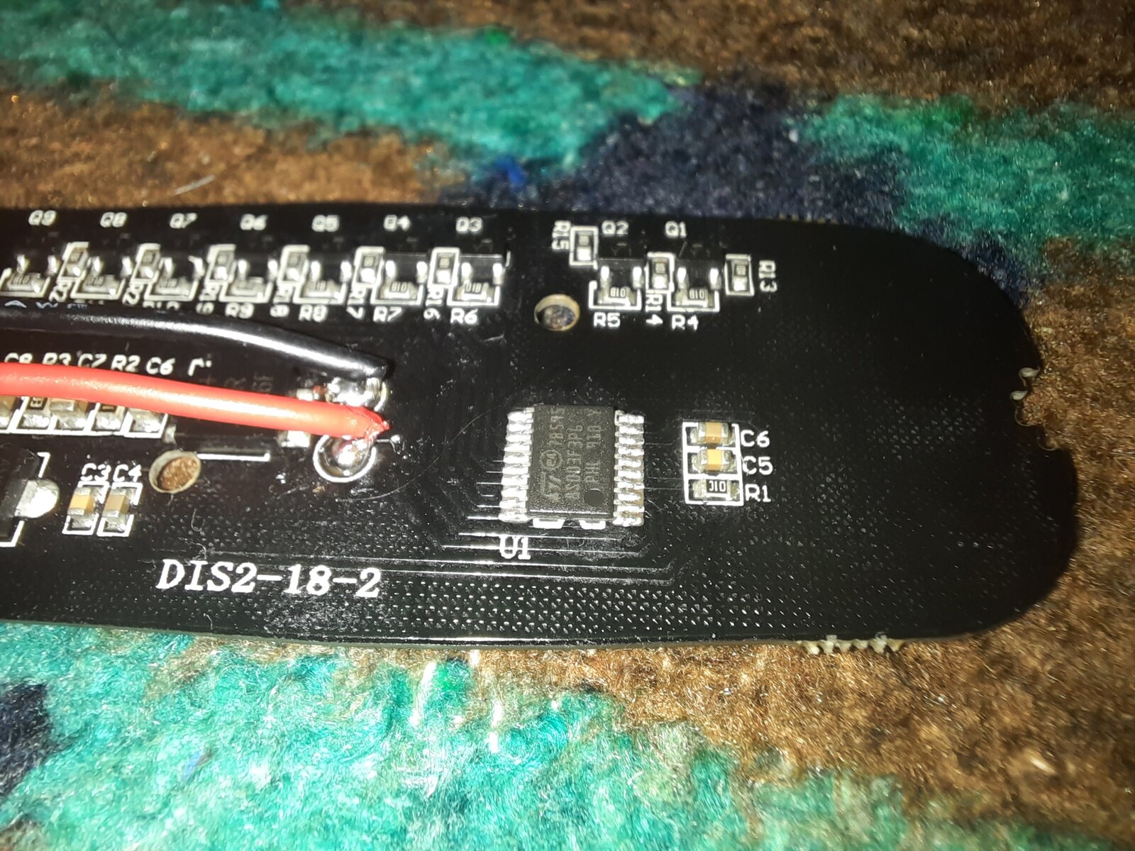

Arkadaşlar merhaba elimde bir kayar led var ancak çalıştıramıyorum önceden çalışıyordu fakat durduk yere çalişmamaya başladı üzerindeki elemanları kontrol ettim ilk girişteki TRR MB6F yazan parça doğrultma görevi görüyor ve onda sorun yok daha sonra AMF1117 yazan regülatörü nasıl kontrol edicem onu malesef bilmiyorum onu nasıl yapıcam söylerseniz sevinirim entegrenin yanmış olma ihtimali biraz düşük geliyor bana
Ledi power supplye bağlayınca hiç akım çekmiyor
Aşşağıda fotoğrafları bulunmakta yardımcı olursanız sevinirim

amf1117 muhtemelen 5v regülarördür. çıkışında 5v varmı ölçün.
Regülatörün out ve gnd baçağı kısa devre olmuştu soldan 1. Ve 2. Bacak regülatörü söktüm tekrar kontrol ettim kısa devre kalktı devre üzerindeki bağlantı yerlerini kontrol ettim orada kısa devre vardı
Out bacağını takip ettim ve 2 tane kapasitör kısa devreye düşmüş onları söktüm şimdi input bacağına 11volt geliyo
Ancak regülatörü takınca 1 volt gelmeye başlıyo
Kısa devre olan kapasıtörleri söktüm şu an regülatör takılı ve kısa devre yok 1.ve 2. Bacak arasında ancak regülatör sökülü iken input bacağına 11volt geliyo regülatörü takınca 1volt geliyo
1 volta düşüyor ise
Girişten bu regulatore kadar olan kısmı kontrol edin.
Bu regulatorun çıkışı kısa devre oldu ve aşırı akim çekti ise kendisi de bozulmuştur. Regulator değiştirip deneyin.
Yada regolatoru söküp cikisina 5 volt verin devre calisacakmi izleyin.
Arkadaşlar hallettim çalışıştı sorun girişteki 2 tane direnç ve 1 kapasitörden çıktı değiştirdim düzeldi
