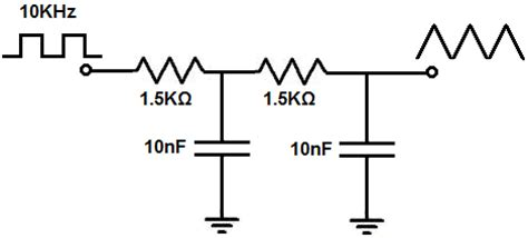

1 Pulse kare dalga sedece 5v ve 0v vardı
Peki bu pulse dalga formu nerelerde kullanılır❓
2 sorum ise negatif yüklü kare dalgalar yani 5v ve - 5vlu kare dalgalar nerelerde kullanılır❓
Detaylı Anlatırsanız çok sevinirim

Frekansı ayarlanabiliyor ise sinyal jeneratörü olarak kullanılabilir.
Konvertörlerde frekans ile deviri değişebilen motorların sürücülerinde kullanılıyor.
Üçgen dalga elde etmek içinde kullanılıyor.
Eskiden tüplü televizyonların saptırma bobinlerinde kullanılırdı.
Frekansı kararlı ve sabit ise bilgisayarlarda saatlerde mantık kapılarını sürmek için kullanılır.

0V ve pozitif bir değer (+3.3V, +5V) arasında değişen kare dalga sinyaller dijital devrelerde kullanılır.
Pozitif ve negatif değerlere inen kare dalgaların çok farklı alanlarda kullanımı mevcuttur. Mesela güç elektroniği devrelerinde yaygın olan H köprüsü yapısı, yüke böyle bir kare dalga uygular. Ses elektroniğinde de böyle AC kare dalgalar kullanılır. Bir amfiye kare dalga uygulayıp performans ölçümlerini yaparsan, o amfi ile ilgili birçok karakteristiği ve zayıflığını ortaya çıkarır.
